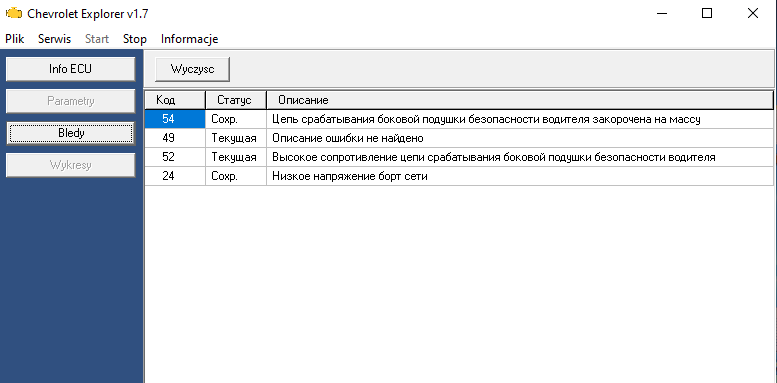

Ok, udało mi się odczytać takie błędy. Na razie nic nie próbowałem kasować. Ogólnie to mam wyciągnięty bezpiecznik od poduszek, jedynie do odczytu go włożyłem.
Pytanie jakie mi się nasuwa w tej sytuacji brzmi: czy to możliwe by kostka pod siedzeniem powodowała te błędy?

No to akurat łatwo sprawdzić wystarczy ją rozpiąć i jeszcze raz odczytać błędy.
Ale z tego co zrozumiałem błąd 1 i 3 dotyczy wywalonej poduszki bocznej 1. zwarcie do masy 3. wysoka rezystancja obwodu,
2. Błąd nieznany
4. Niskie napięcie w obwodach samochodu
No i tu już różnie - zdejmij podłokietnik i sprawdź stan modułu poduszek (złącza) - może zalany/skorodowany/stopiony i to spowodowało wystrzelenie
Jeżeli moduł zanotował kolizję (od sensora) to będzie trzeba go otworzyć i przeprogramować pamięć modułu (ew. kupić inny), jeżeli nie, błędy uda się skasować
