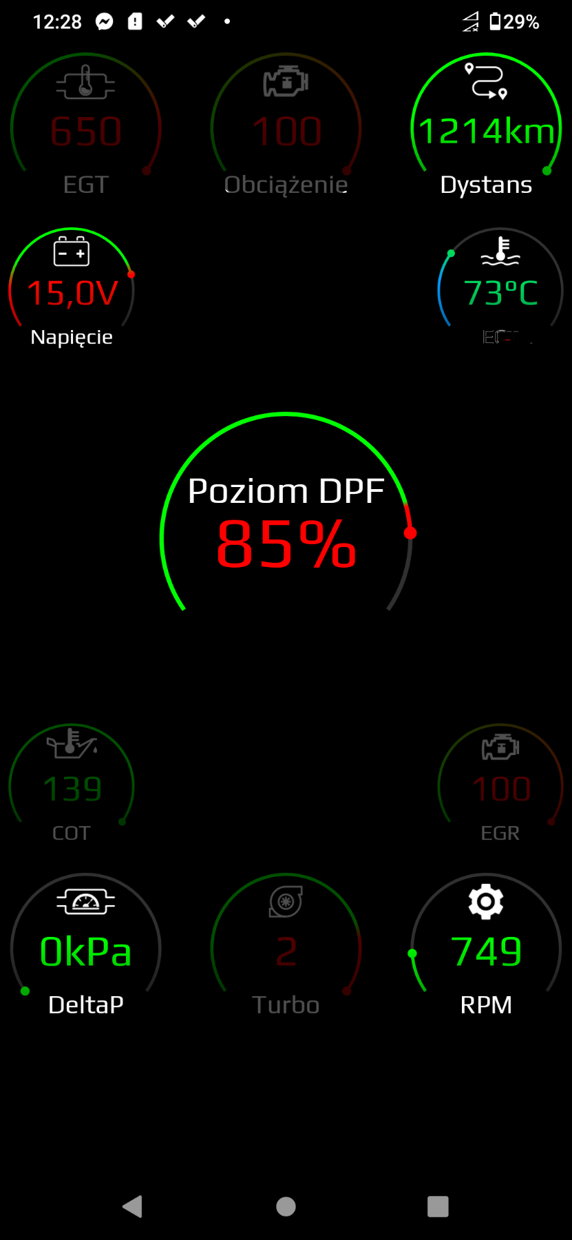

Witam, mam problem z autem, jest to Cruze 2.0 163 KM z 2012r.
Problem polega na tym, że leci biały dym i cały czas świeci kontrolka że wypalany jest dpf, nawet zaraz po odpaleniu jak silnik jest zimny. Dodam, że DPF ma z pół roku.
Podejrzewam czujnik temp spalin, ale na autocomie nie pokazuje mi go, na ELM327 też nie mam tej wartości aby zobaczyć ile pokazuje.
Ktoś miał podobny przypadek ? Ewentualnie jakiś sprawdzony interface pod Chevroleta żeby wszystkie parametry sprawdzić, zakodować wtryski itd ?
W innych autach bez problemu można autocomem.

Bez podpiecia kompa to wróżenie z fusów.
Dobry moduł obd i do tego apka z www.oplmonitor.eu i powinieneś odczytać błędy.

W apce nie pokazuje EGT nie wiem czemu, również inne parametry nie są podświetlone.
Czy w prawym górnym rogu to dystans od ostatniego wypalania ?
Re: [Cruze] Biały dym, świeci dpf
Tak, to dystans.
Ile masz to auto? Od ilu km?

Miało poniżej 200 jak było kupione. Ok 6 lat
