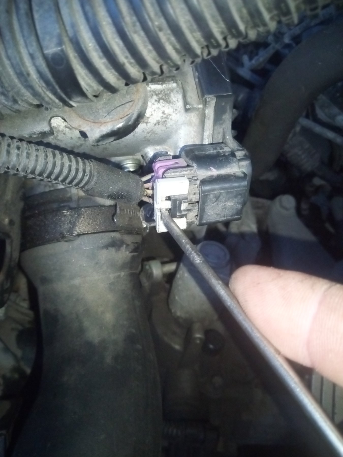

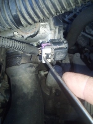

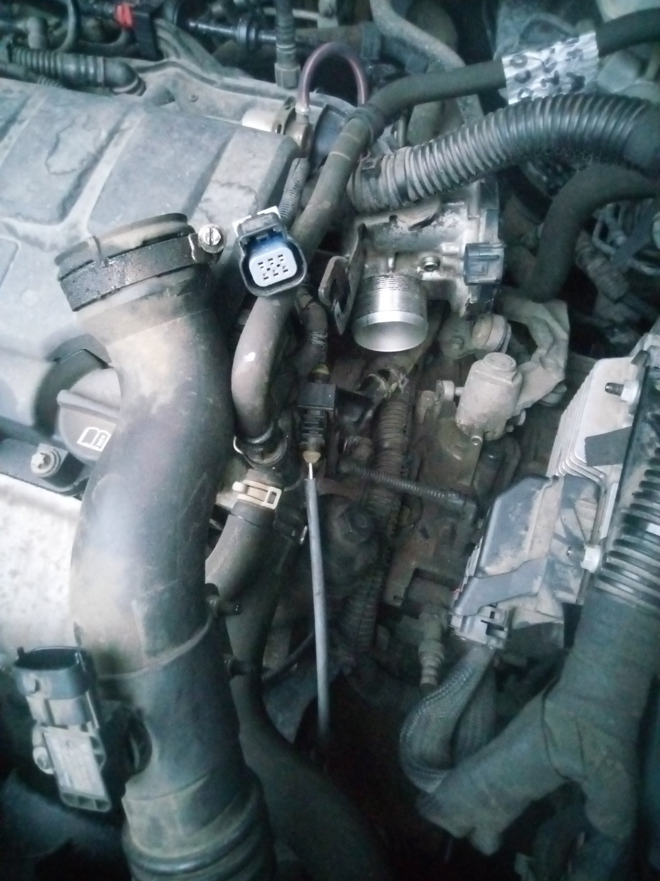

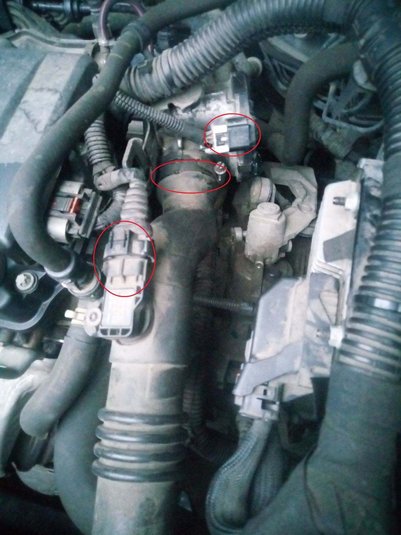

Na początek musimy poodpinać wtyczki od czujnika ciśnienia, samej przepustnicy oraz odkręcić wąż

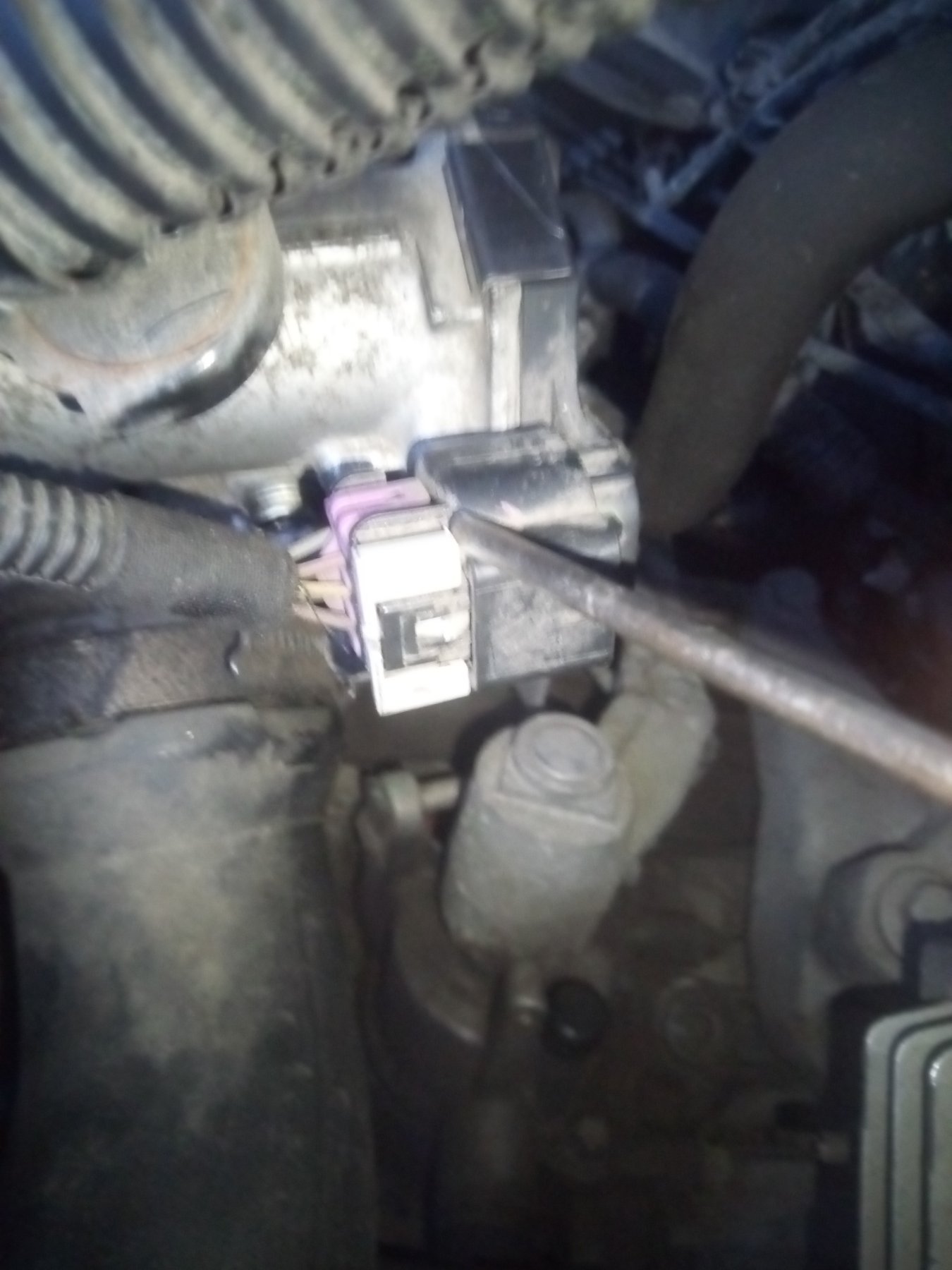

Przy wtyczce od przepustnicy trzeba najpierw odbezpieczyć zatrzask

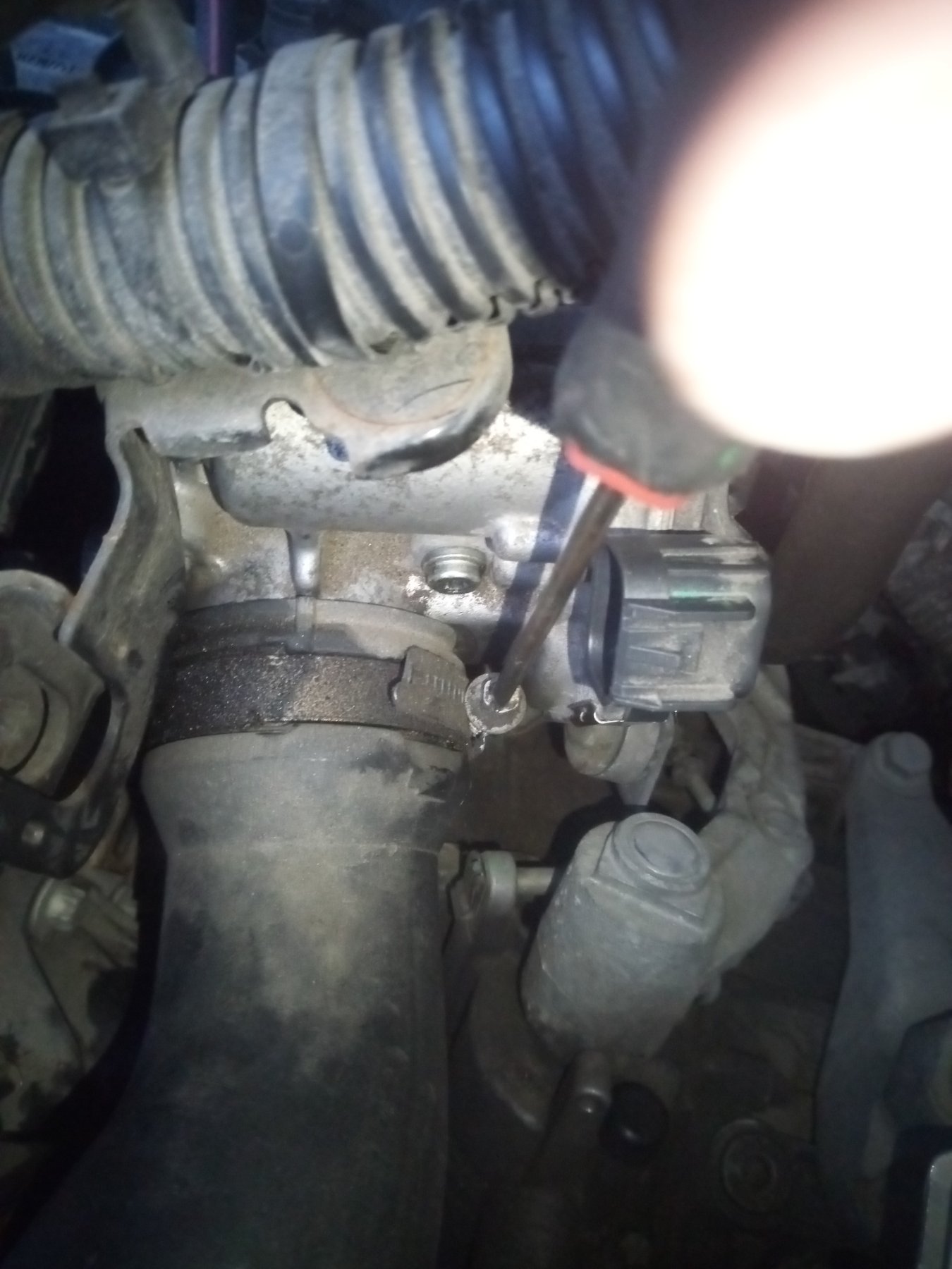

Teraz możemy poluzować opaskę od węża
Zdjąć go i odsunąć na bok

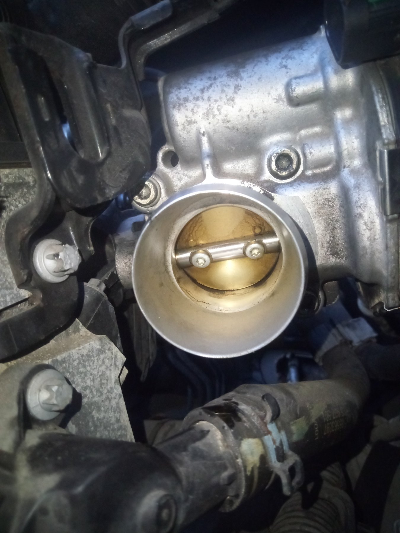

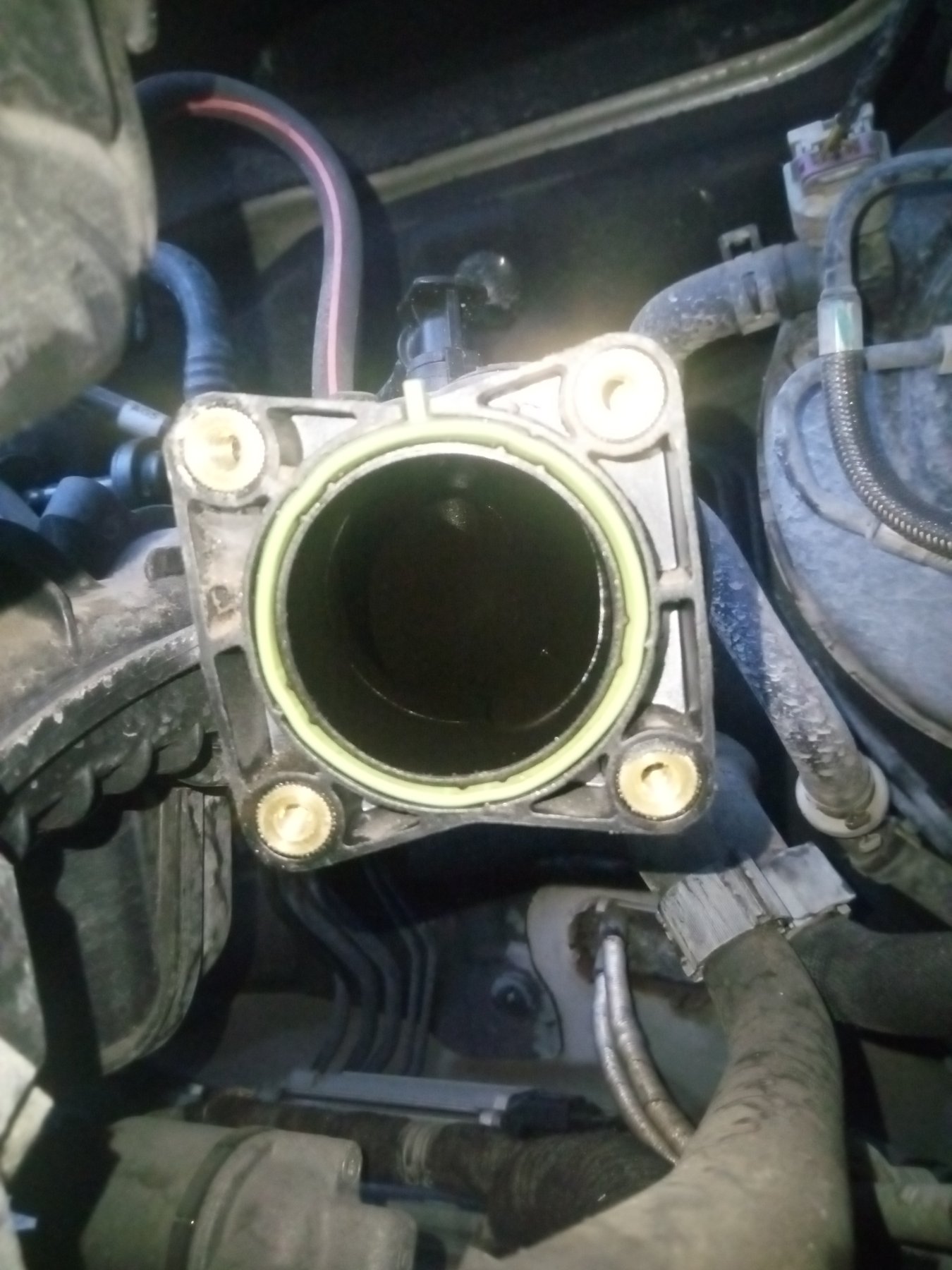

Do odkręcenia samej przepustnicy potrzebny będzie imbus 5, najlepiej jak bedzie to inbus z kulką bo dostęp do jednej śruby jest dość kiepski, można też użyć torx 30 i dobrze docisnąć.
Po zdemontowaniu przepustnicy warto wymienić też jej uszczelkę.
Montujemy wszystko w odwrotnej kolejności i możemy przystąpić do adaptacji.
