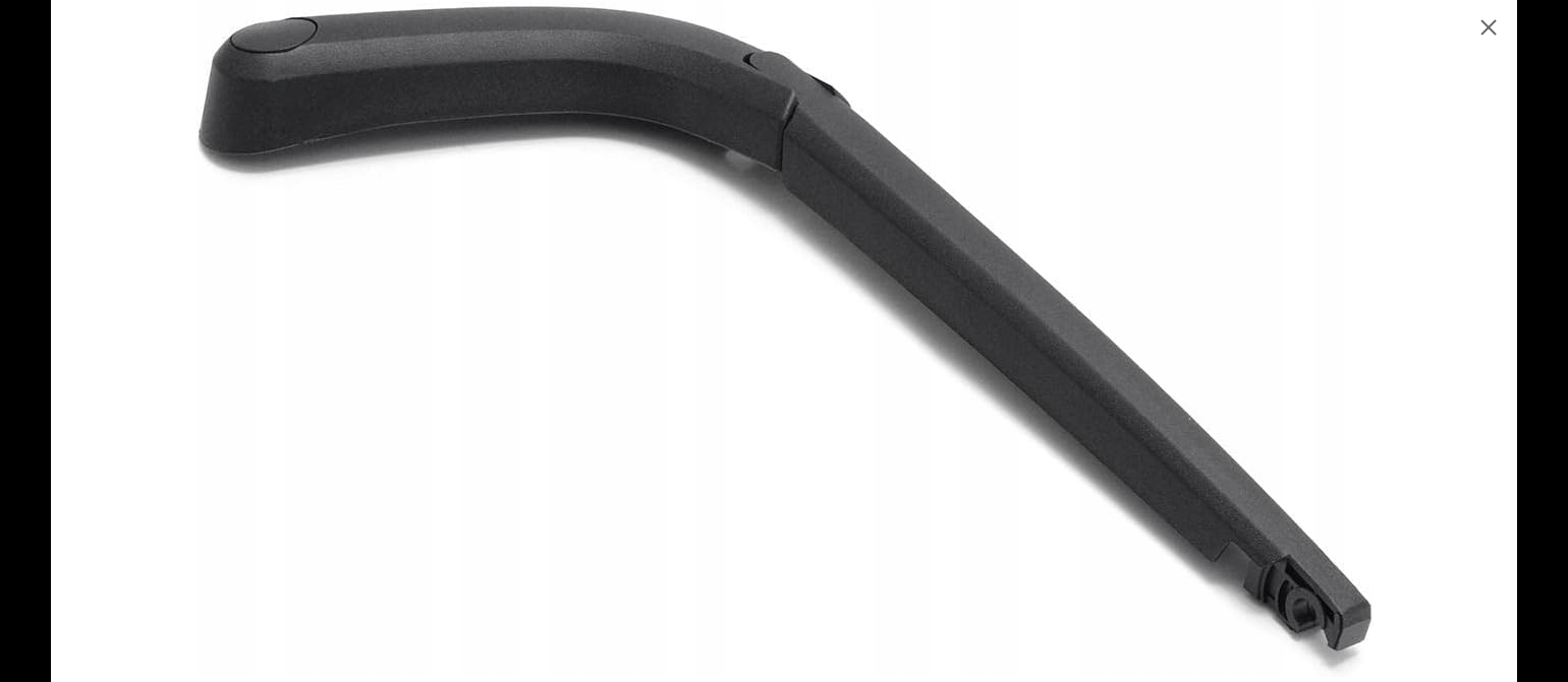

Może ktoś podpowiedzieć jak wymienić tylną wycieraczkę w Sparku. Chodzi mi o wymianę pióra wycieraczki nie samych gum i nie całego ramienia. Podpowiedzieć jak ją wypiąć z ramienia i jak ktoś wymieniał może podeśle link jaki konkretnie model trzeba kupić. Z góry dzięki.
Re: Wymiana wycieraczki tył Spark M 300 2009r
Wystarczy ją pociągnąć do przodu, trzyma się tylko na wcisk.
Screenshot 2025-02-01 at 18-39-35 SPARK 2010 RAMIĘ WYCIERACZKI TYŁ NOWE ORYGINAŁ.png
Pióro ma numer 96688389.
