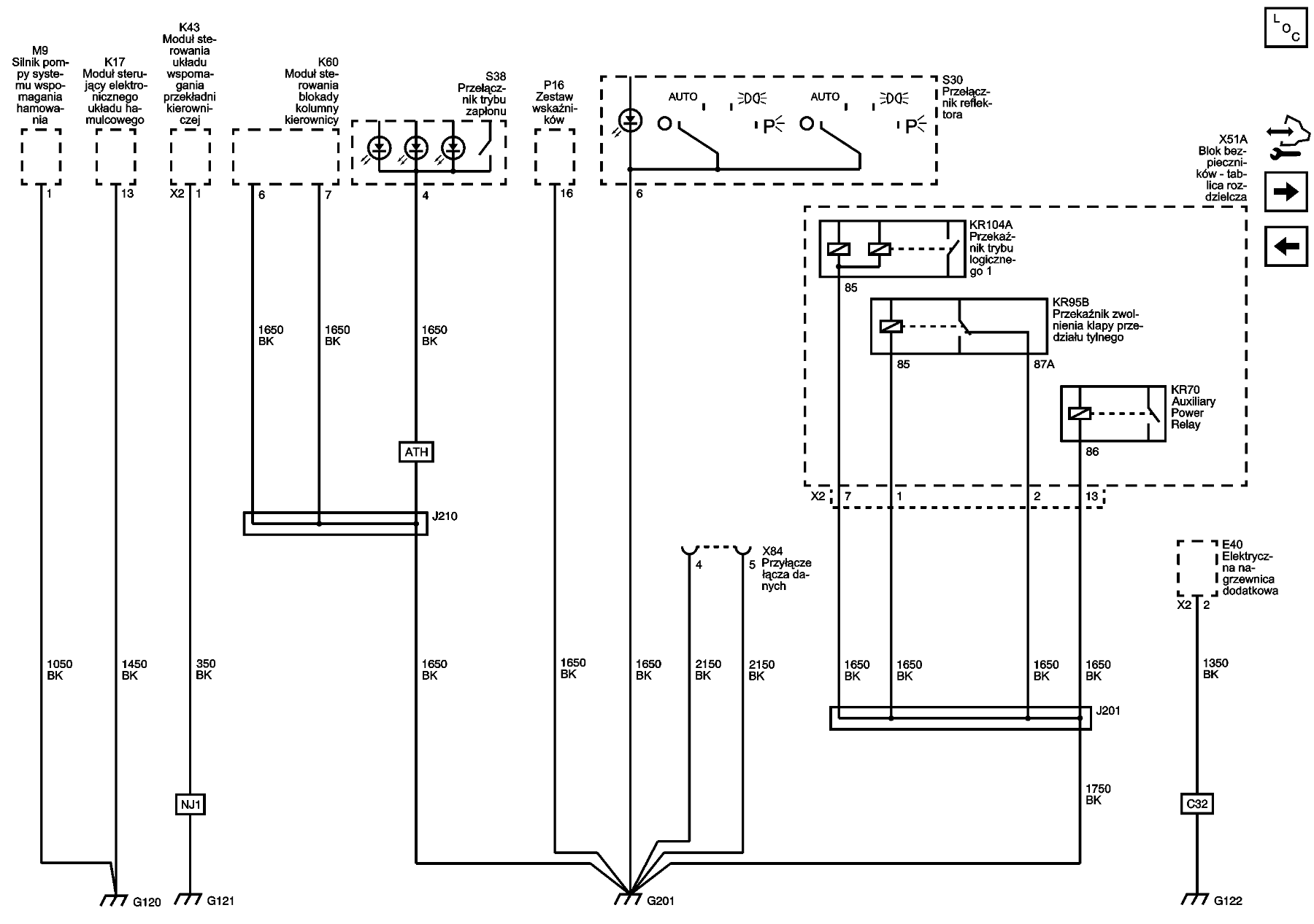

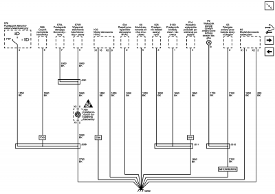

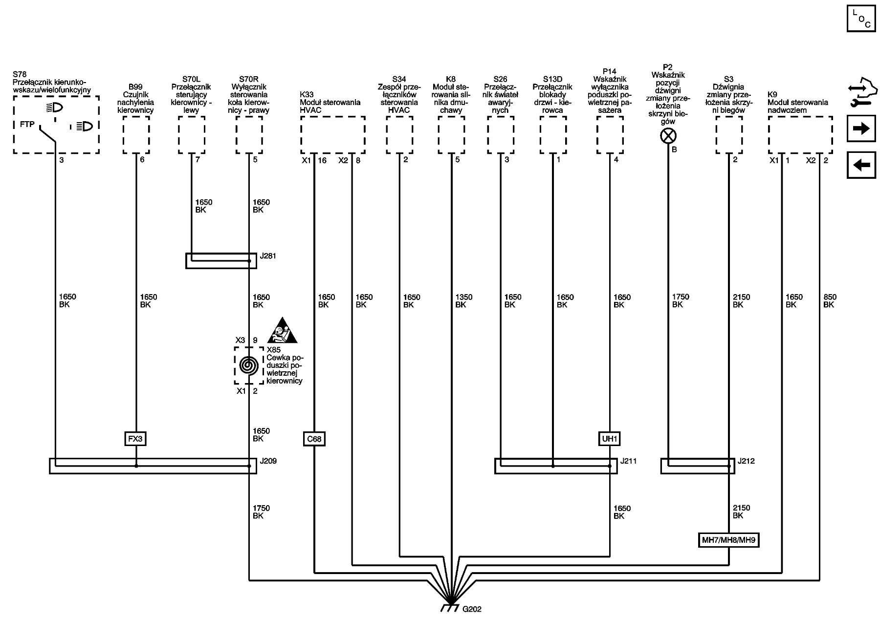

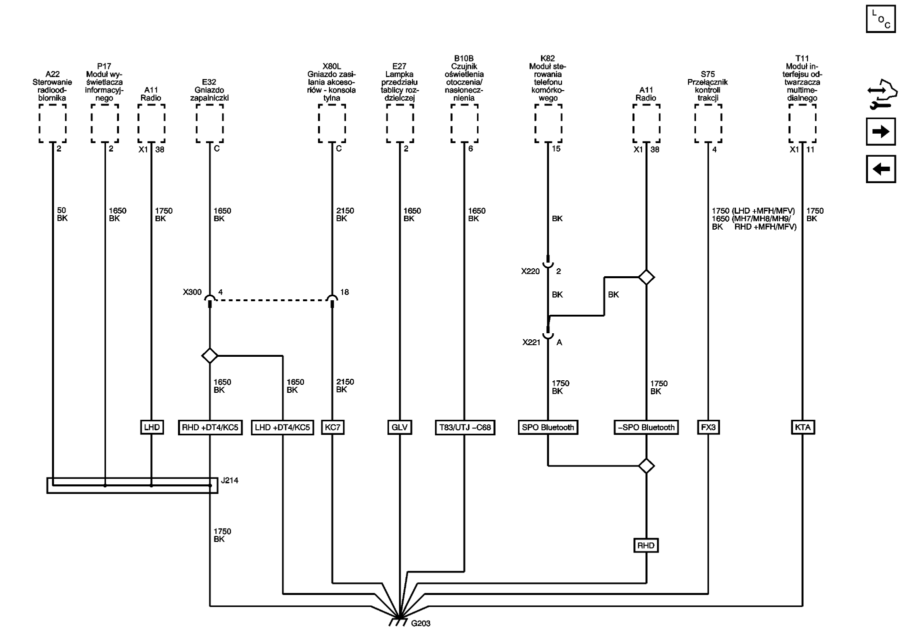

Re: Dziwna przypadłość podczas jazdy
Tu masz schematy za co odpowiadają poszczególne masy w desce rozdzielczej
Oraz ich lokalizacje
G201.pdf
(88.23 KiB) Pobrany 81 razy
G202, G203, G204.pdf
(95.54 KiB) Pobrany 75 razy

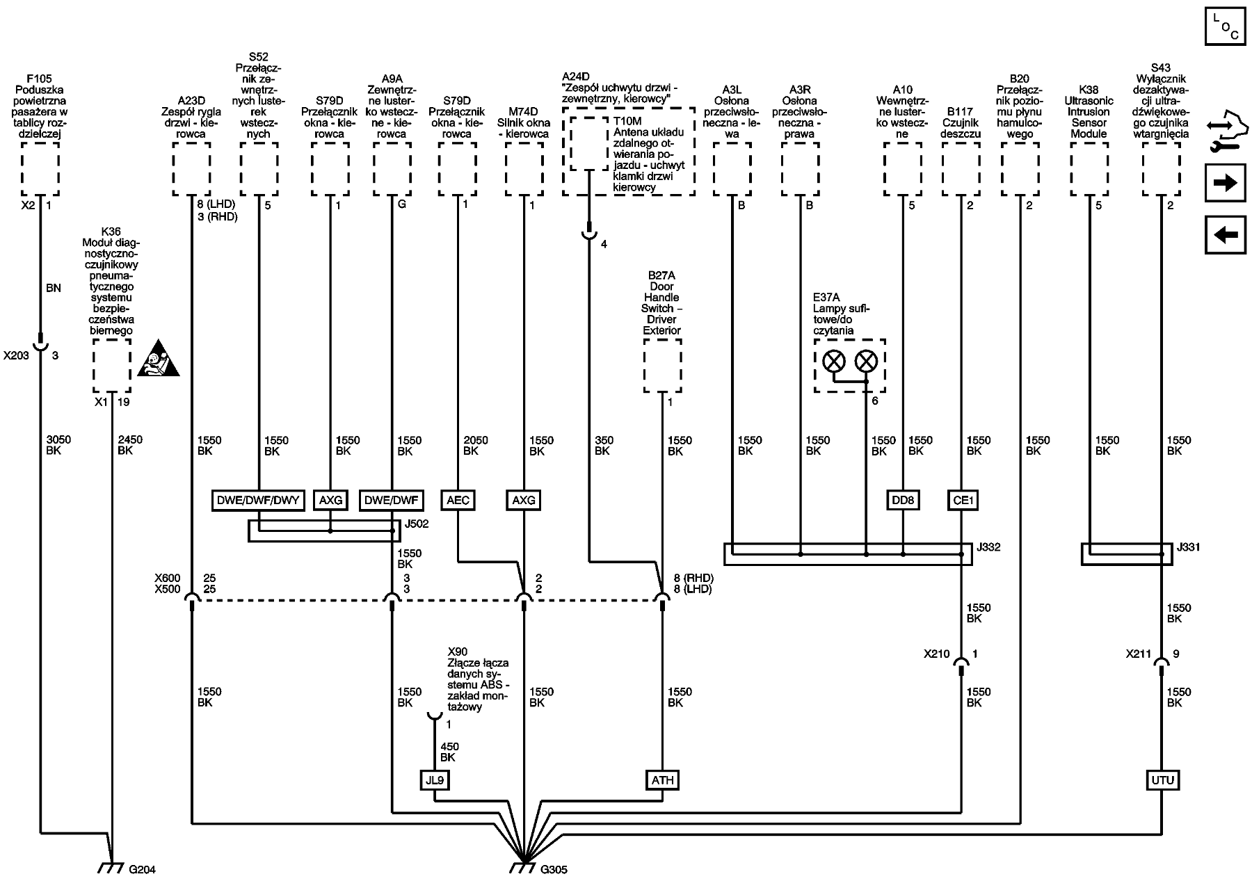

można prosić o informajce gdzie znajduje się punkt masowy G305 wymieniony w instrukcji
G308, G400, G307, G305_.pdf
