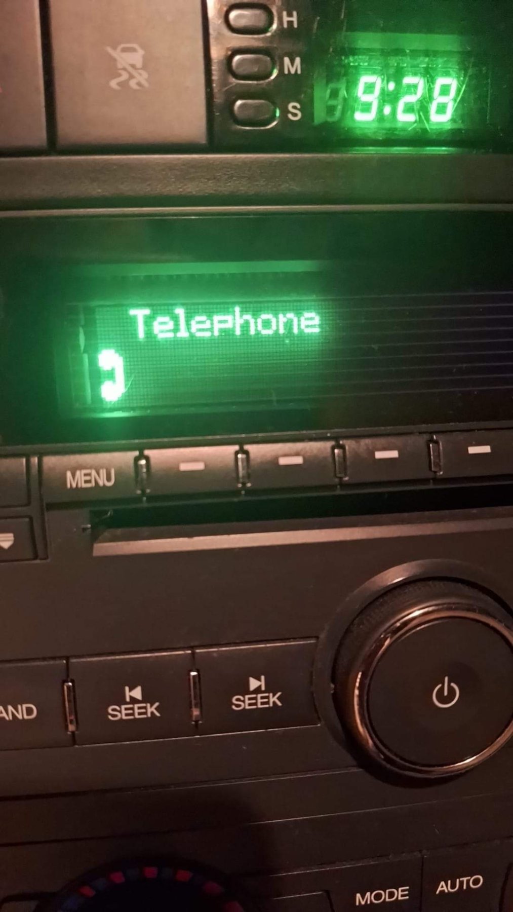

Witam kolegów. Mam pytanie ,po podpięciu zestawu głośno mówiącego firmy bury na wyświetlaczu radia pojawiło się takie coś jak na zdjęciu czyli napis telephone i radio przestało reagować na jakiekolwiek przyciski , moze ktoś pomoże o co chodzi.Obrazek

Nowy masz ten zestaw głośnomówiący?

Nie, przełożony z innego auta gdzie śmigał cały czas

No to coś jest źle złożone bo wciąż podaje sygnał na kabel przełączenia na telefon.

Wygląda na to, że po podłączeniu zestawu głośnomówiącego radio przeszło w tryb "telefonu", stąd ten napis "telephone" na wyświetlaczu. Spróbuj kilku rzeczy:
Zrestartuj radio – wyłącz je i włącz ponownie, żeby sprawdzić, czy wróci do normalnego trybu.
Odłącz zestaw głośnomówiący – może trzeba zrobić reset po podłączeniu. Odłącz zestaw na chwilę i sprawdź, czy radio zacznie działać.
Sprawdź ustawienia radia – jeśli masz dostęp do ustawień, sprawdź, czy jest opcja przełączenia trybu z "telephone" na "radio".
