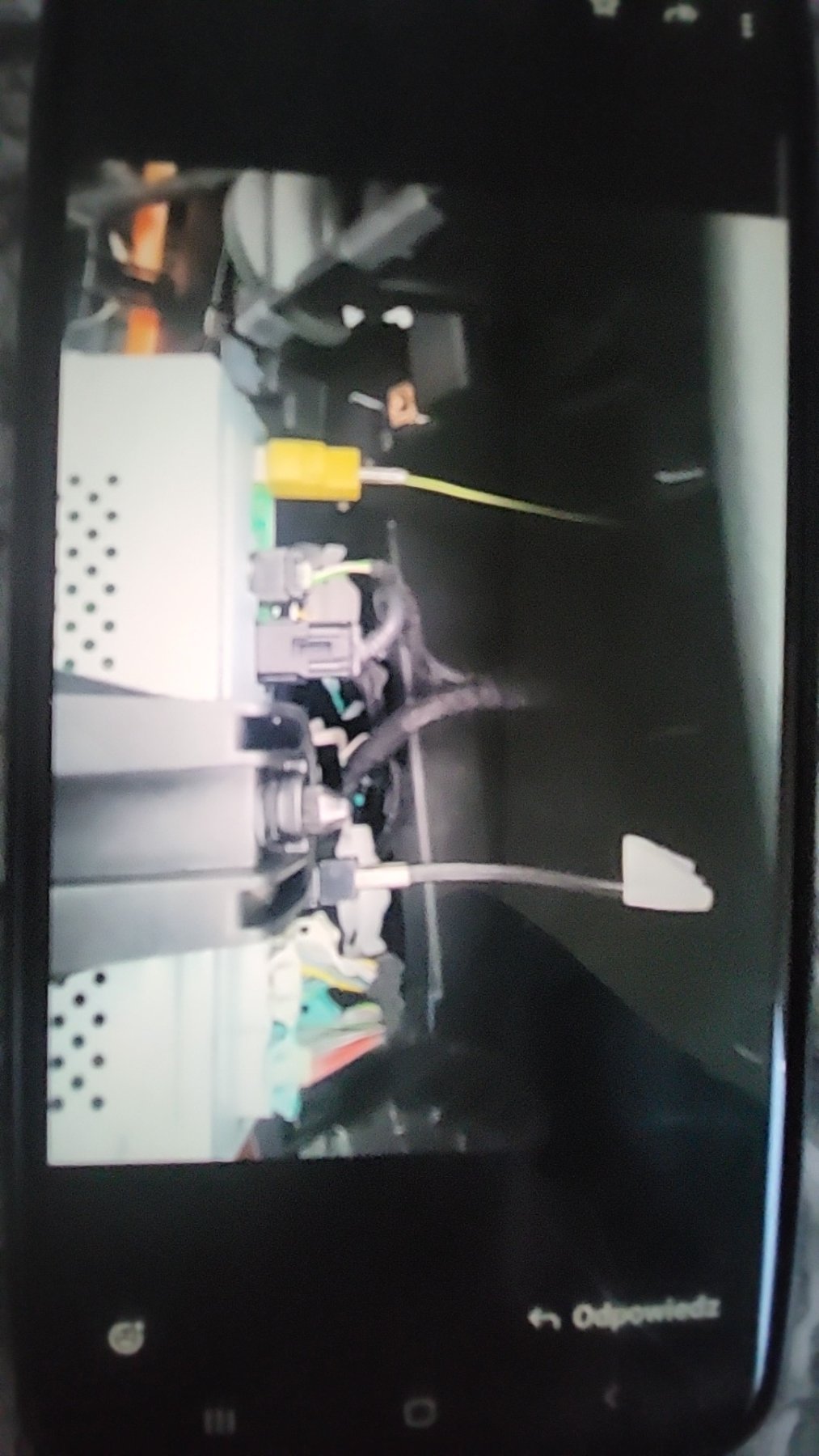

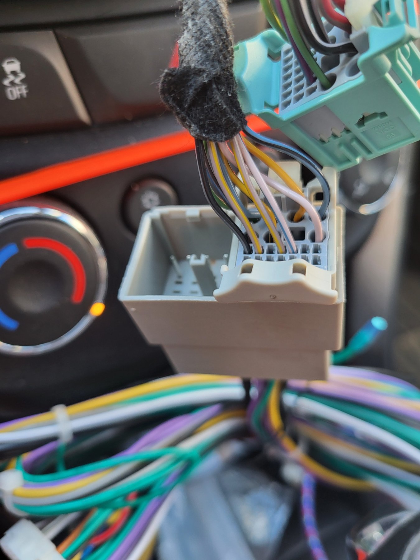

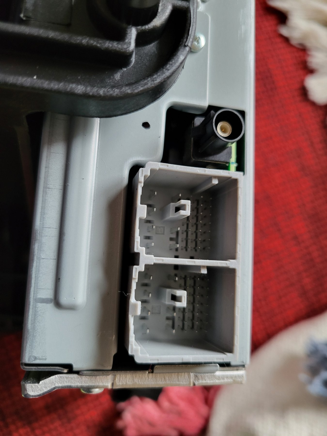

ObrazekOryginalne radio to FT0108A z dużym monitorem a chcę wymienić na wersję a la Tesla z aliexpress
Dobrałem wiązkę kostki pasują ale radio nie odpala bo brak wszystkich pinów
Ma ktoś może schemat instalacji do podłączenia oryginalnego radia?
Proszę o pomoc

Re: Problem z radiem
co to za Trax? Który rocznik?
Dobra już wiem. To jest amerykańskie radio. Czemu je zmieniałeś, przecież one ma AA i Carplay
Ja mam takie schematy od Encor-a, bliźniaka Trax-a, z 2014 r.
