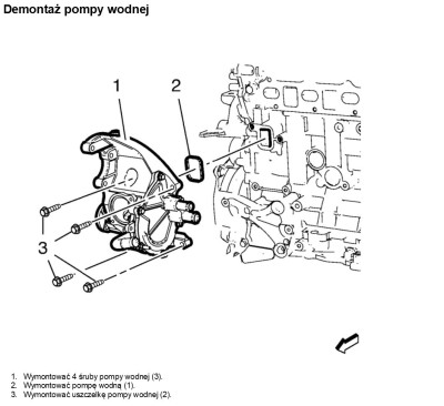

Witam, szukam pomysłu jak wymienić pompę wody w Orlando 2,0 diesel. Proszę o podpowiedź, z góry, z dołu, może ktoś posiada jakąś dokumentację? Mechanicy nie chcą się tego podjąć... Dzięki za każdą poradę!
Re: Orlando 2.0 wymiana pompy wody.
No jest troche roboty, ale jest z przodu
Producent mówi 2,5h
Producent mówi 2,5h

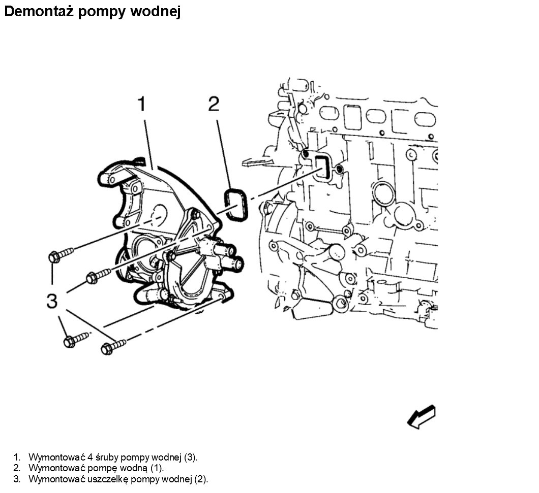

Kurczę, no nie jest to takie proste, jak na rysunku, chyba, że przy zdemontowanym silniku...Nie mogę się do niej dobrać. Jak to zrobić bez demontażu innych, większych części w tym np. turbiny?
Ta wymiana pompy krok po kroku jak widzę na rysunkach jest przy wyciągniętym silniku...Tak mi się zdaje...A jak to zrobić bez ruszania silnika?
Instrukcja odnosi się do demontażu pompy w silniku zamontowanym w samochodzie dlatego podaje konieczność demontażu wszystkich elementów dookoła pompy.
Jest z tym naprawdę sporawo rozkręcania i ryzyko że coś pójdzie nie tak.
Jakby zdemontować wentylatory i chłodnice to możliwe że nie trzeba by było rozszczelnić układu klimatyzacji i całkowicie demontować sprężarki a jedynie ją odkręcić i na przewodach dać z boku.
