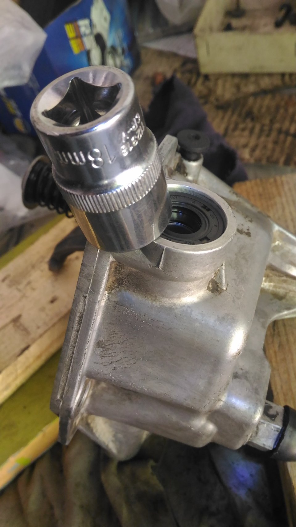

Dzień dobry,
Mechanik stwierdził wyciek z wybieraka skrzyni biegów, ma ktoś może numery części tego uszczelniacza, w hurtowniach brak są tylko do Opla ???

Post autor: chocisz »
Tam chyba znajduje się simering 90129204

Re: Uszczelniacz wybieraka skrzyni biegów
Według katalogu 90182169 ale to te same uszczelnienia czyli simmering 13x26x7.
