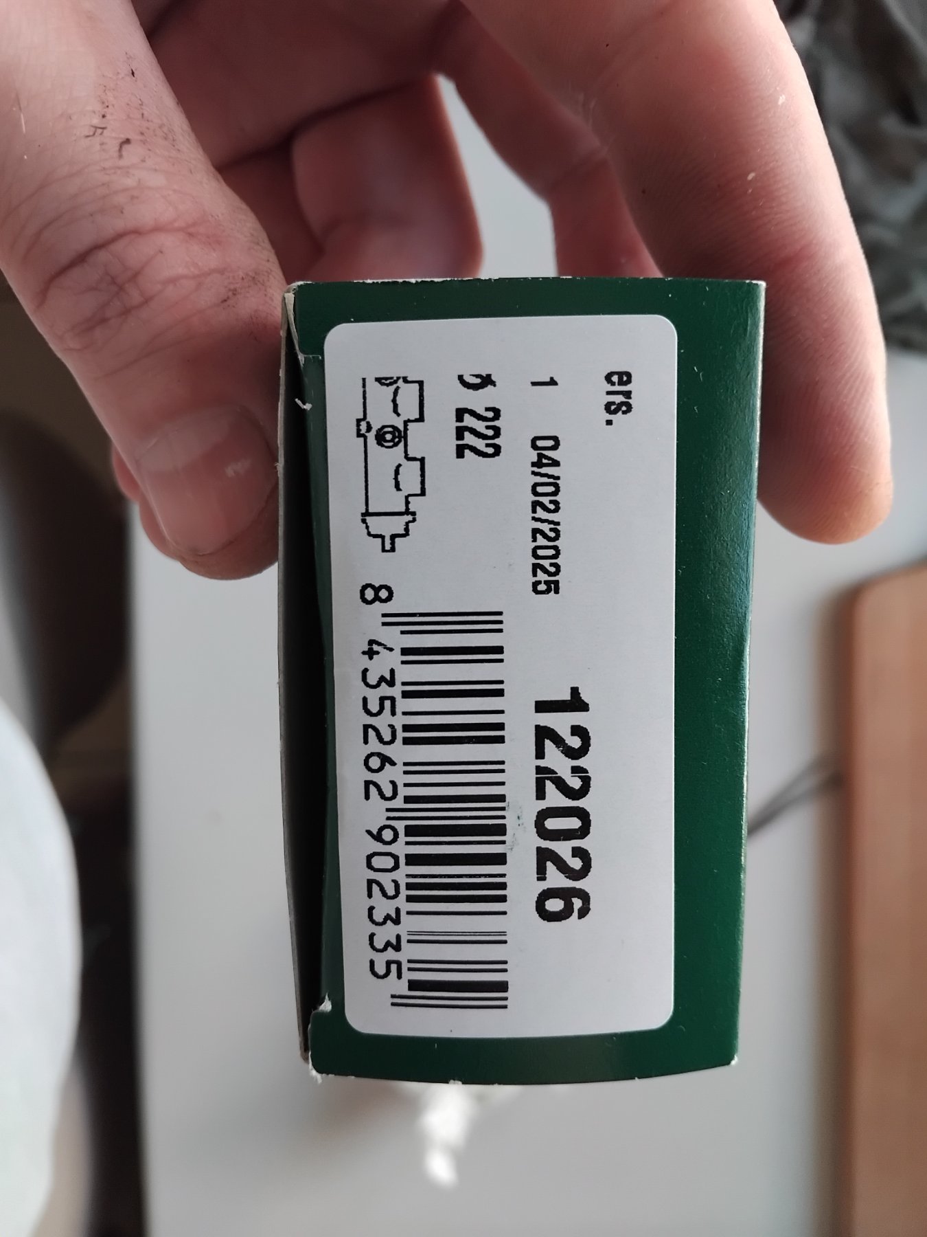

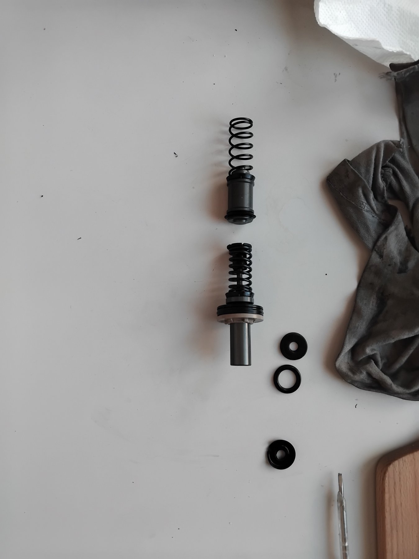

Siemka, jak w tytule pompa hamulcowa wyzionęła ducha. Objawy pedał wpadał w podłogę i brak wycieków. Skuteczność hamowania prawie zerowa. Zamiennik od 600 do 1400 pln. Nikt nie oferuje zestawów naprawczych. Trochę poszperałem i zamówiłem zestaw Frenkit 122026 do Vecty. Wymiary gumek na tłoku i kształt identyczne. Wymieniłem , odpowietrzyłem układ i wszystko ożyło. Kosztowało mnie to 22 pln z przesyłką. No i 3 godz. Pracy z synem. Mam nadzieję że komuś oszczędzę trochę kasy przy podobnym problemie. Pozdrawiam
