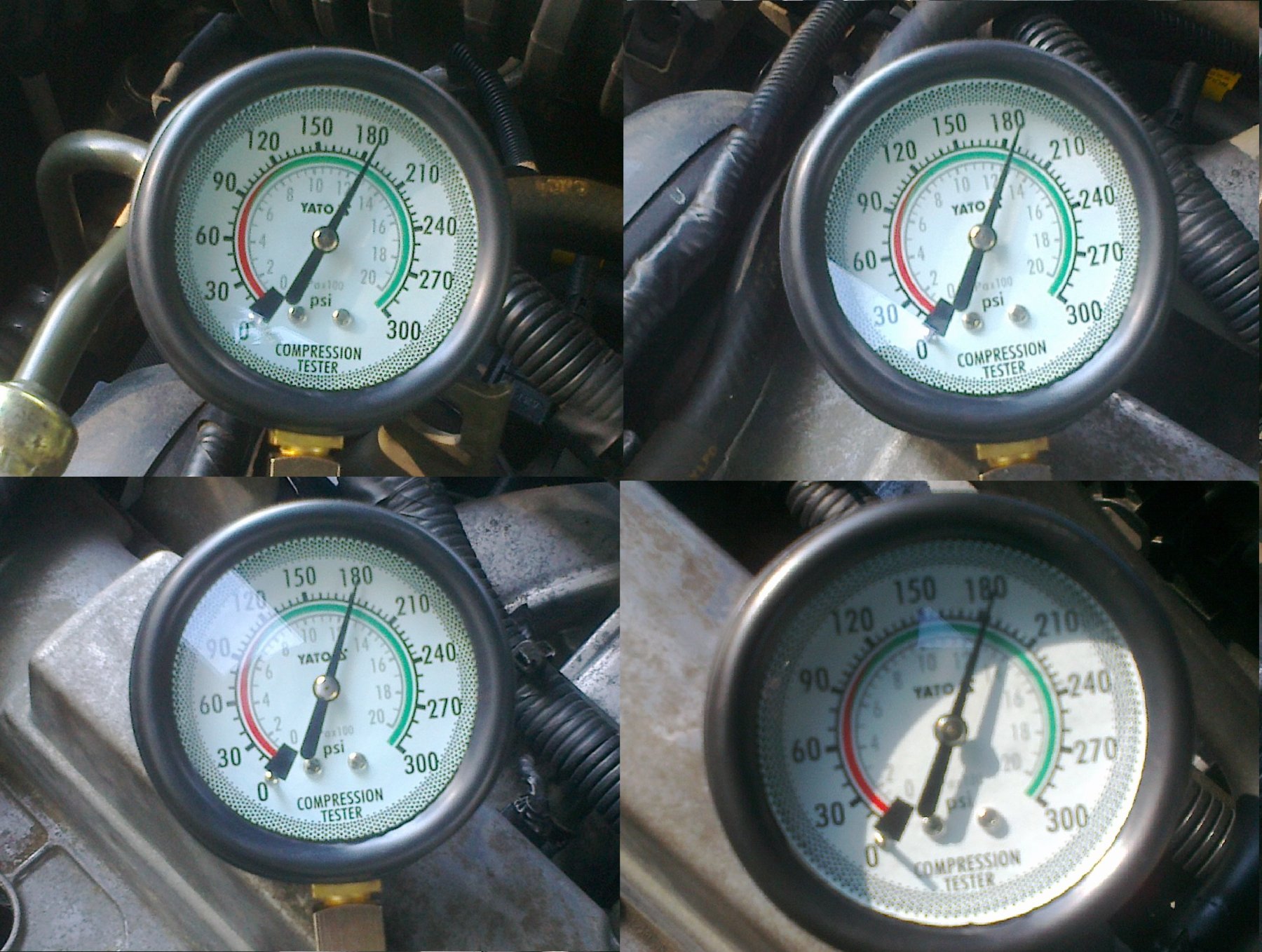

Do pomiaru kompresji polecam zestaw "Yato" (pomiar na ciepłym silniku 12.5) i jeszcze czujnik ciśnienia Map do sprawdzenia, tylko nie z alli....
Temat o pomiarach viewtopic.php?t=10204
Mój pomiar w załączniku:
