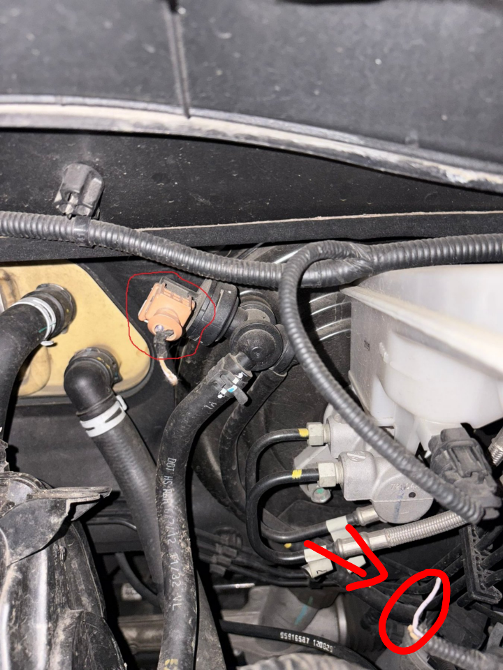

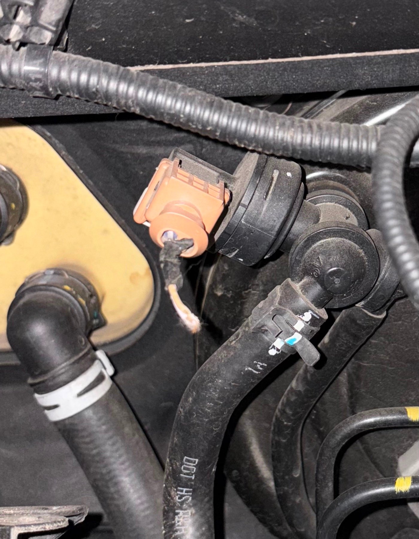

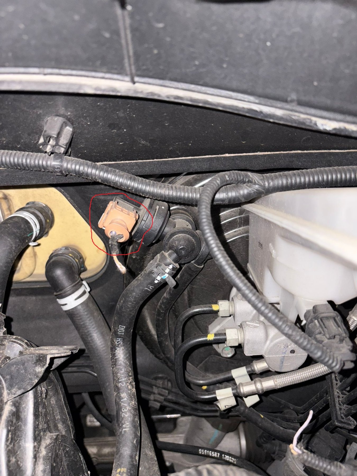

Proszę o pomoc, czego dotyczy wtyczka ze zdjęcia ? Ewentualnie link do zakupu
Dziękuje!
Re: Wtyczka
Było by łatwiej jakbyś podał w jakim dokładnie to jest samochodzie.
Jeśli dobrze kojarzę to jest czujnik podciśnienia serwa.
Nie występuje za bardzo jako osobna cześć tylko w zestawie z przewodami pod numerem 95493505 oraz 95493504.
Wtyczka to chyba zwykły BOSCH EV1.

Re: Wtyczka
Post autor: Rzeznik92 »
Chevrolet Aveo 1.4
Tak, wtyczka to BOSCH EV1 tylko czy powinna być zerwana tak jak na zdjęciu? Właśnie o tą wtyczkę mi chodzi żeby całość znaleźć do zakupu.
Re: Wtyczka
Bardziej mi chodziło czy to jest Aveo T250/T255 czy T300.
Zazwyczaj jak wtyczka ma przewody to powinna być podłączona do instalacji elektrycznej.
Musisz znaleźć gdzie są te urwane przewody.
Sama wtyczka ma jeszcze kawałki przewodów więc powinno się dać bez większego problemu to naprawić bez konieczności wymiany.

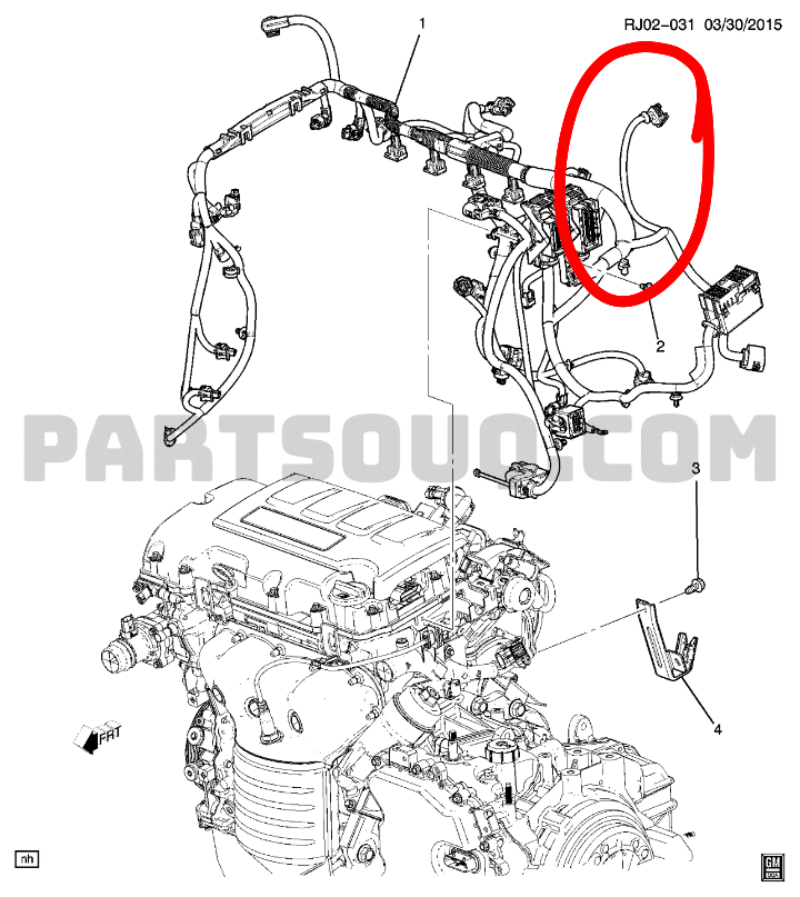

Jeśli dobrze patrzę to przewody do tej wtyczki powinny być gdzieś tutaj.

Może na tym zdjęciu będzie to lepiej widoczne

No i własnie o tą część mi chodzi czy jest możliwość jej zakupieniaod tej górnej wtyczki do dolnej ?
Re: Wtyczka
Jeśli przewód nie sięga do wtyczki to wystarczy go przedłużyć przy użyciu jakiegokolwiek innego przewodu, jedynie trzeba zwrócić uwagę żeby nie zamienić żył miejscami.
