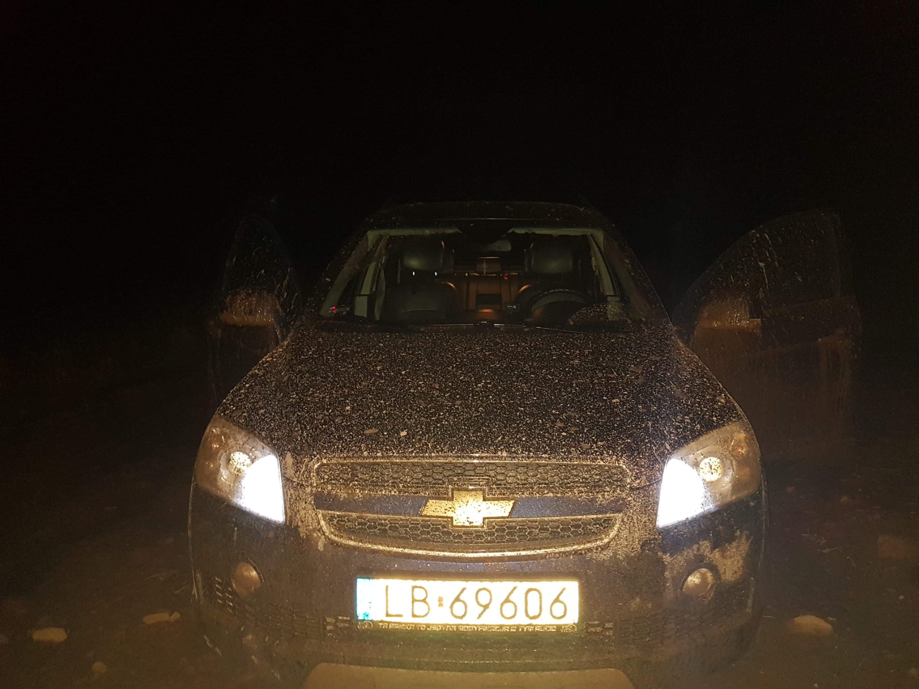

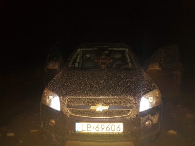

Ja mam nałożone na zimę Cooper Discoverer 255/55/18, na lato 235/55/18. Niestety do zimówek trzeba było dystans 5mm bo przy maks skrecie tarło o nadkole ale może to kwestia bieżnika bo jest 11mm o dość agresywnej rzeźbie. Brat volvem XC70 się wkleił to go wyrwałem ale pan na myjni złapał się za głowę. Śnieg i błoto nie straszne oczywiście nie idą jak MT czy nawet AT ale są naprawdę ok. Pozdrawiam
