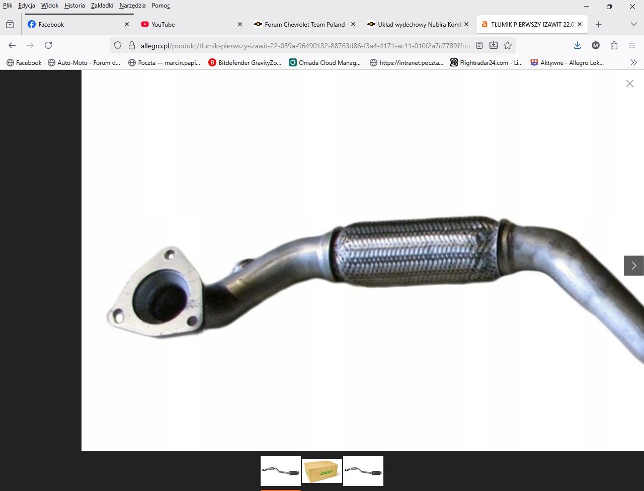

Pod oznaczeniem 96553707 jest tłumik przedni z łącznikiem elestycznym np https://www.autoczescionline24.pl/walker-7447178.html
Katalizator jest pionowo przed tą rurą, chyba że tu sa 2 katalizatory.

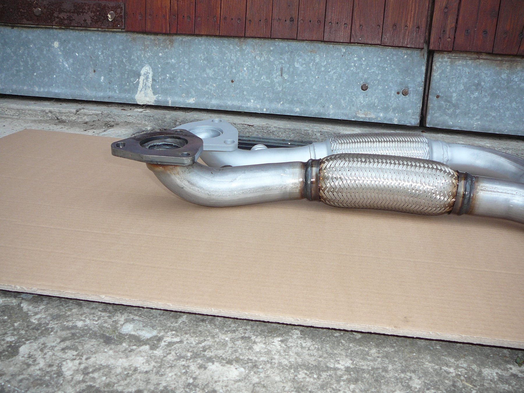

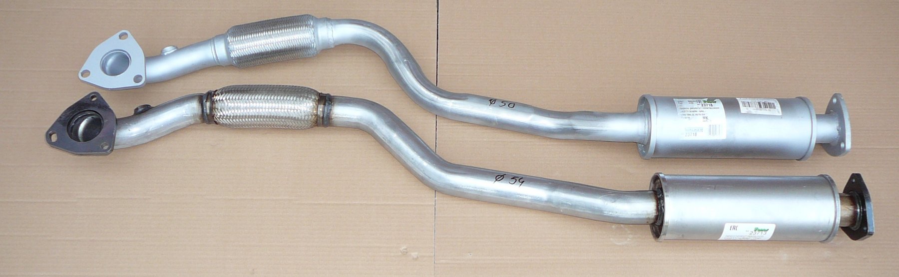

a w porównaniu 1.8 vs 1.6/1.4 rura nie ma przypadkiem innej średnicy ?

Do 1.8 jest inny koszt 500zł szukaj po nr "WALKER 23713" - a propos u mnie jest jeszcze oryginalny 19 lat

Dudnienie nie jest od końcówki rury w dół a raczej od stanu końcowego tłumika jako takiego. Zawsze miałem w dół i nigdy nic nie dudniło. Co do przedniego to wymieniałem zanim sprzedałem auto i już w handlu są takie gdzie dwa otwory są stałe a trzeci jest nieco powiększony i tak dziwnie wyprofilowany co powoduje że już nie trzeba wiercić otworu i pasuje p&p do każdej wersji silnika benzynowego, dawałem coś koło 360zł za zamiennik i gitara była, dziś widzę są po 377zł: https://allegro.pl/oferta/tlumik-lacett ... 5433329437
