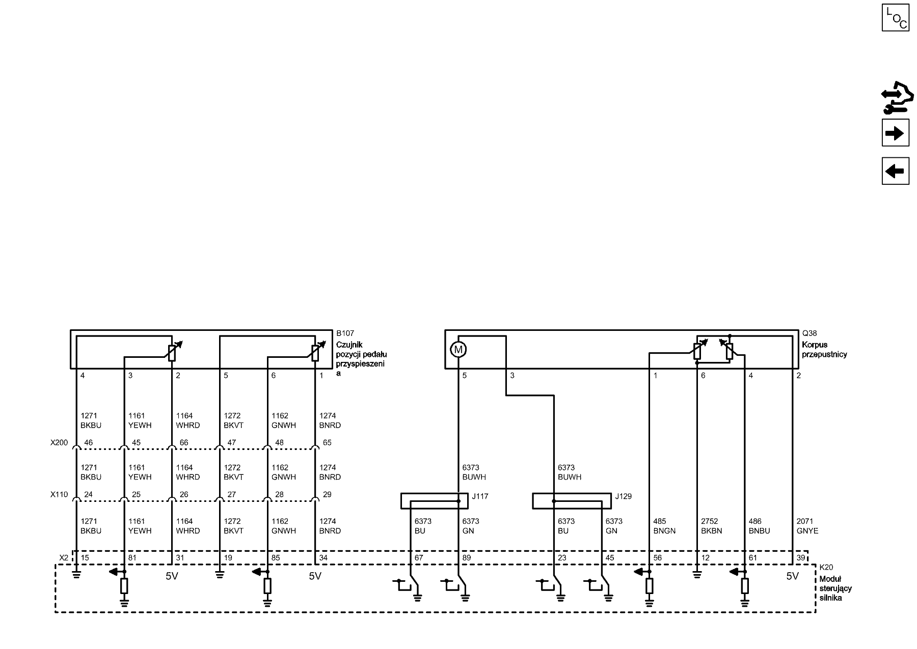

Witam. Pacjent cruze 2013 benzyna + LPB 1.8. Od pewnego czasu regularnie wywala mi błąd 2108. Błąd występuje na LPG i benzynie. Przepustnica wyczyszczona wcześniej wymieniona ok 2 lata temu. Jak to dalej diagnozować bo powoli tracę nadzieję ? Spalanie w normie (12-13 LPG litrów mieszany ruch) przyspieszenie, prędkość - ok
W związku z tym mam pytanie mógłby ktoś poratować rozpiską pinów w przepustnicy (6 bolców *) oraz rozpiską pinów przy komputerze ECU (już podejrzewam że może jakiś pin przegnił przy komputerze, komputer ma oznaczenie 5WY1J27A)

Przepustnica byłą zakładana oryginalna czy zamiennik?
1.8 2H0 Q38.pdf
(111.4 KiB) Pobrany 21 razy
1.8 2H0 K20 X1.pdf
(159.1 KiB) Pobrany 31 razy
DTC P2100, P2101, P2108, P2119, lub P2176.pdf
(155.9 KiB) Pobrany 22 razy

Dziękuję za schematy. Będę działał (opis remontu niepojąco często jako sposób wyeliminowania awarii każe wymieniać komputer K20 a to spora zabawa łącznie z przeprogramowaniem imobilajzera :((( ) Przepustnica która została założona 2-3 lata temu to oryginał. Uprzedzając pytanie to wiem, że stara przepustnica została zdemontowana bo po remoncie widziałem zdemontowane części.
