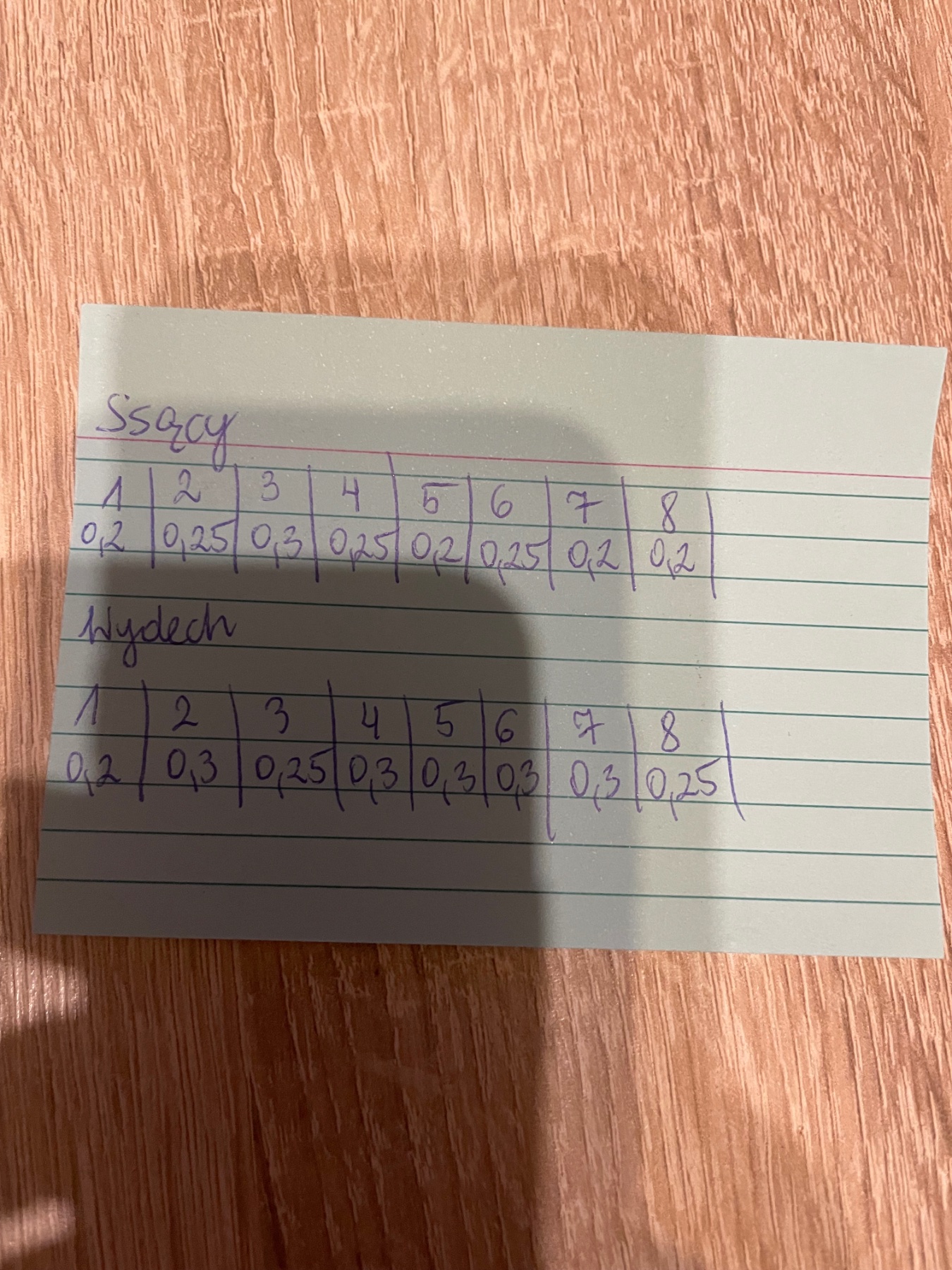

Luzy zaworowe były sprawdzane na wiosnę. Wszystko było w normie. Przebieg 172 tyś kilometrów.

Tyle mi powiedział mechanik. Że wszystko jest w normie. I tą kartkę z wartościami luzów mi dał.
Re: Dziwne znikające objawy.
patrząc na zapisy i słowa mechanika to bym je powtórzył.
Wydech 0.2 jest ok? 0,30 +/-0,4 to juz poniżej.
Zalecana grubość listka to 0,02, bo 0,5 to raczej nie do tych prac.

Zasugeruję mu to. Ciekawe co powie. Krótko mówiąc te wyniki nie są dobre tak? Jestem kompletnym laikiem w tym.

Dzięki. Poczytałem o tych luzach. Faktycznie według tego co tam użytkownicy forum opisują to moje wartości nie są zbyt dobre. Tylko dlaczego po ponownym uruchomieniu te objawy ustępują? Te falowanie jeden raz się przytrafiło i po ponownym uruchomieniu znikło. Tak samo ten brak przyspieszenia. Po ponownym uruchomieniu zniknął. Chyba, że dopiero się zaczynają te problemy. 😐😐😐
