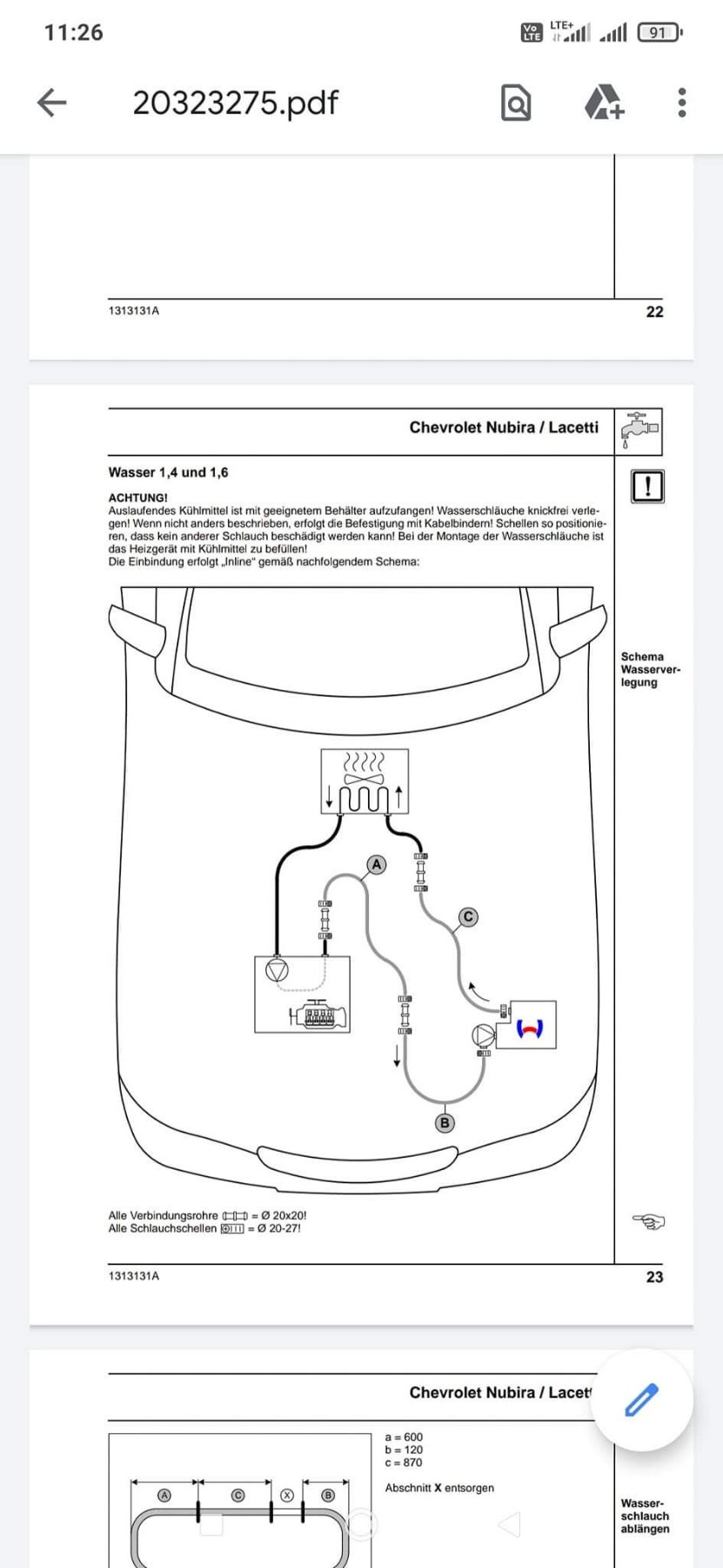

Kupiłem t70 komplet za 330 więc można taniej. Pompka z Webasto ogarnia jak sprawna, w Nubirze mam dodatkową bo ta w piecu siadła, w Punto tylko ta z pieca. Podłączenie tylko kolanami, przy trójnikach ciepło uciekało w reduktor. Za termostatem pompka jest zbędna bo piec grzeje do 70 i termostatu i tak nie otworzy. Ale z pilota nie będziesz zadowolony. Mogę dać Ci namiar na firmę w której się zaopatruję, są tańsi niż ogłoszenia olx czy allegro. W załączniku masz schemat podłączenia w Lacetti ale zasada ta sama

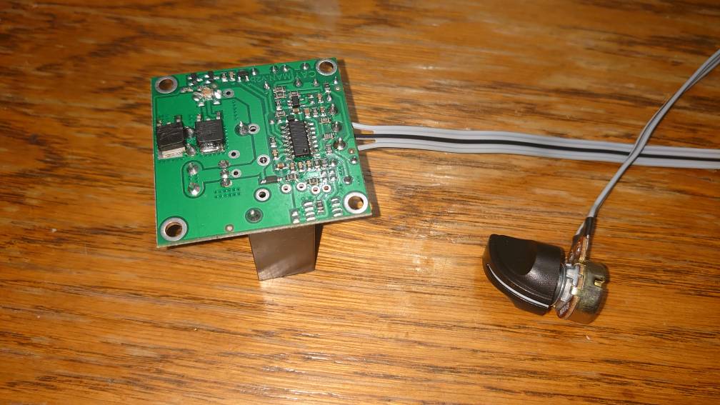

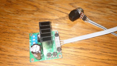

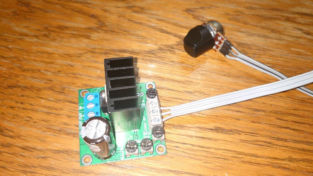

Z podłączeniem nawiewu sobie poradzę. Do regulacji obrotów dam takie urządzonko.
