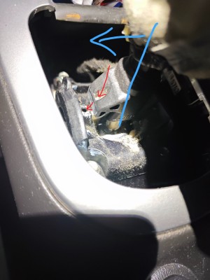

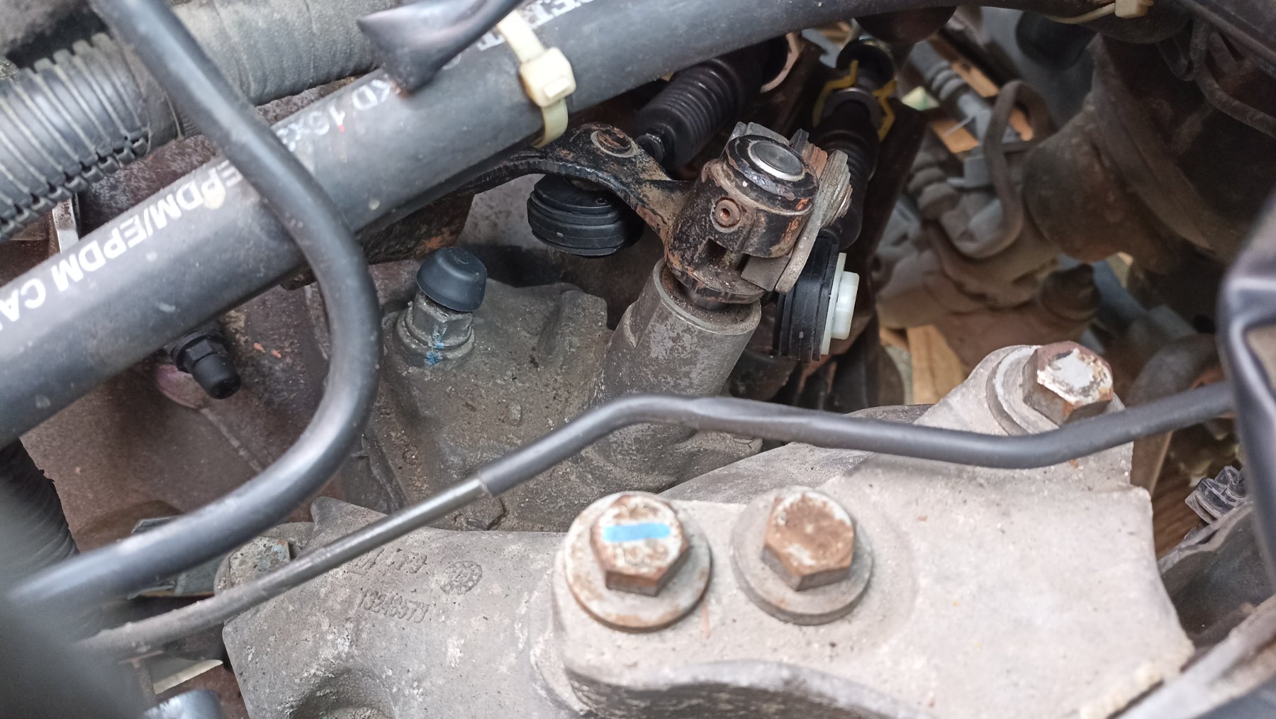

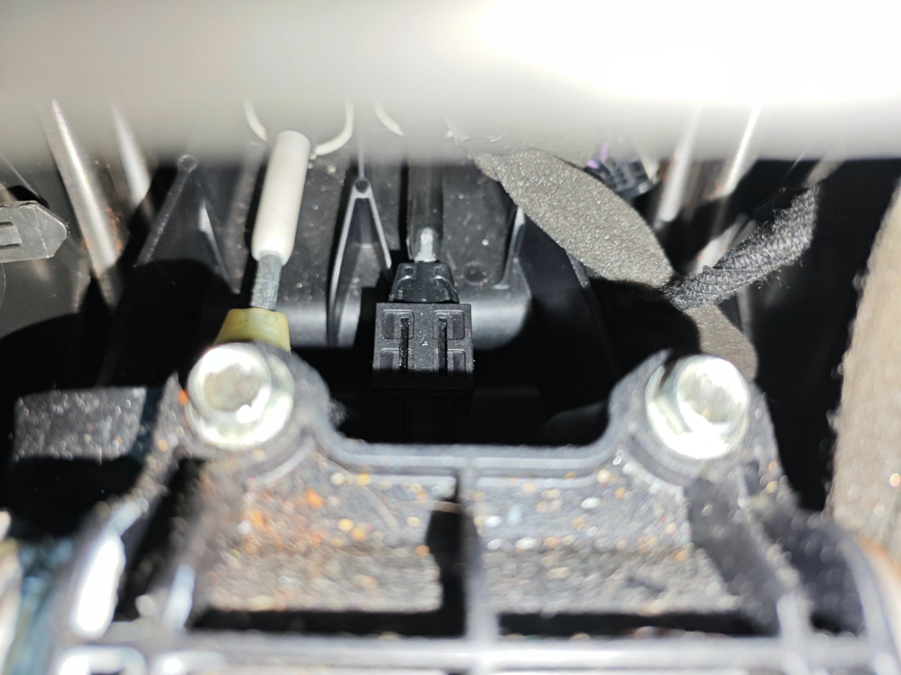

Witam wszystkich, przeglądałem forum i książkę serwisową i nie znalazłem. Czy ktoś z Szanownego Grona wie jak zablokować lewarek i skrzynię biegów w pozycji serwisowej w skrzyni jak na zdjęciu? Cruze 1.8, 141KM, 2013r.
Dodano po 1 godzinie 53 minutach 45 sekundach:

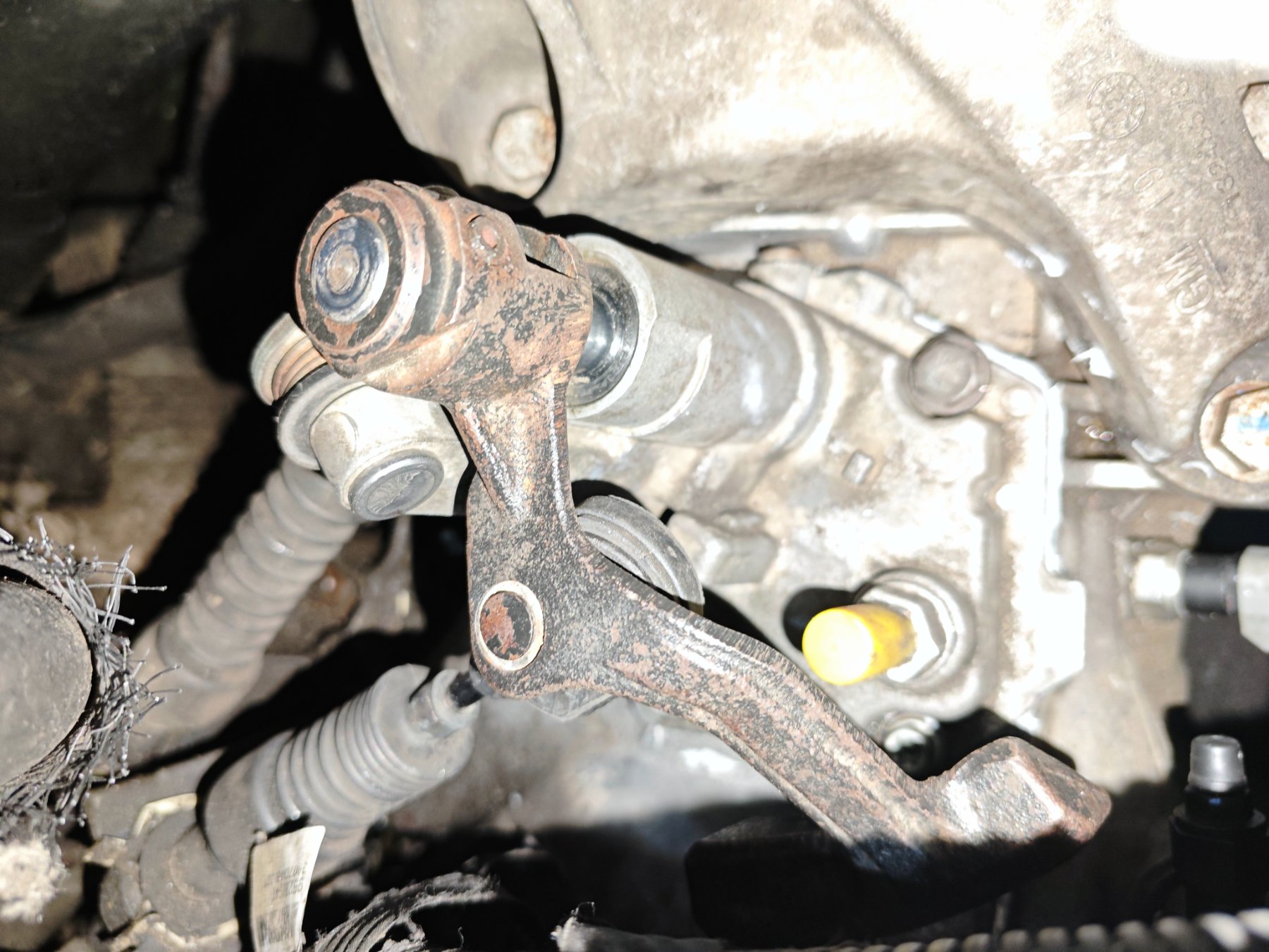

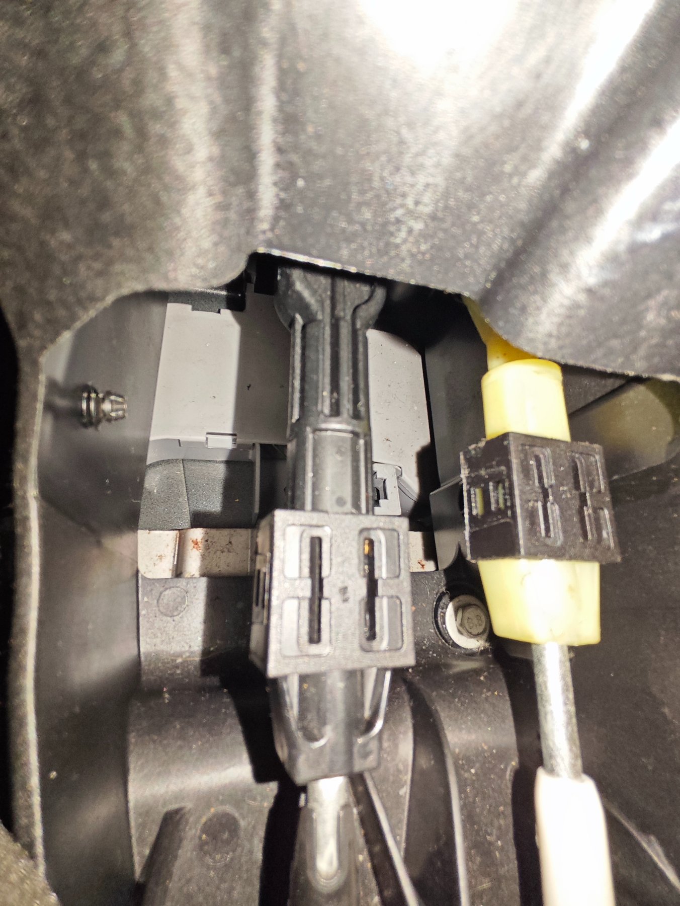

To jest skrzynia D16. Do regulacji linek zmiany biegów trzeba ustawić mechanizm zmiany biegów na luzie i wcisnąć w dół, w tym położeniu od strony komory silnika wejdzie trzpień fi5 mm i zablokuje skrzynię. W kabinie dźwignię zmiany biegów trzeba ustawić na luz i w lewo i wsadzić trzpień fi 4,5mm. Wciskamy spinki blokujące linki i gotowe! Pozdrawiam

Czy mogę prosić o zdjęcia jak to zrobić samemu?
Blokadę lewarka wiem jak zrobić ale potem przydała by się jakaś instrukcja ze zdjęciami:-(

To może fakt by trade tylko wskazanie na jakimś zdjęciu w którym miejscu należy zablokować wybierak i w którym miejscu trzeba odblokować linki do regulacji?

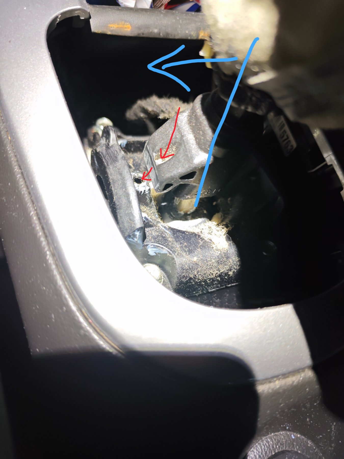

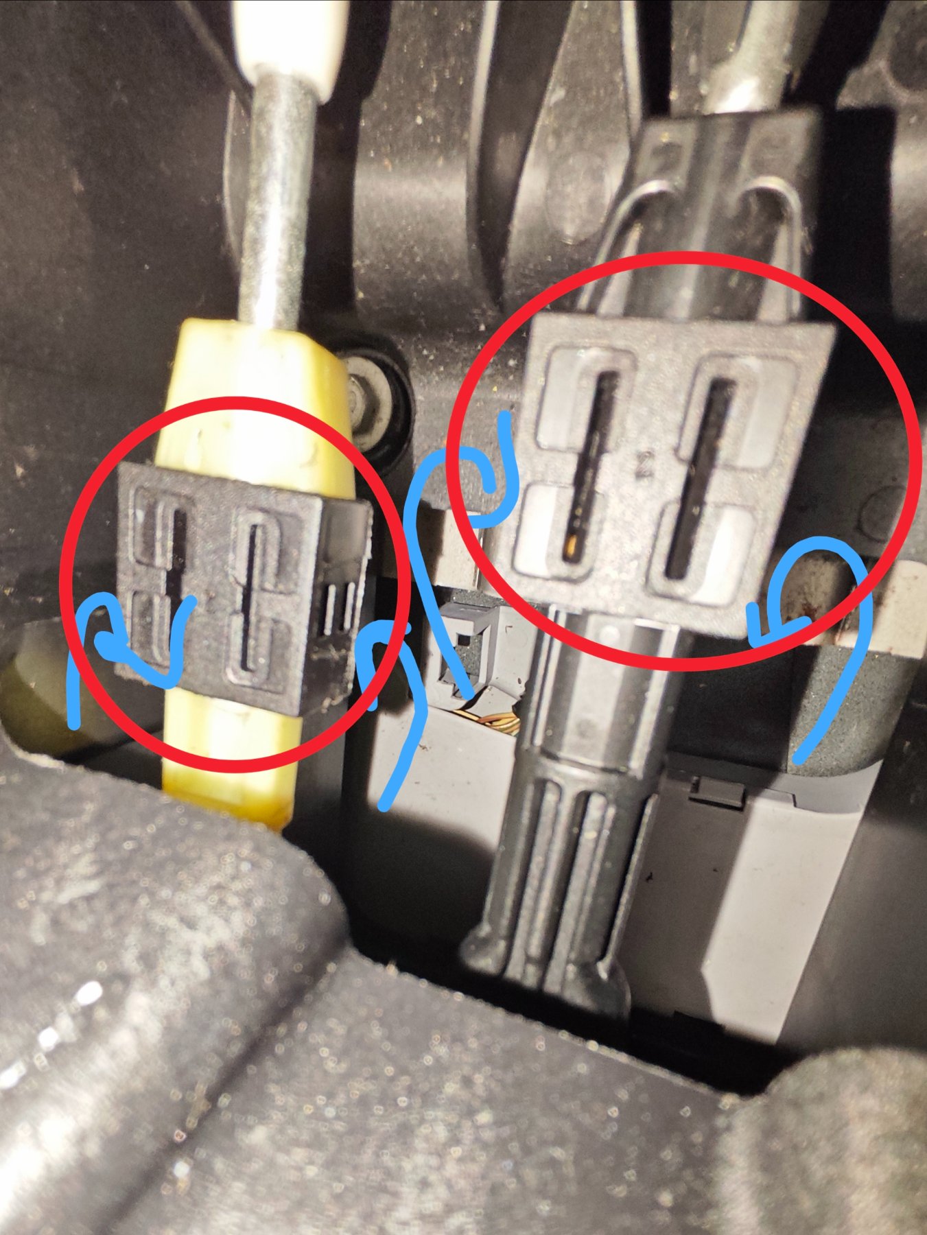

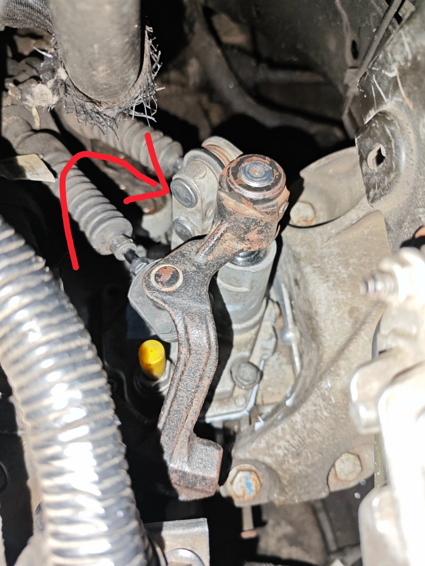

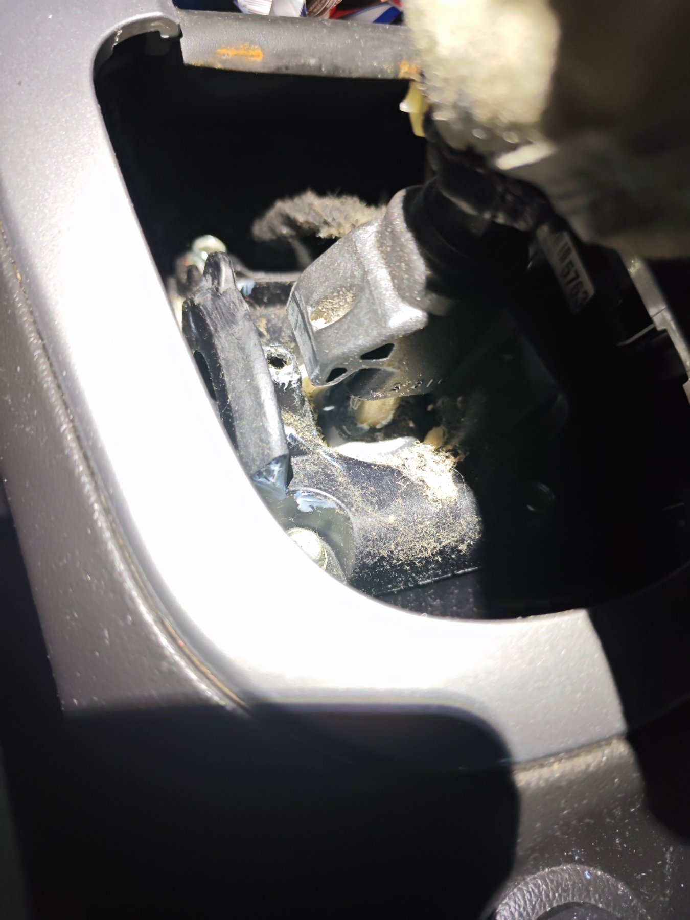

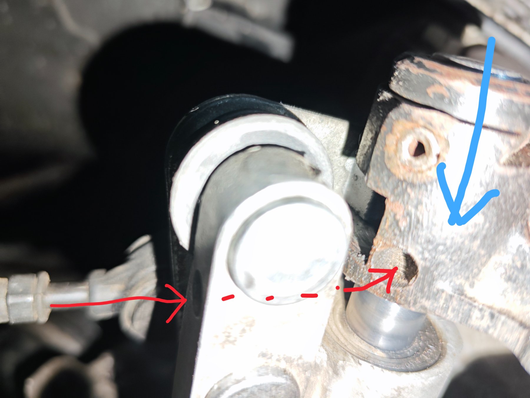

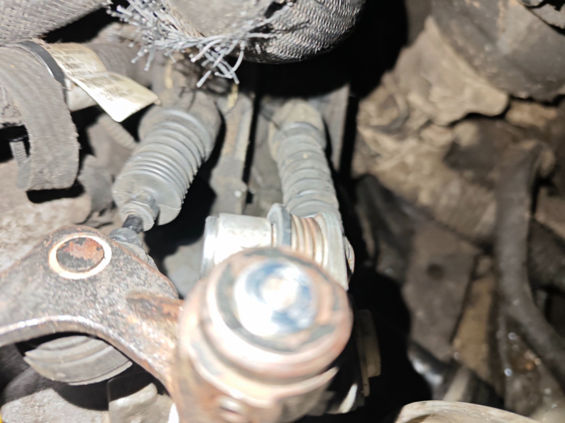

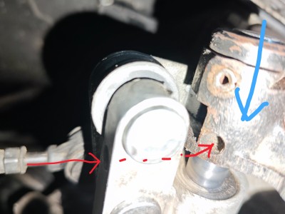

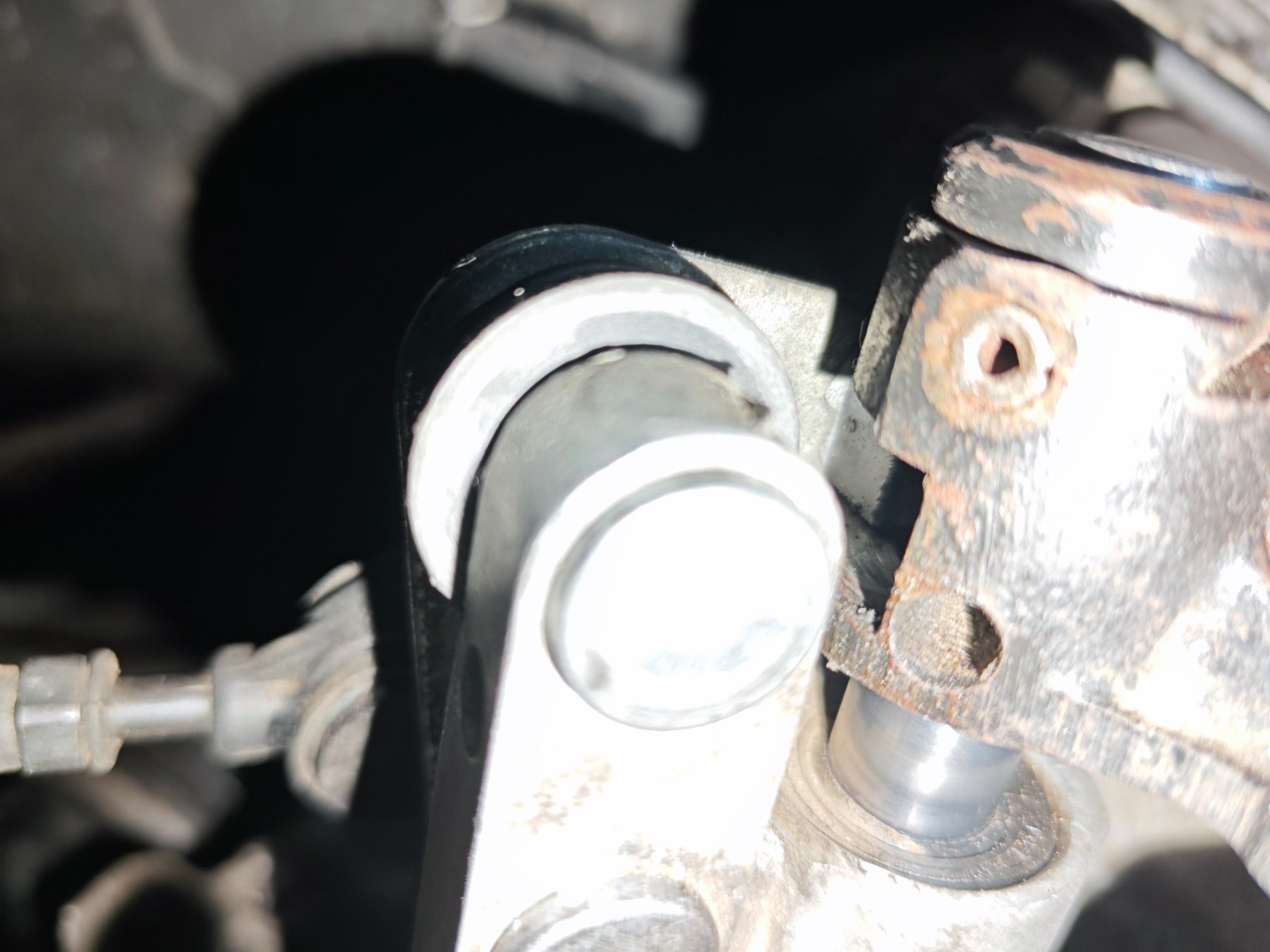

Na zdjęciach niżej pokazałem jak to wykonać samemu.
Czerwone strzałki oznaczają miejsca gdzie włożyć trzpień 4,5 -5mm i zablokować,
Niebieskie to ruch we wskazanym kierunku.
Zdjęcia oglądać od ostatniego.
Linki rozpina się w miejscu gdzie wskazane są czerwone okręgi, należy je podważyć do góry i po zdjęciu plastiku widać kawałek śruby gwintowanej.
