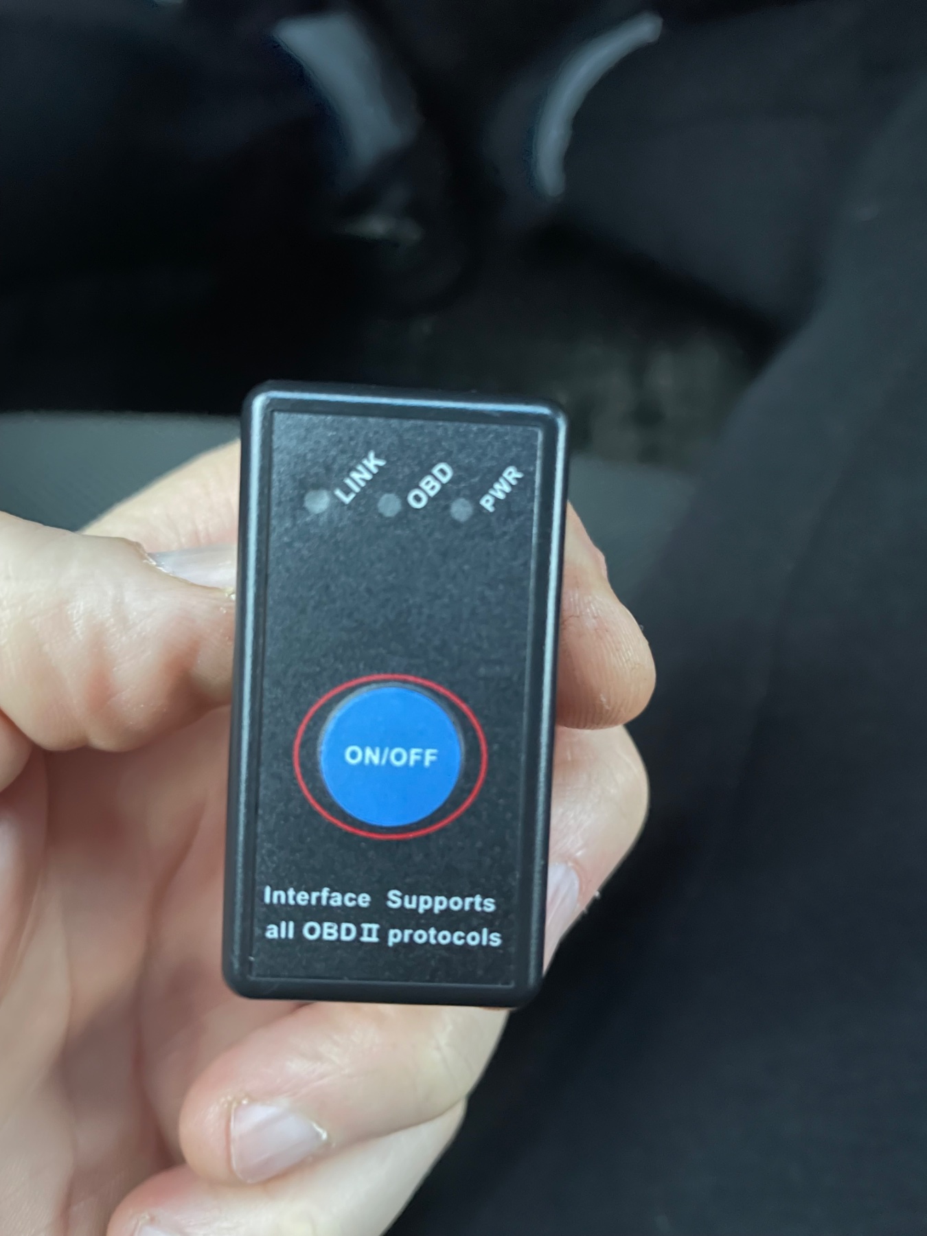

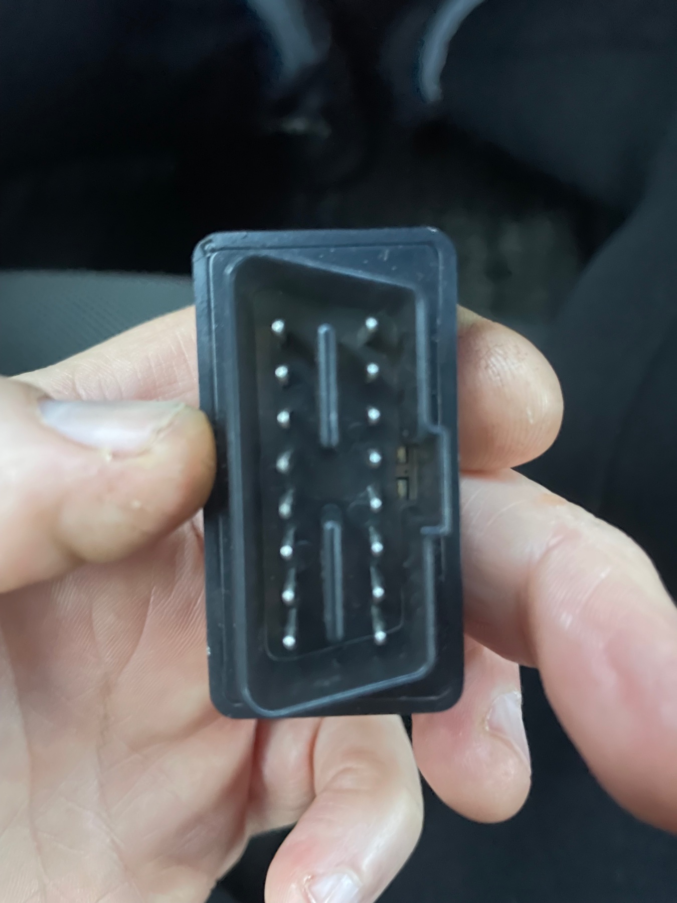

Byłem u mechanika bo dzwonił, że ma tą płytę główną do licznika. Założył i poziom dalej faluje przy gwałtownym hamowaniu. 😞😞😞 Gruz nie chce współpracować. Czy taką kostką podłączana do komputera samochodowego sprawdzę poziom tego paliwa? Mam aplikację Torque Lite do tego.
Re: Falujący wskaźnik poziomu benzyny.
Tak, w Torque powinien być podgląd poziomu paliwa.

Ok. Powinienem to sprawdzać w czasie jazdy czy na postoju? Paliwa do pełna nalać? Wytłumacz jak laikowi Bubu. 🫣🫣😁😁
Musisz sprawdzić co widzi sterownik silnika podczas występowania tych falowań, czyli raczej podczas jazdy, ile powinno być paliwa w zbiorniku to raczej ty powinieneś wiedzieć w jakich warunkach ta usterka najczęściej się pojawia.
Warto pojeździć trochę z odpaloną aplikacją żeby dokładnie zaobserwować co się dzieje.
