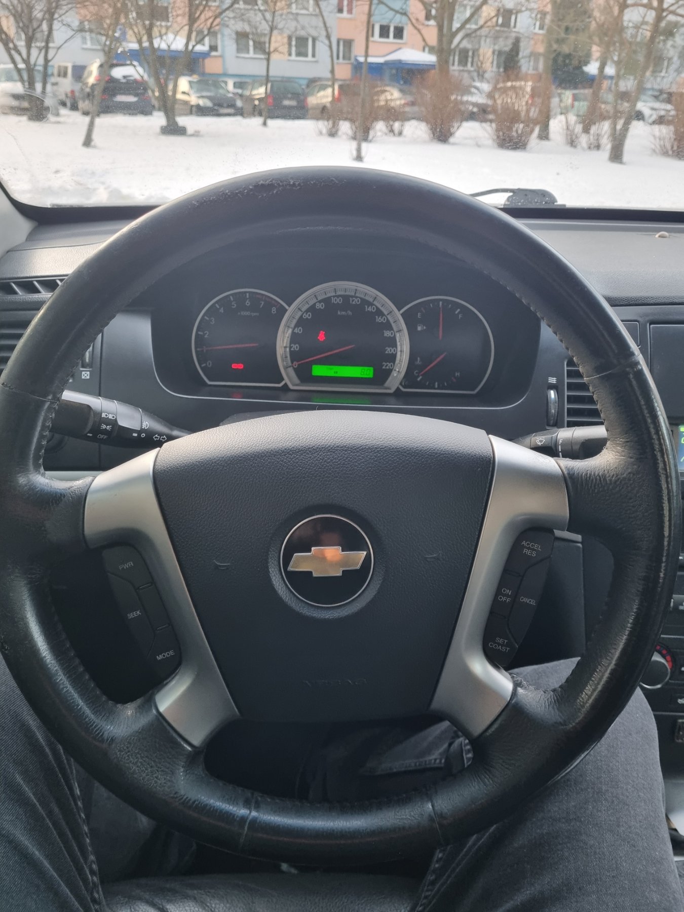

wrzucę zdjęcie w wolnej chwili - kierownica wygląda tak samo jak na filmie który wrzucił kolega wyżej.. mam przyciski po lewej i po prawej stronie.

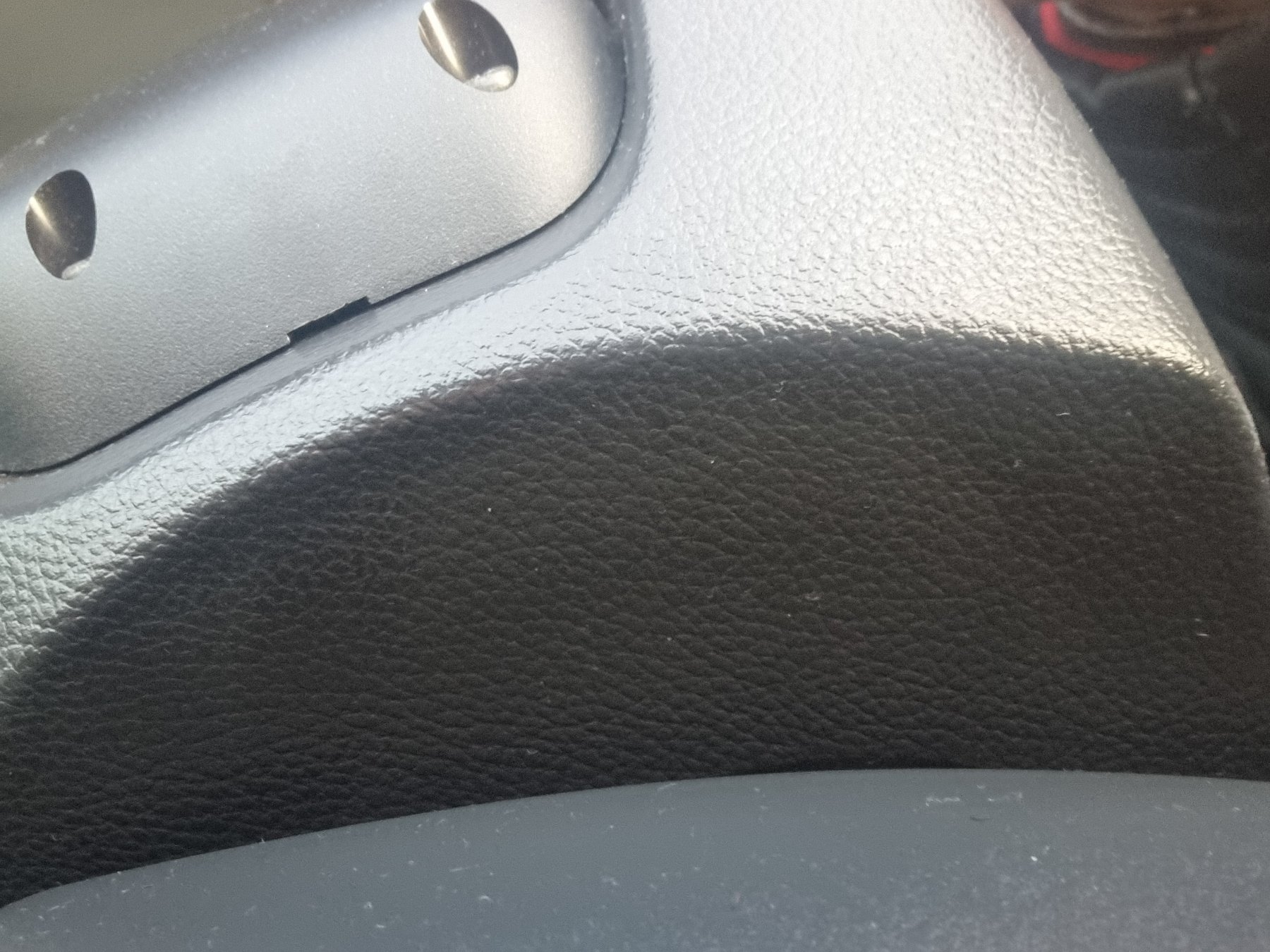

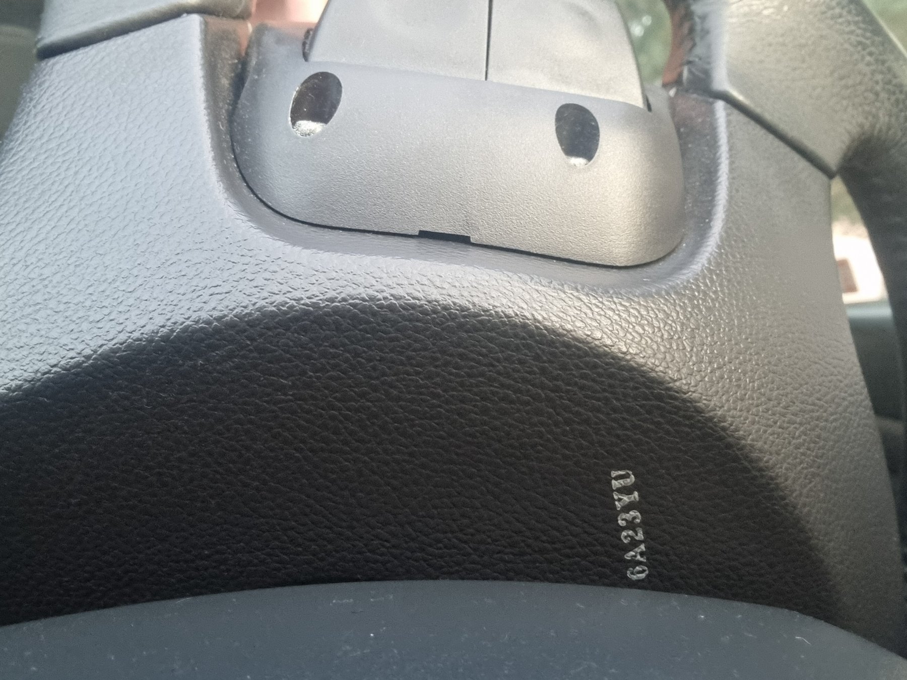

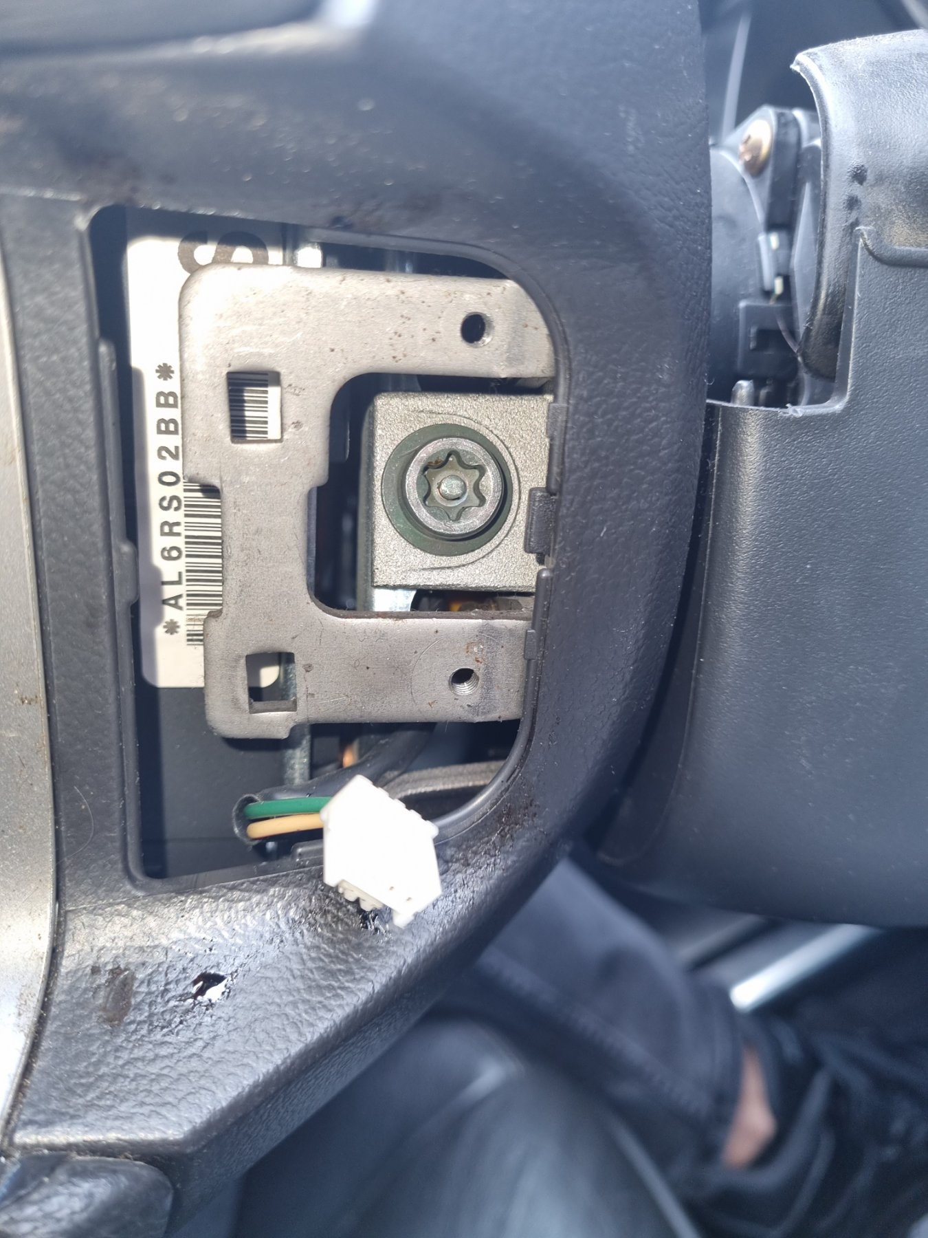

tutaj jest mała dziurka tylko

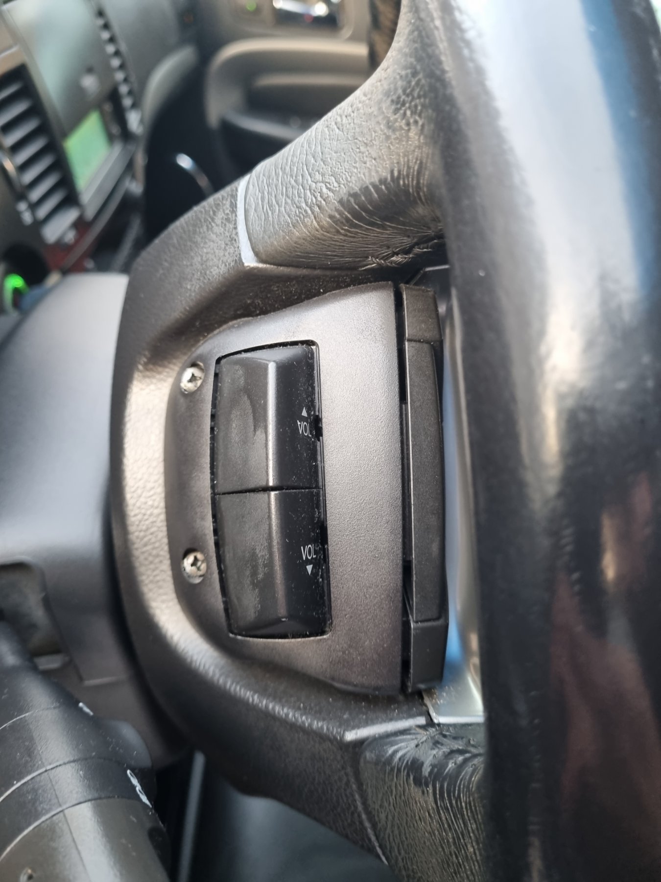

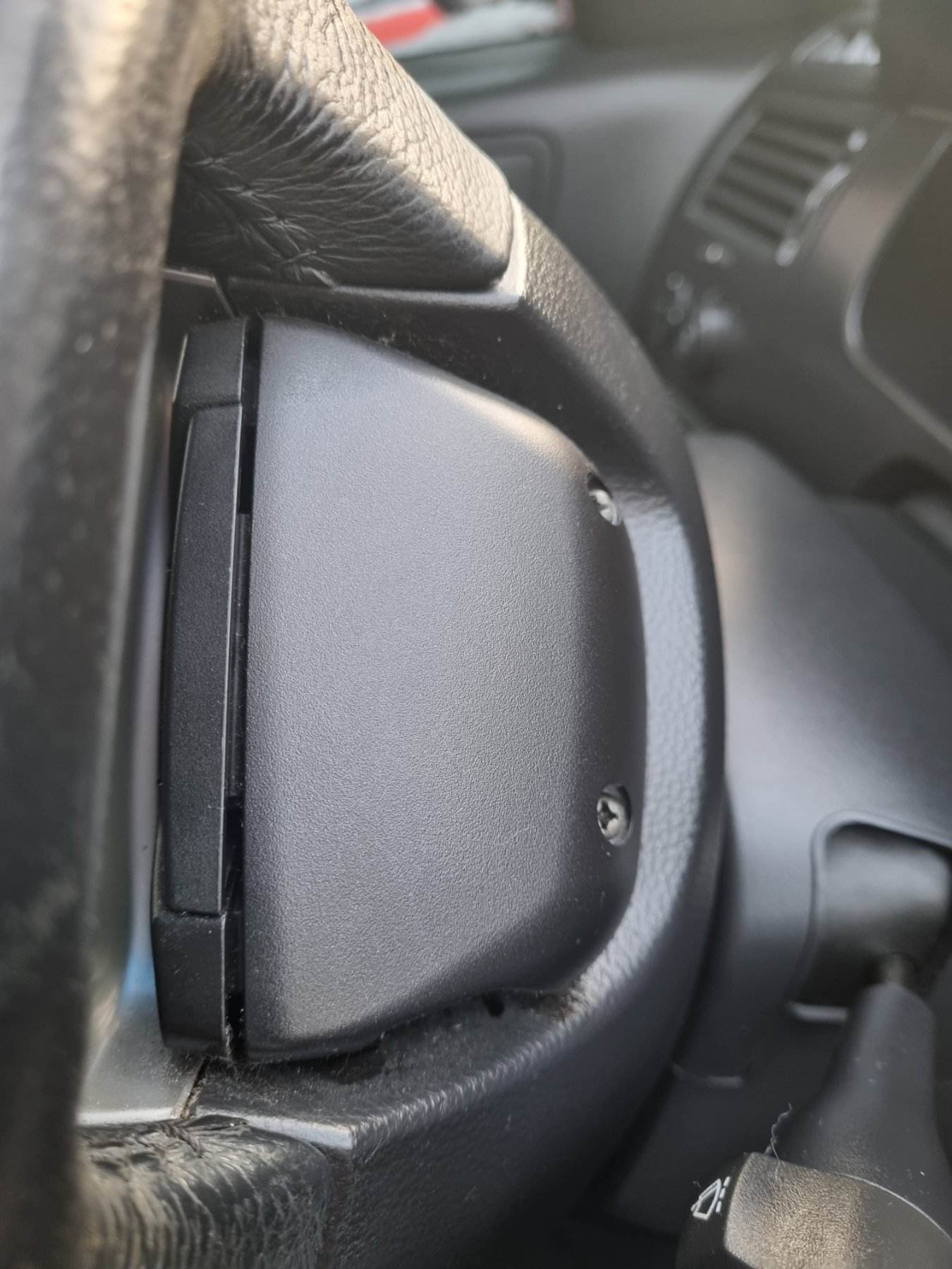

Musisz zdemontować przyciski, odkręcając po te dwie śrubki w każdym zestawie, pod nimi będziesz miał dostęp do śrub trzymających poduszkę.

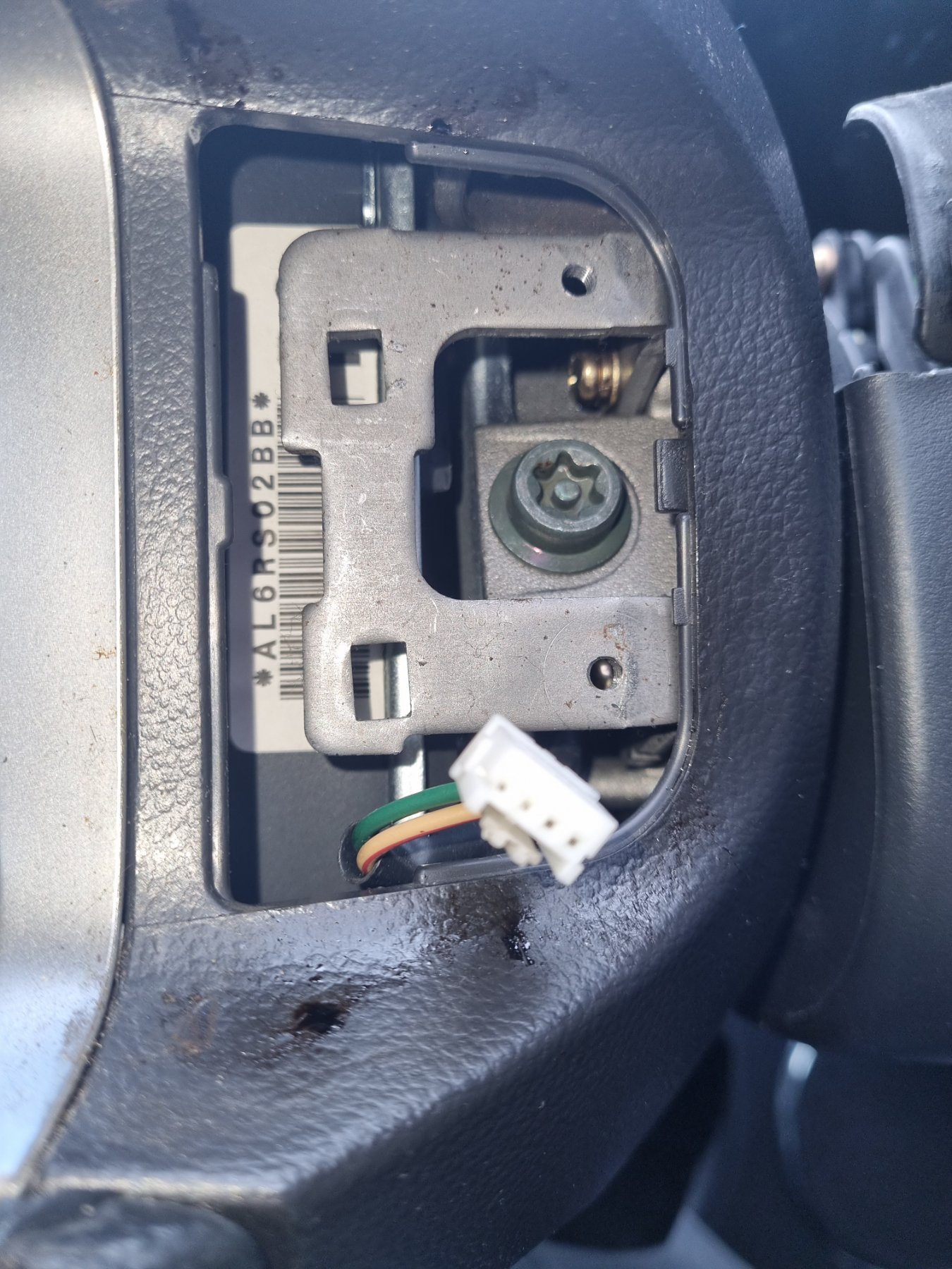

Cześć
odświeżam temat - czy śruby gwiazdkowe jak na zdjęciach trzymają poduszkę ?
Re: Demontaż kierownicy
Tak.

ktoś kojarzy czy to będzie T55 a może T60 - rozmiar torxa z otworem ?
