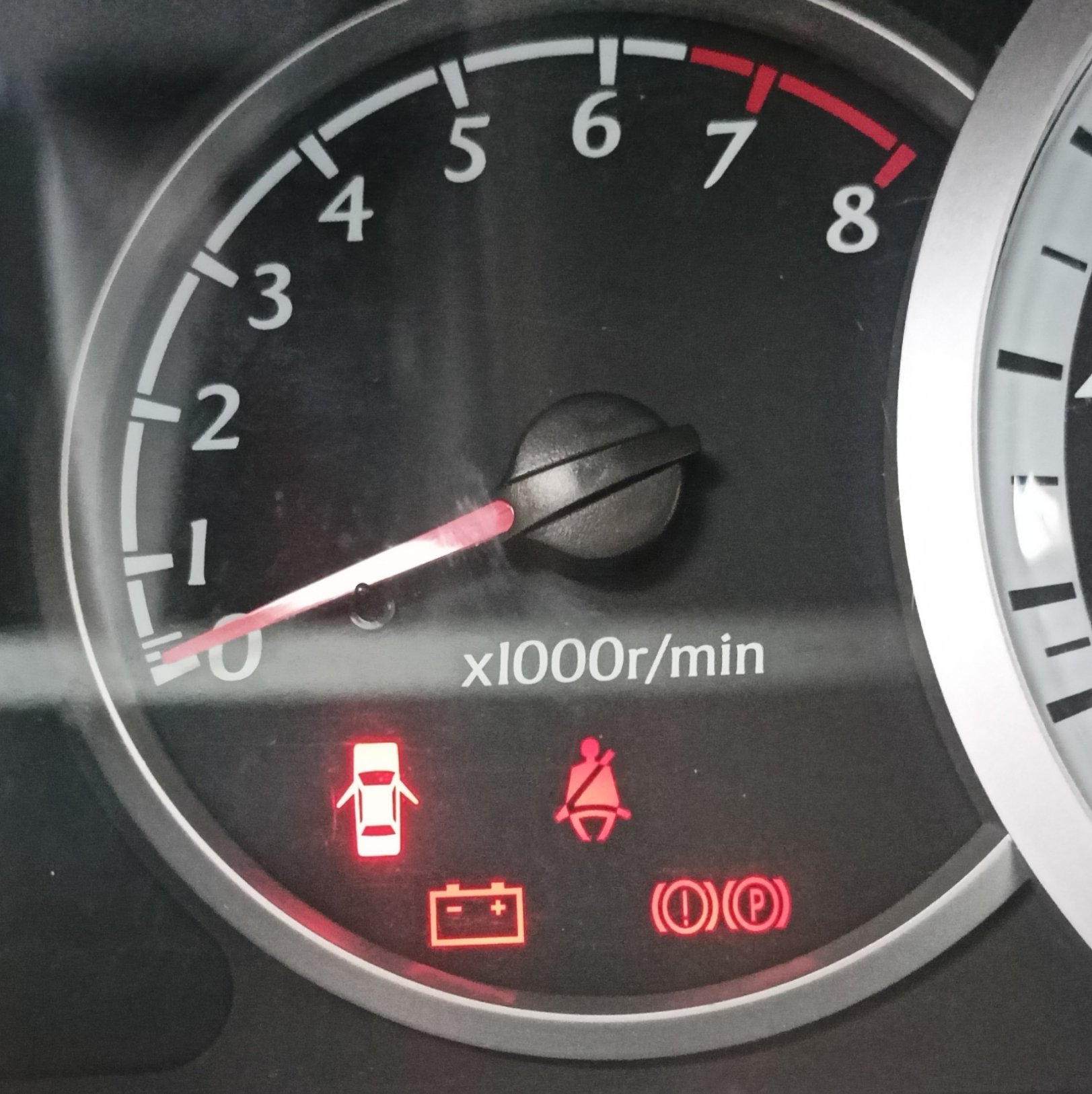

Jak w załączniku od jakiegoś czasu słabiej świecą następujące kontrolki i tylko te.
Problem wydaje mi się że się powoli pogłębia
Z racji tego że jest zimno i nie mam możliwosci wejscia pod kanał
A wydaje mi się że to problem z masą
Ktoś wie która masa może za to odpowiadać ktoś miał taki problem ?
Samochód jeździ normalnie odpala szybko bez problemu ale wolałbym ta usterkę naprawić
Czy może to być od masy tej na rozruszniku ? Czy raczej marne szanse

Za licznikiem nie będzie problemów z masą - a wymienione kontrolki działają na zasadzie zwierania do masy samochodu (wtedy świecą). Jak pewnie dobrze zauważasz chodzi o mrozy i styki przy podłodze.
W przypadku tych 3 to jeden/dwa przy dźwigni hamulca ręcznego (pod tunelem środkowym) może koroduje, trzeci przy zapięciu pasa (pod siedzeniem kierowcy). Proponuję na początek dywaniki wyjąć, wymyć i wysuszyć, potem posprawdzać te złącza.

Dziś sprawdzałem ładowanie akumulatora bez obciażenia 14.4
Z obciążeniem wszystkie światła klima i ogrzewanie szyby 13.8 i im dlużej tym bardziej spadalo po 5 min bylo 12.4
Odrazu wziąlem termometr
Caly plus na alternatorze goracy, z tamtad idzie po drodze do rozrusznika a nastepnie do aku.
Po wyłączeniu samochodu:
Sprawdziłem kamerką jak to wygląda przy rozruszniku bo od góry nie da się zajrzeć a nie mam kanalu bede musial z tym pojechać do znajomego
Wiec tak przy rozruszniku masa Minusowa robilem ja dwa lata temu wyglada nadal super
Natomiast plus, widać zasniedzialą śrubę oraz typowe odbarwienie stali z temperatury.
Napewno tym bede musial sie zająć
Czu to jest winowajca kontrolek nie wiem może.
Napewno jak zrobi sie ciepło to musze to zrobić oraz co napisal kolega skull 👍
Te złącze jedno pod fotelem jest?
A reszta pod plastikami od ręcznego zapewne ?
