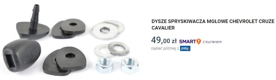

Ja mam takie.
Pasują, działają, nie narzekam. Moim zdaniem są o niebo lepsze od tych fabrycznych seryjnych.
Jedyny minut to konieczność wymiany wężyków przy montażu, ponieważ fabryczne są za krótkie, jeżeli chcemy założyć te dysze.
