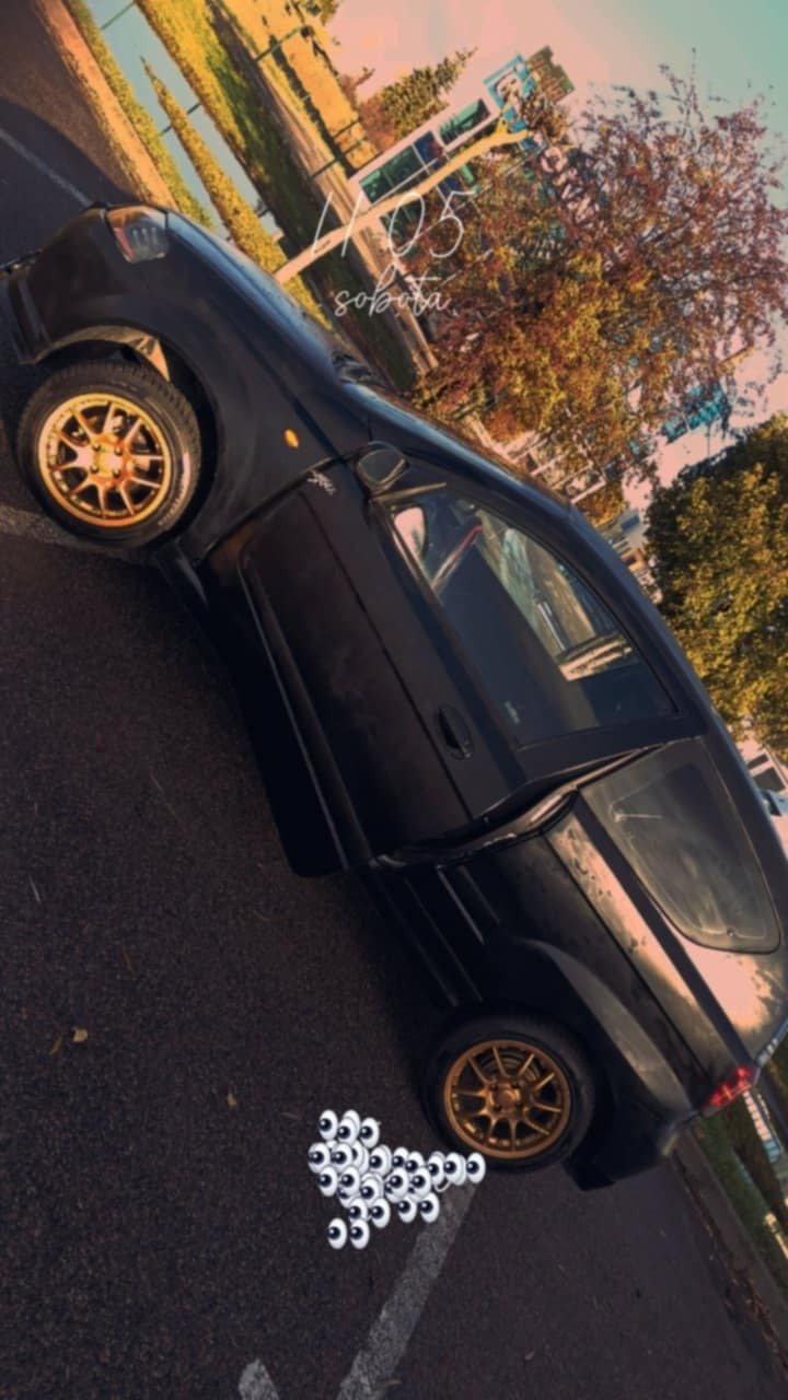

Mam Aveo t200 1.2 72 km 2005r. no i wrzuciłem mu felgi 15 i opony 185/55. No ale strasznie irytuje mnie szpara między nadkolem a oponą.. coś jakbym miał może felgi 12 założone hah, wydawało mi się że na fabrycznych inaczej to wyglądało, lepiej, ale fabryczne straszne były na zakrętach (jak na statku) na tych lepiej się prowadzi.. Obniżyć się nie da, niestety nie ma do tego modelu sprężyn obnizających. Czy kupić inny rozmiar opon czy może zejść na 14 i też inny rozmiar opon? A może to wina sprężyn z przodu, że są zużyte i tak wysoko siedzi? Nie były wymieniane od początku ale to wydaje mi się, że w drugą strone by poszło.

Sprężyny obnizajace są te same co w T250/T255.
Sam się nad takimi zastanawia, mam na oku MTSXCD016.

Czyli myślisz, że będzie lepiej z tym ? Ogólnie to tył aż tak nie ma szpary jak przód, no ale pewnie trzeba obniżyć przód i tył. Boje się że będzie obcierał tył. Ok to zamówie, zamontuje i zobaczymy różnice, a opony będą okej czy inny profil, bo chciałbym też i tak je wymienić bo mam na tyle 1 trzepnietą, w sensie że ma bicie. A czy do tego amorki nowe też jakieś czy zwykłe będą ok?
