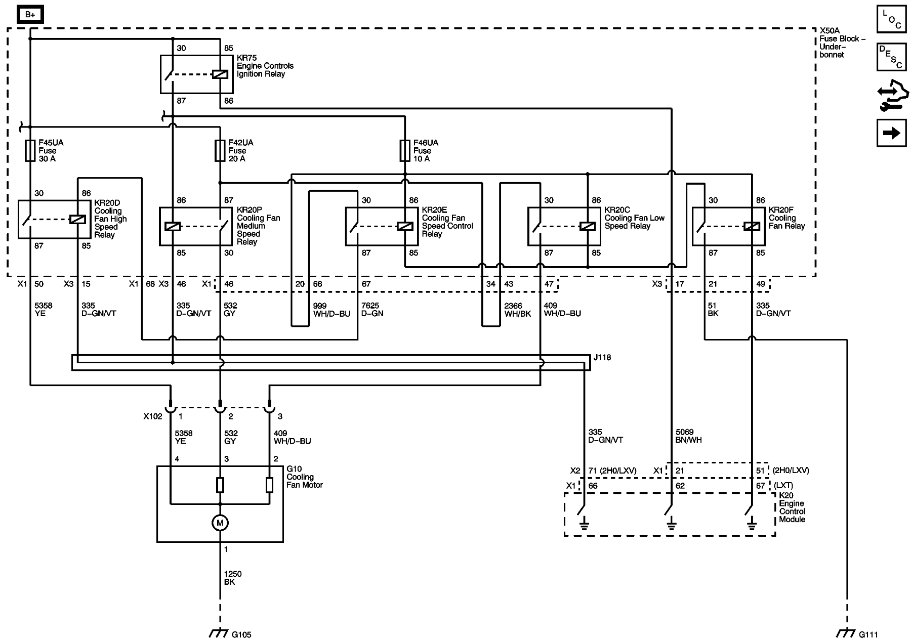

Re: Wentylator chłodnicy
A czasem rezystor wentylatora nie jest uszkodzony?
Warto by spiąć poszczególne biegi na krótko, wstawiając zworę zamiast przekaźnika, wtedy będzie można określić czy winne jest sterowanie czy wentylator.
Cruze X50A Blok bezpieczników pod maską.pdf
(123.37 KiB) Pobrany 2 razy

Właśnie najlepiej sprawdzić fizycznie poprzez zworę bo nie zawsze w aplikacji te testy wszystkich biegów działają poprawnie. Chyba że jesteś pewny że wcześniej wszystkie biegi działały poprawnie.
Można by zacząć bezinwazyjnie od załączania tych biegów w apce i nasłuchiwania czy się włącza przekaźnik.
