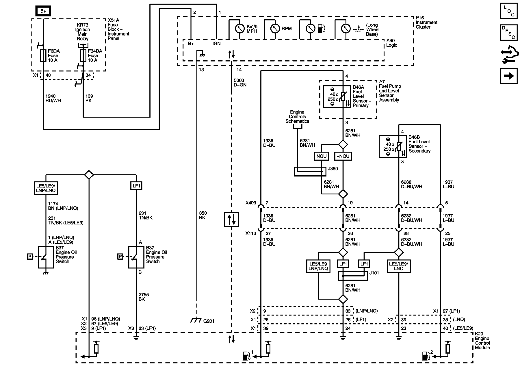

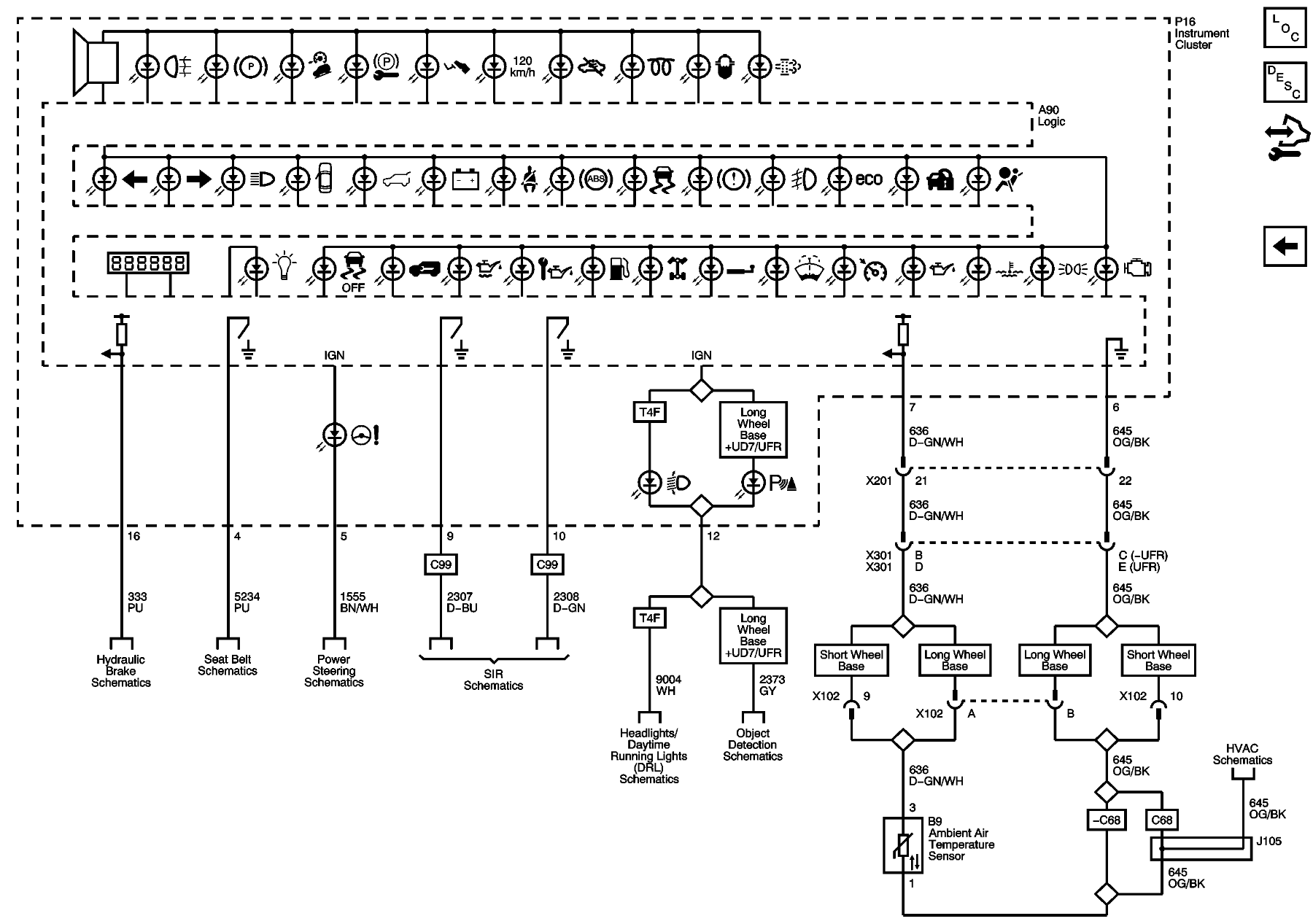

Mam schematy od rocznika 2011 i z tego co widzę to większość rzeczy idzie tam po szynie danych, więc najprawdopodobniej będzie to kwestia samego oprogramowania licznika.
Captiva C140 Zestaw wskaźników P16.pdf
(114.35 KiB) Pobrany 19 razy

bubu1769 pisze: 7 lis 2025, o 06:21 Mam schematy od rocznika 2011 i z tego co widzę to większość rzeczy idzie tam po szynie danych, więc najprawdopodobniej będzie to kwestia samego oprogramowania licznika.
A masz może schemat samej wtyczki licznika ?
Re: Zmiana zegara na wersję C140
Przecież to jest "Captiva C140 Zestaw wskaźników P16.pdf"

Aaa wybacz przeoczyłem to . Da się gdzieś pobrać lub kupić takie schematy ? Sprawdziłem ten schemat z wtyczką która mam w aucie z roku 2012 i trochę się różni
Ogólnie to korzystam z Chevrolet TIS, dokumentacja serwisowa, niestety ale obejmuje ona modele do 2011-2012 r. więc czasami może być problem ze znalezieniem właściwych informacji.
Jak i gdzie ją znaleźć było kilkukrotnie opisywane.

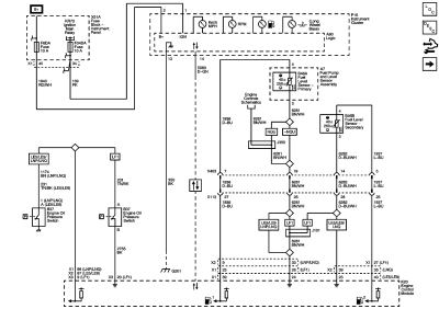

Zobacz czy te schematy będą bardziej pasować:
https://charm.li/Chevrolet/2012/Captiva ... %28IPC%29/
GLIN36
Posty: 25
Rejestracja: 6 lis 2025, o 19:49
Imię: Grzegorz
Samochód: Captiva
Silnik: 2.2 184km
Lokalizacja: Haldensleben
Been thanked: 1 time
Post autor: GLIN36 »

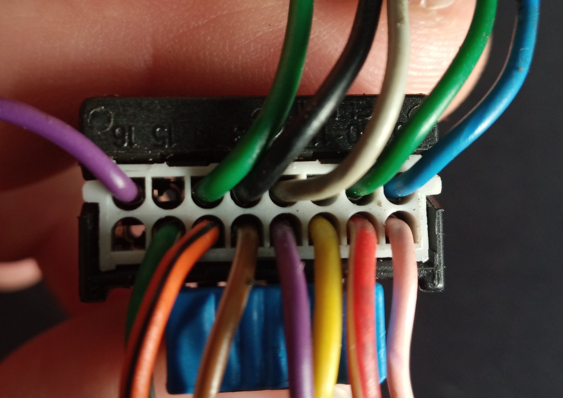

Niestety też się nie zgadza :zastanawiasie: według tego schematu 3i4 pin jest pusty a u mnie jest tam żółty i fioletowy kabel
W sumie to pokrywa się z tym wcześniejszym schematem, jedynie na pnie 3 jest dodatkowy żółty przewód.
Jak będę miał chwile to postaram się czegoś jeszcze poszukać.

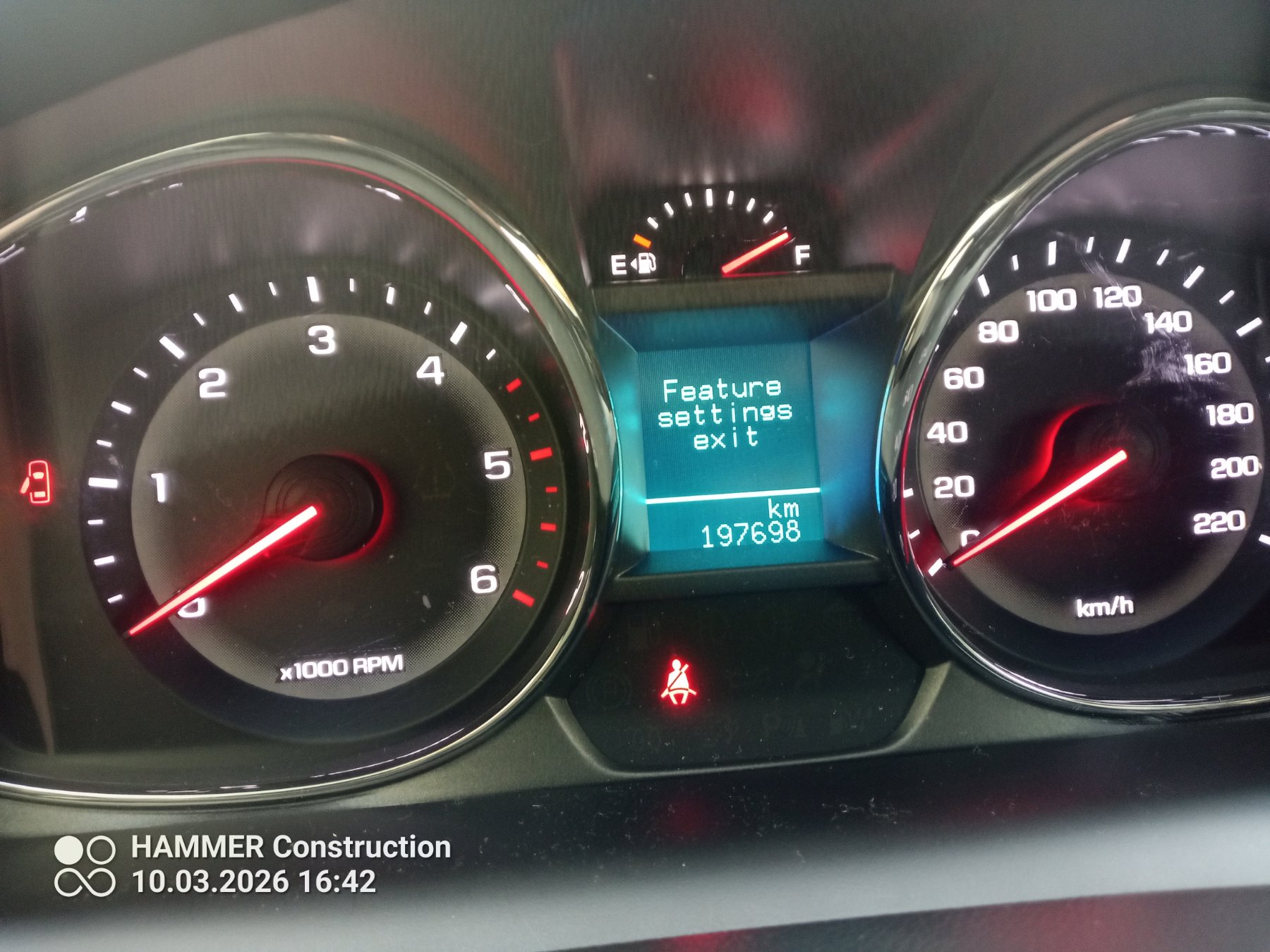

Ok udało mi się ustalić że żółty kabel to kontrolka otwartej maski. Na weekend wyciągnę jeszcze mój zegar i zobaczę czy numeracja ledow na płycie jest identyczna . Według daty na płycie zegar jest z 28 stycznia 2013r moje auto jest z grudnia 2012 dziwne że wprowadzili zmianę tylko z kontrolką ręcznego :zastanawiasie: całą resztę sprawdziłem i wszystko działa poza ręcznym i kontrolka imobilaizera
GLIN36
Posty: 25
Imię: Grzegorz
Samochód: Captiva
Silnik: 2.2 184km

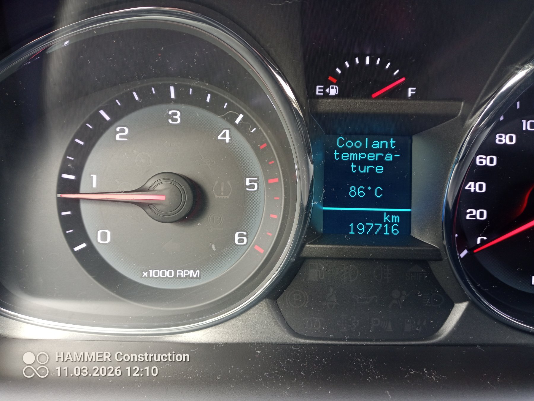

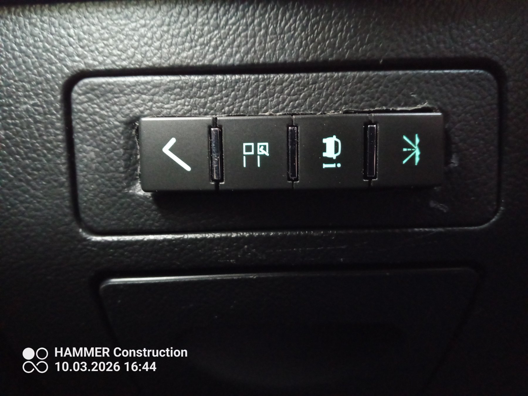

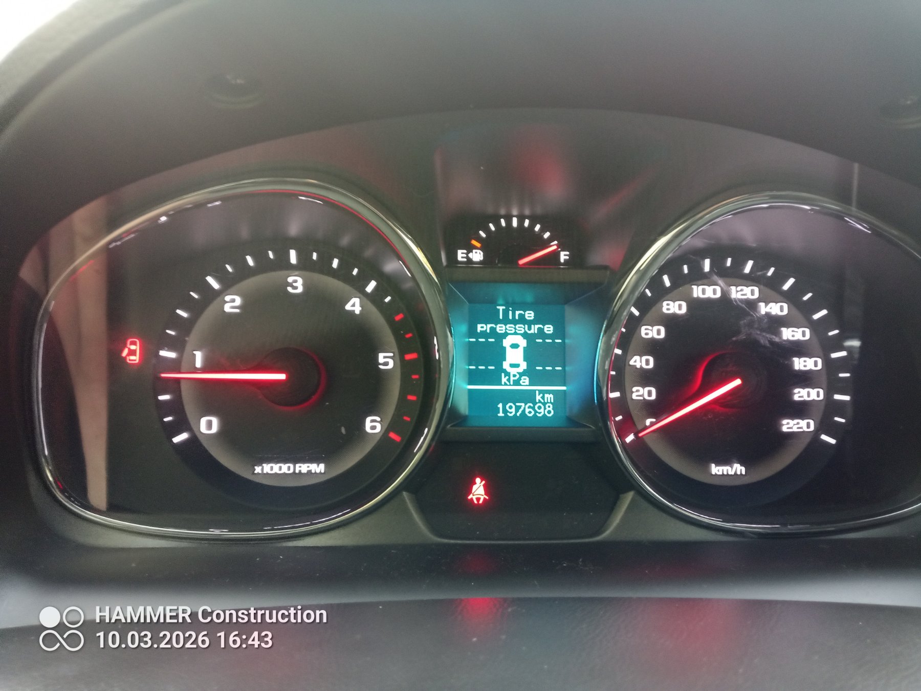

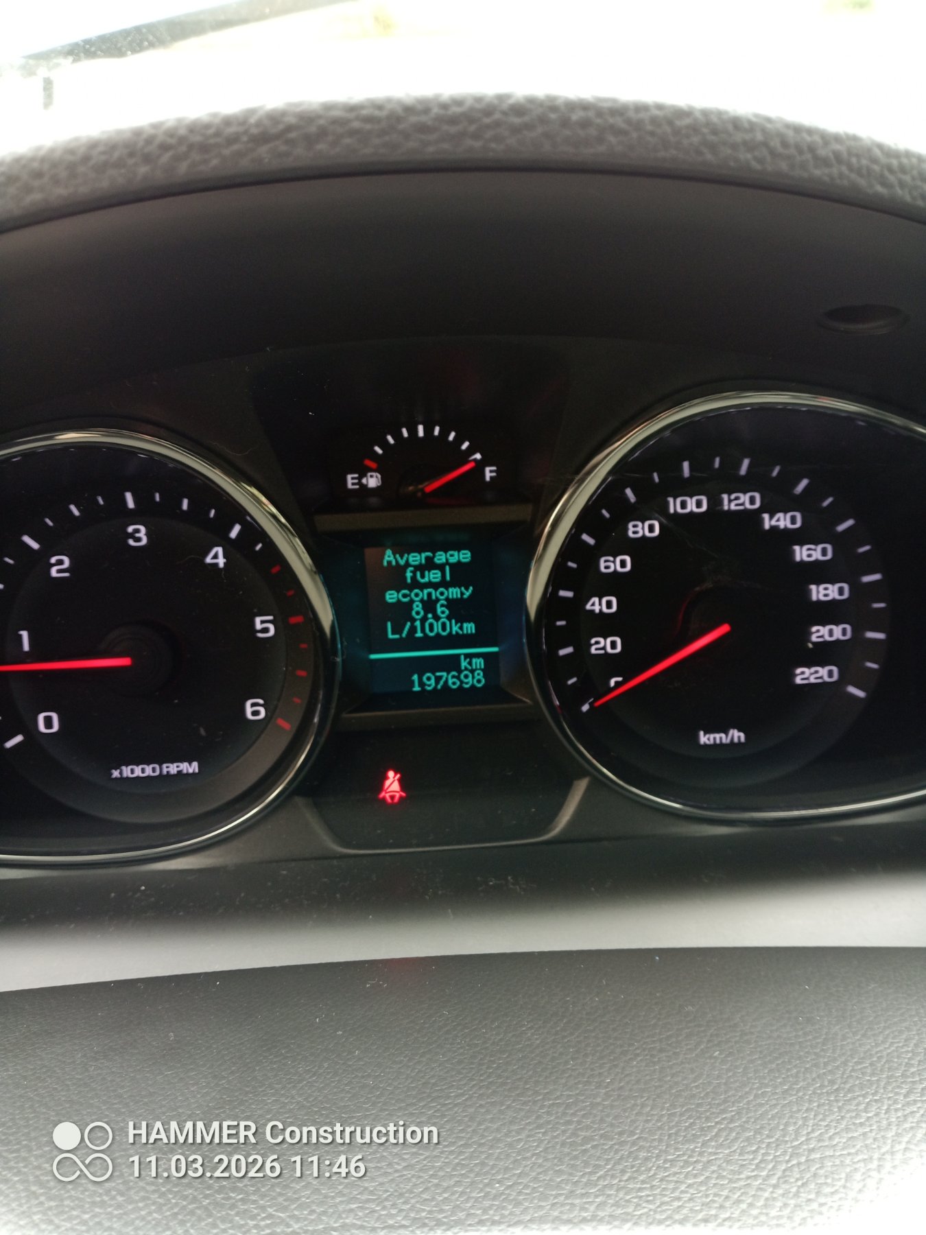

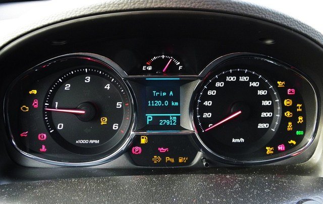

Udało mi się rozwiązać problem z błędem P200A, więc wracam do tematu zegarów. Chciałem się pochwalić montażem nowego zegara 😁 ostatecznie zdecydowałem się na zegary z rocznika 2018 jest na nich podgląd spalania ciśnienie w oponach temperatura płynu chłodzącego i parę innych 😁. Zdobyłem też schemat od modelu 2018 i wszystkie kontrolki ostrzegawcze i informacyjne są identycznie . Z minusów to nie działająca kontrolka hamulca ręcznego ale to też planuje zrobić 👍 i niestety świecąca ciągle kontrolka imo bo niestety w modelach powyżej 2013r jest system bezkluczykowy więc trzeba ją zasklepić.
