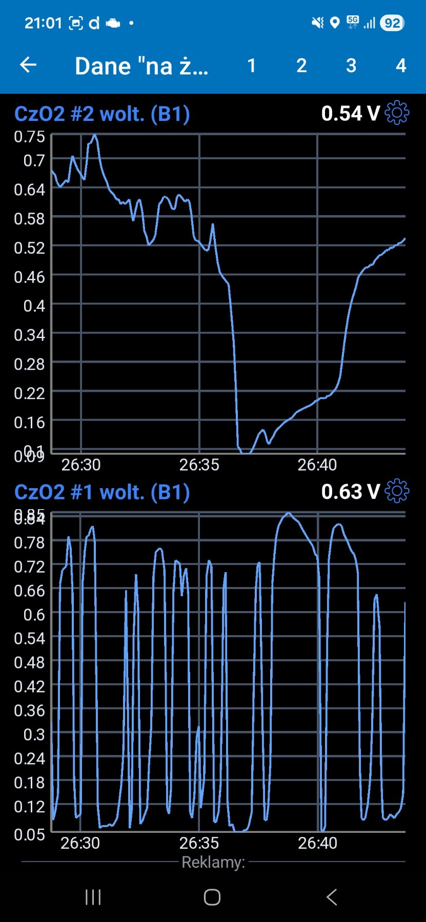

Podłączę się do tematu P0171.
Szczelność sprawdzona. Po podłączeniu Car Scannera mam takie wykresy sond lambda. Czy według Was jest ok?
Re: P0171 check engine
P0171 to nie wina sond.
Internet mówi co innego, np. "Kod P0171 oznacza, że czujnik tlenu (O2) w banku 1 rozpoznał zbyt ubogą mieszankę, aby ją skorygować."
Zaczynam od tego, co mogę sam (przy pomocy Car Scannera) sprawdzić. Powtarzam więc pytanie- czy przebiegi są OK?
Dalej już mechanik będzie szukał przyczyny.
Sonda to efekt, a nie przyczyna. Przejrzyj nasze forum w innych modelach. Mechanika zmien bo ten jest kiepski jak nie potrafi rozpoznać przyczyn.
Czy przy odkręcaniu korka paliwa słyszysz ssyk?
Tyle to wiem. Pytam tylko o przebieg, bo sonda za katalizatorem ma (MZ) dziwny przebieg. Może jest uszkodzona?
Zanim go zmienię, niech się podłączy ze swoim komputerem. Póki co, tylko ja wiem z Car Scannera, on nie wie jakie są błędy. Może nie tylko P0171?etac pisze: 22 mar 2026, o 10:01Mechanika zmien bo ten jest kiepski jak nie potrafi rozpoznać przyczyn.
Wydaje mi się, że tak ale nie jestem pewny. Jestem zagazowany i częściej tankuję gaz niż benzynę.
