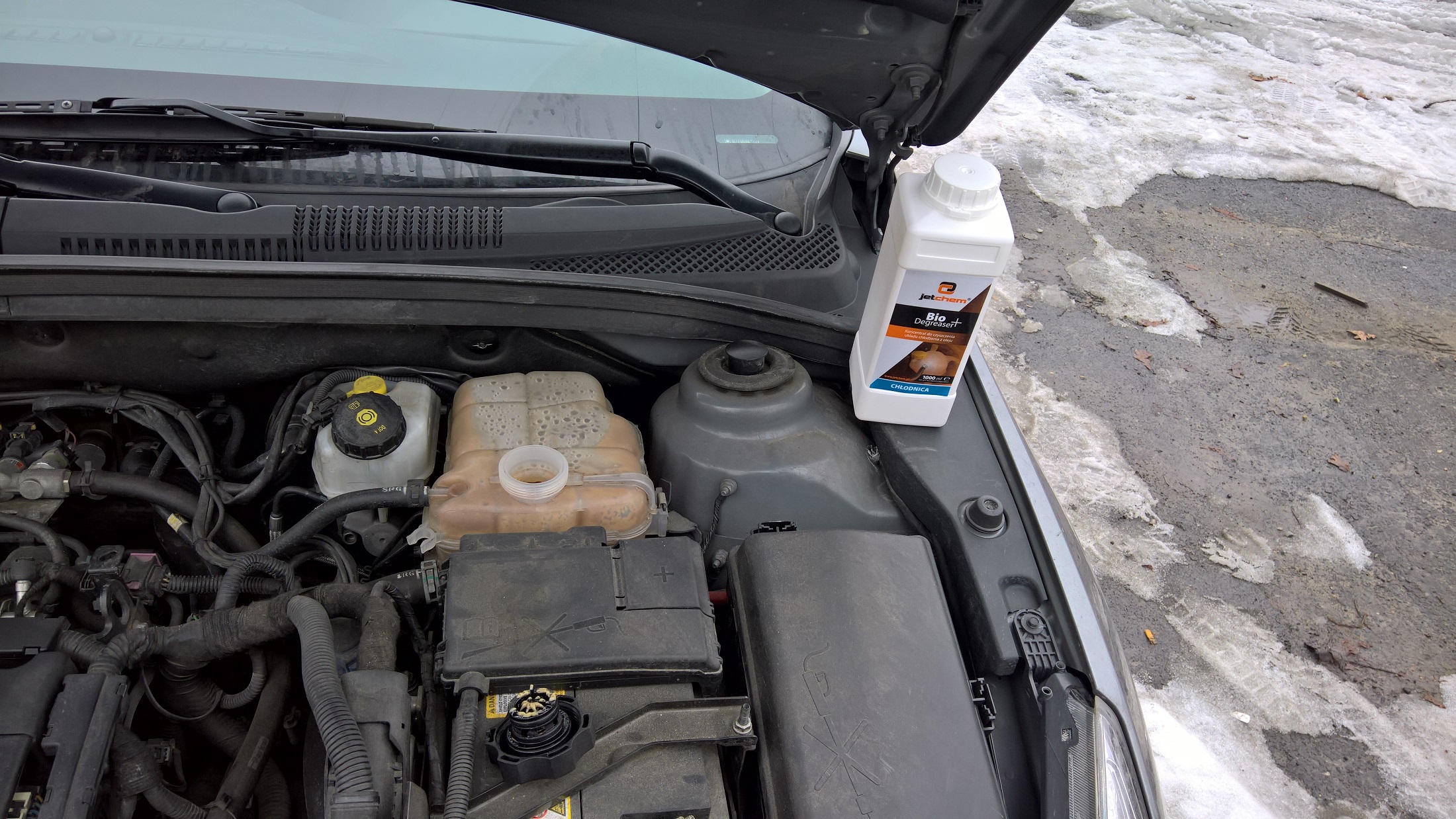

Pracę zacząłem od wlania pewnego specyfiku do układu chłodzenia (Jet Chem Bio Degreaser), mogę go polecić świetnie się spisał, faktycznie usuwa olej z układu już po jednym użyciu.
JetChem Bio Degreaser

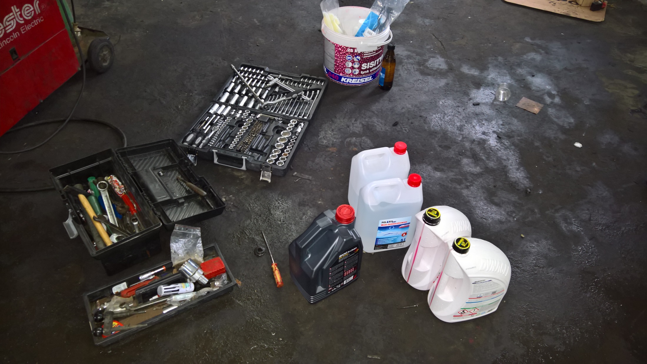

Byłem przygotowany na płukanie układu i wymianę oleju, dlatego baniaków było sporo, natomiast do operacji wystarczył komplet kluczy + jeden dynamometryczny.
Zasoby
Zasoby

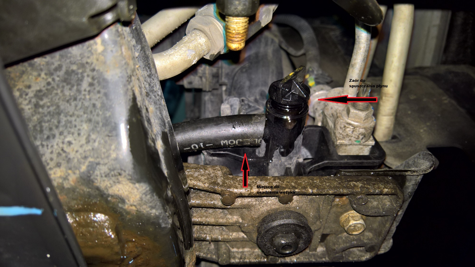

Po ściągnięciu plastykowej osłony dolnej po stronie pasażera odnajdziemy zawór do spuszczania płynu chłodniczego. Najlepiej odkręcić u góry korek, założyć w odpowiednim miejscy wężyk (na zdjęciu wężyk już założony, chyba 10 mm) i można odkręcić zawór (czasem stawia opór ale radzę go spróbować odkręcić rękoma).
Zawór do spuszczania płynu.

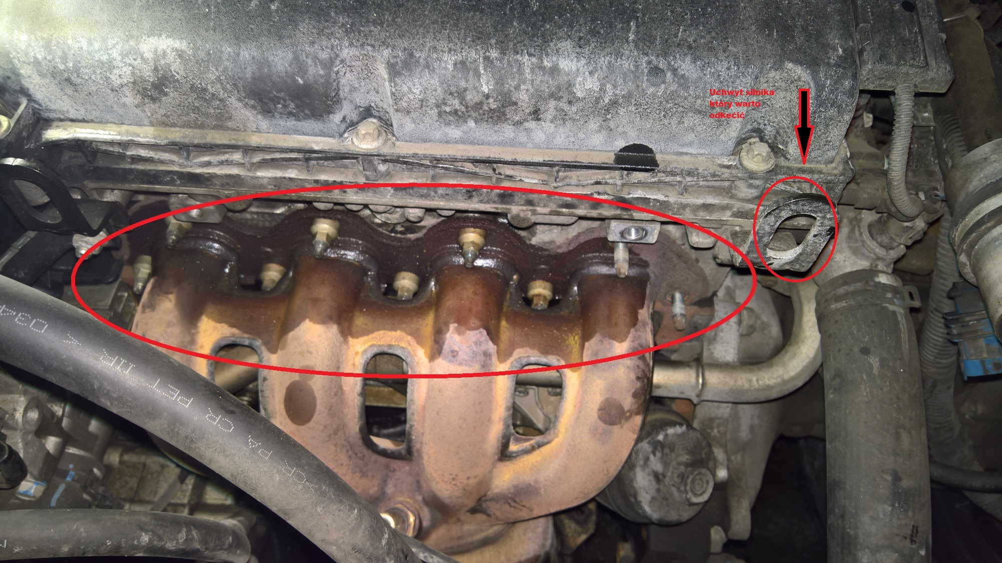

Nie wiem jak u innych ale u mnie bardzo mocno siedziała na oringu prowadnica bagnetu olejowego. Bałem się ze może jednak jest jeszcze gdzieś przykręcona na dole, ale w końcu się poddała (w drugą stronę też stawiała opór ale już mniejszy). Kiedy zdejmiemy osłonę katalizatora, odkręcimy kolektor od wydechu, warto przed demontażem kolektora odkręcić uchwyt silnika (zdjęcie poniżej) ułatwi to wyciągnięcie kolektora. Na zdjęciu zaznaczone jeszcze nakrętki kolektora (9 szt. z czego 2 już zdemontowane).
Kolektor + uchwyt silnika.

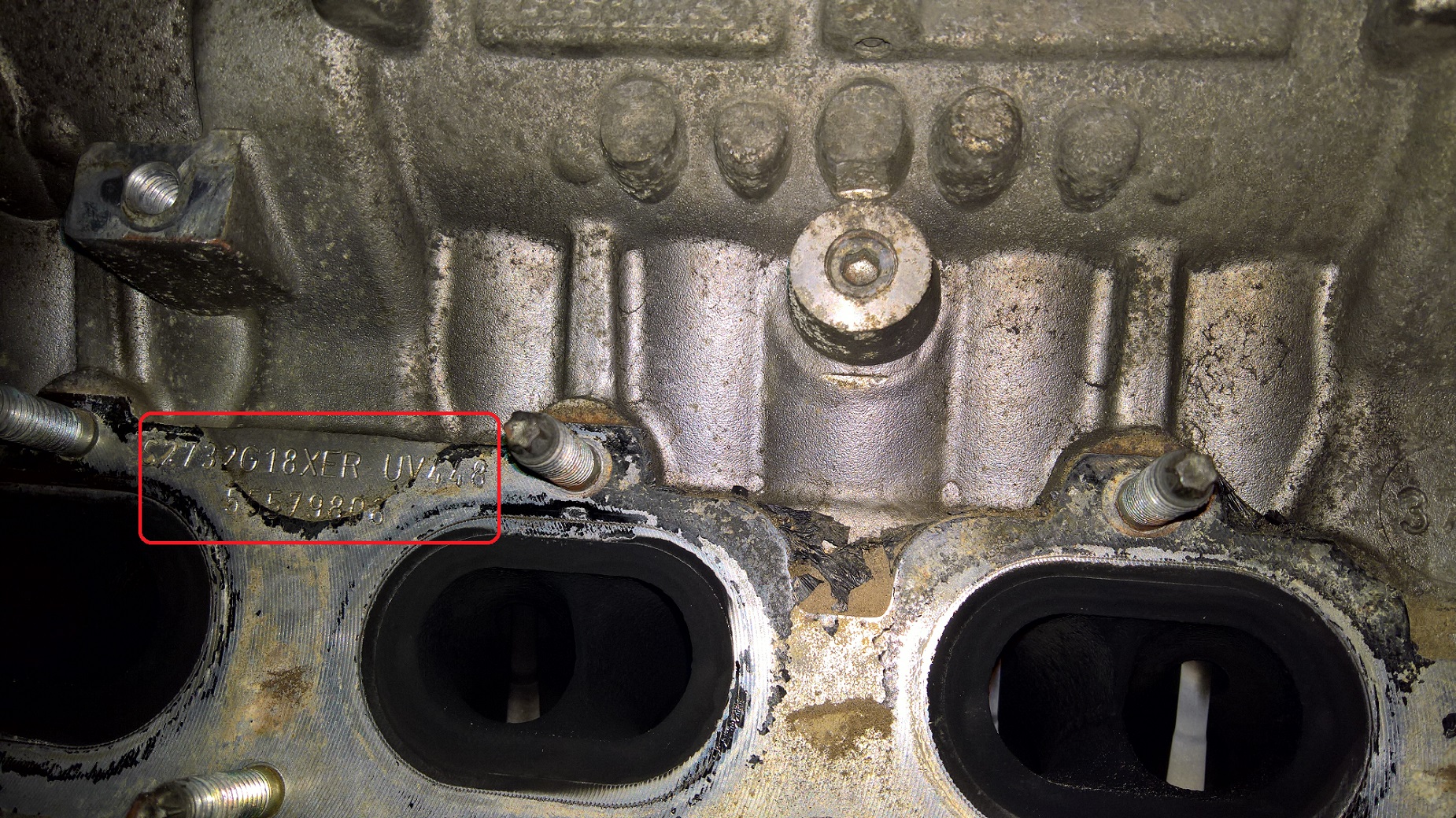

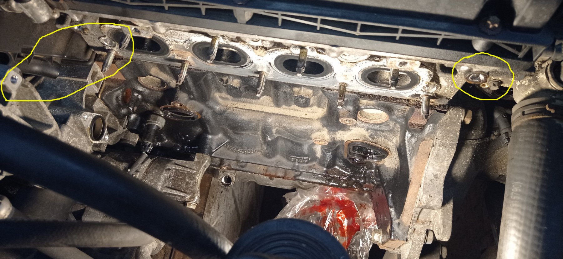

Po wyciągnięciu kolektora możemy zobaczyć oznaczenie i nr seryjne silnika (choć pewności nie mam - może ktoś potwierdzi lub sprostuje).
Oznaczenie silnika.
Oznaczenie silnika.

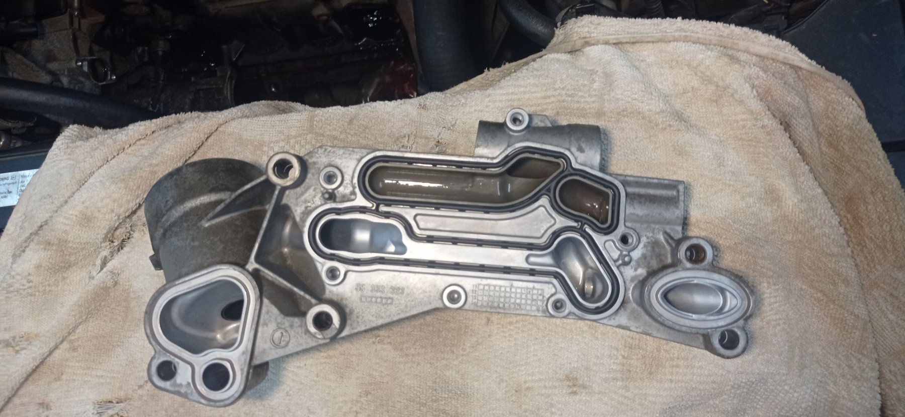

Odkręcamy chłodnicę oleju (5 śrub głównych, po 2 przy termostacie i pompie) wyciągami rozbieramy samą chłodnice (6 śrub), czyścimy dokładnie, wymieniamy uszczelki w samej chłodnicy na oryginalne i skręcamy z odpowiednimi momentami dokręcania 8 nm (skręcamy najlepiej odśrodkowo na zewnątrz lub przynajmniej na krzyż i nie dokręcajcie pojedynczych śrub do oporu tylko każdą stopniowo aby naprężenia rozchodziły równomiernie) ja, jako że miałem podobną awarię do tych powyżej, uszczelka pada w tym samym miejscu, zaryzykowałem eksperymentalnie dokręcenie śrub z momentem 10 nm. Może to coś da, może nic, może będę musiał poprawiać na wiosnę :P

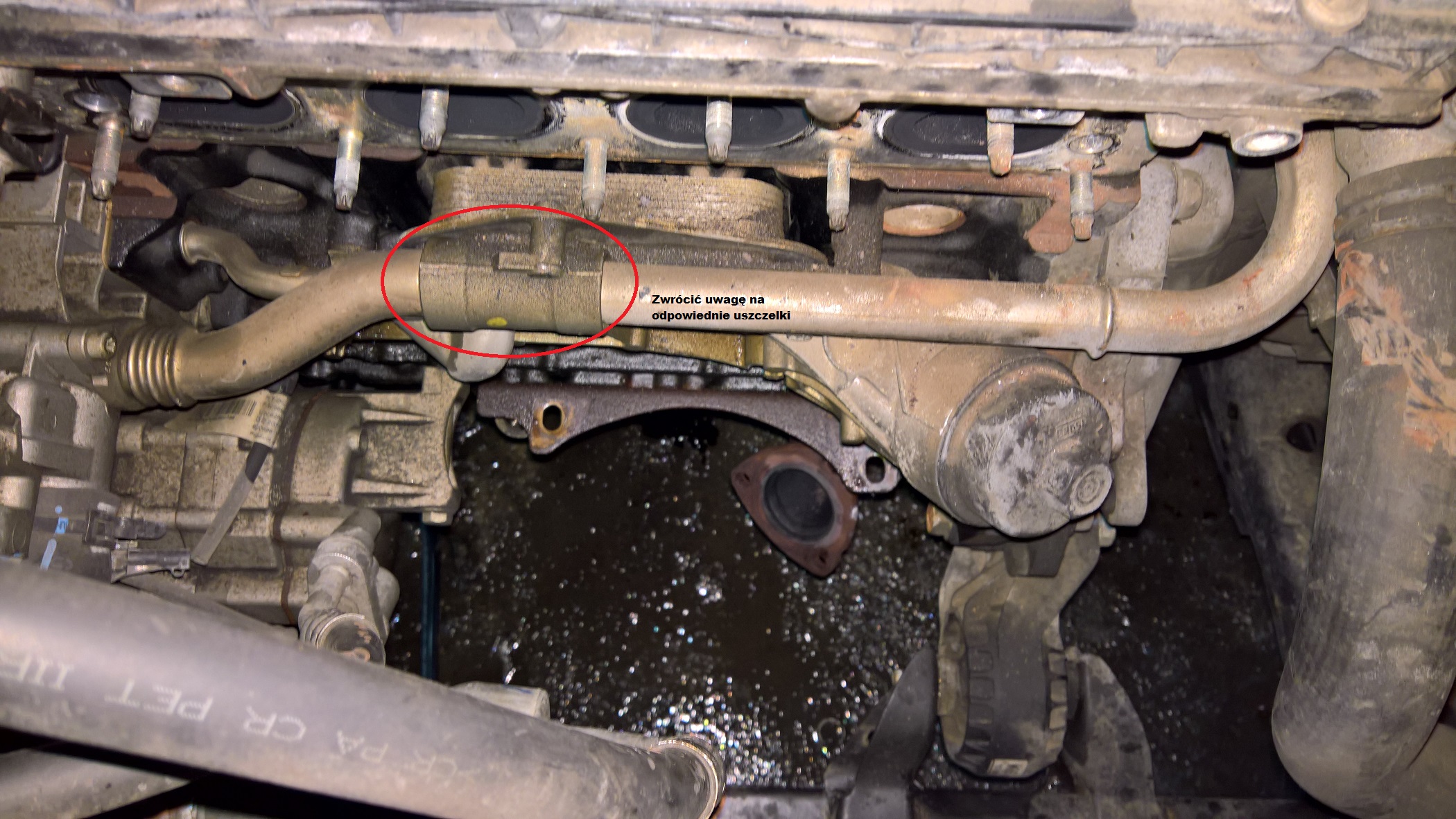

Uszczelek do samej chłodnicy nie da się pomylić, natomiast należy zwrócić uwagę na resztę uszczelek gdyż niektóre są do siebie bardzo podobne, wydają się na pierwszy rzut oka identyczne, za pomyłkę zapłaciłem ponownym rozbieranie kolektora :oops: . Najbardziej problematyczne uszczelki moim zdaniem, są w miejscu zaznaczonym na zdjęciu, te rurki powinny w to miejsce wchodzić bez problemów ale na miejscu usadowienia powinny stawiać lekki opór. Chcą uniknąć błędów najlepiej wymieniać uszczelki pojedynczo i posiłkować się schematem i nr części. Radzę też po zamontowaniu chłodnicy, a przed montażem kolektora zalać z 2-3 liry wody destylowanej tyle wystarczy aby wypełnić rurki przy chłodnicy. jak nie zaobserwujecie wycieku to można skręcać dalej.

Chłodnica oleju.
Chłodnica oleju.

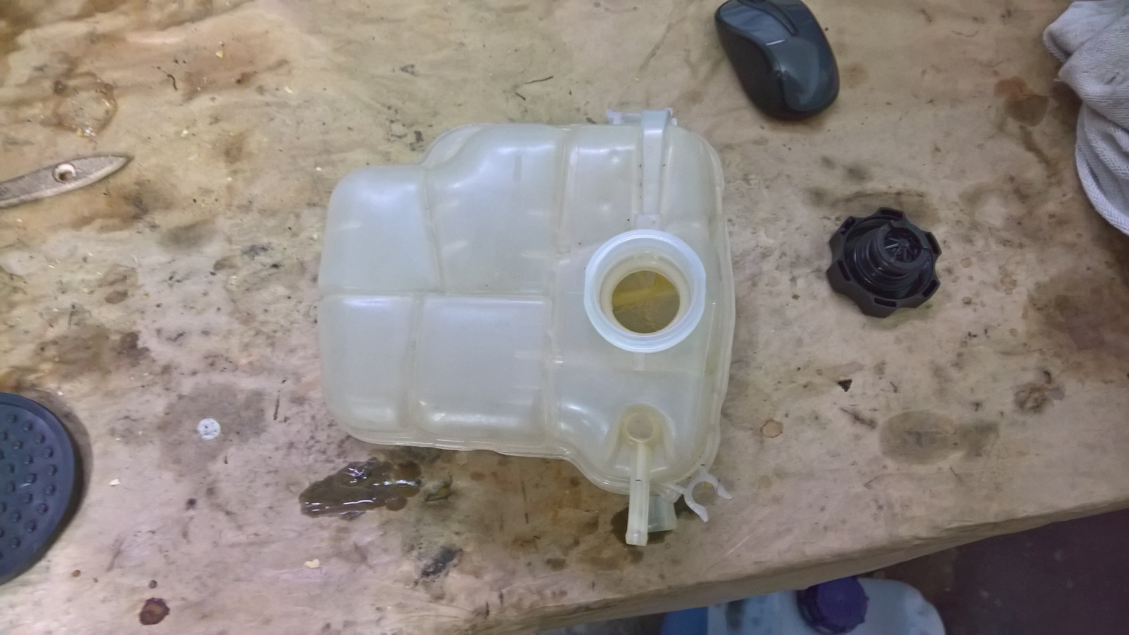

Pamiętajcie również o dokładnym wypłukaniu zbiorniczka wyrównawczego płynu chłodzącego, jeszcze raz polecam Bio Degreaser, jedno płukanie gorącą wodą + 50-60 ml tego specyfiku i efekt mamy taki jak poniżej:
Zbiorniczek wyrównawczy po myciu

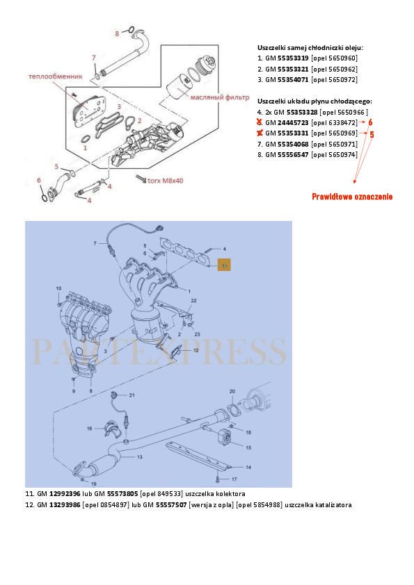

Mam nadzieje że się komuś przyda i uniknie błędów jakie mogą się przydarzyć po drodze. Ja miałem jeszcze niespodziankę ze śrubką mocującą osłonę katalizatora - ukręciła się praktycznie beż przyłożenia siły - może jakaś wada. Poniżej plik z pomocami przy wymianie uszczelek (informację zebrane z różnych tematów na forum).
naprawa.pdf
(230.5 KiB) Pobrany 396 razy

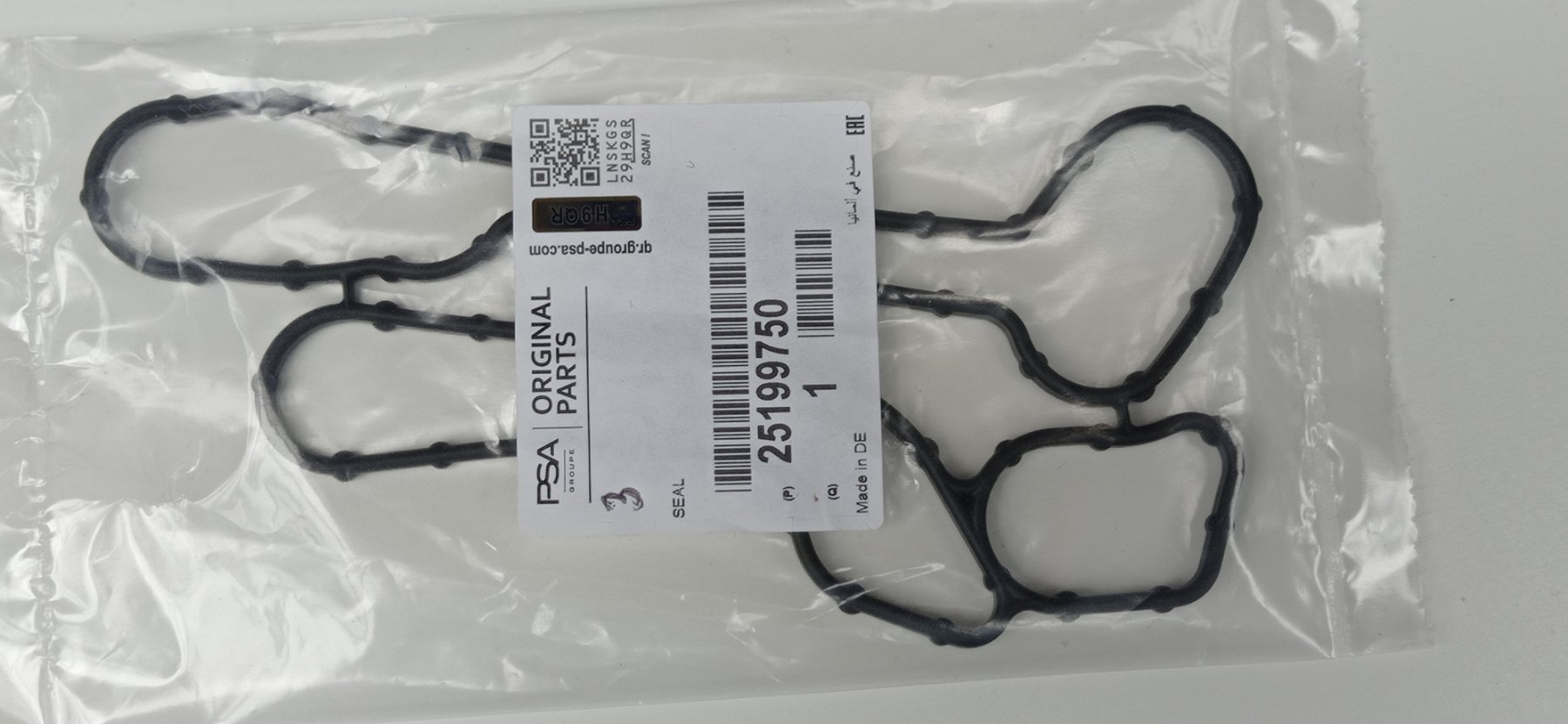

Okazuje się, że pojawiły się nowe kody oznaczeń tych samych uszczelek, przykład, stary kod cyfrowy
Największej uszczelki olejowej to: GM 55354071, a nowy:
Serwis zamówił komplet uszczelek w centrali i przyszły, 9 sztuk, z tym, że zamiast 2 sztuk w opakowaniu była tylko jedna, kod to: 55353328. Dwie uszczelki były w opakowaniu luzem bez oznaczeń (GM 55354068, 55556547), przyszły w oryginalnych oznaczonych opakowaniach, ale po 5 sztuk i musieli opakowania rozciąć.
W załączniku graficznym w PDF dołączonym przez @ irvingmorg jest błąd w oznaczeniach dwóch uszczelek.

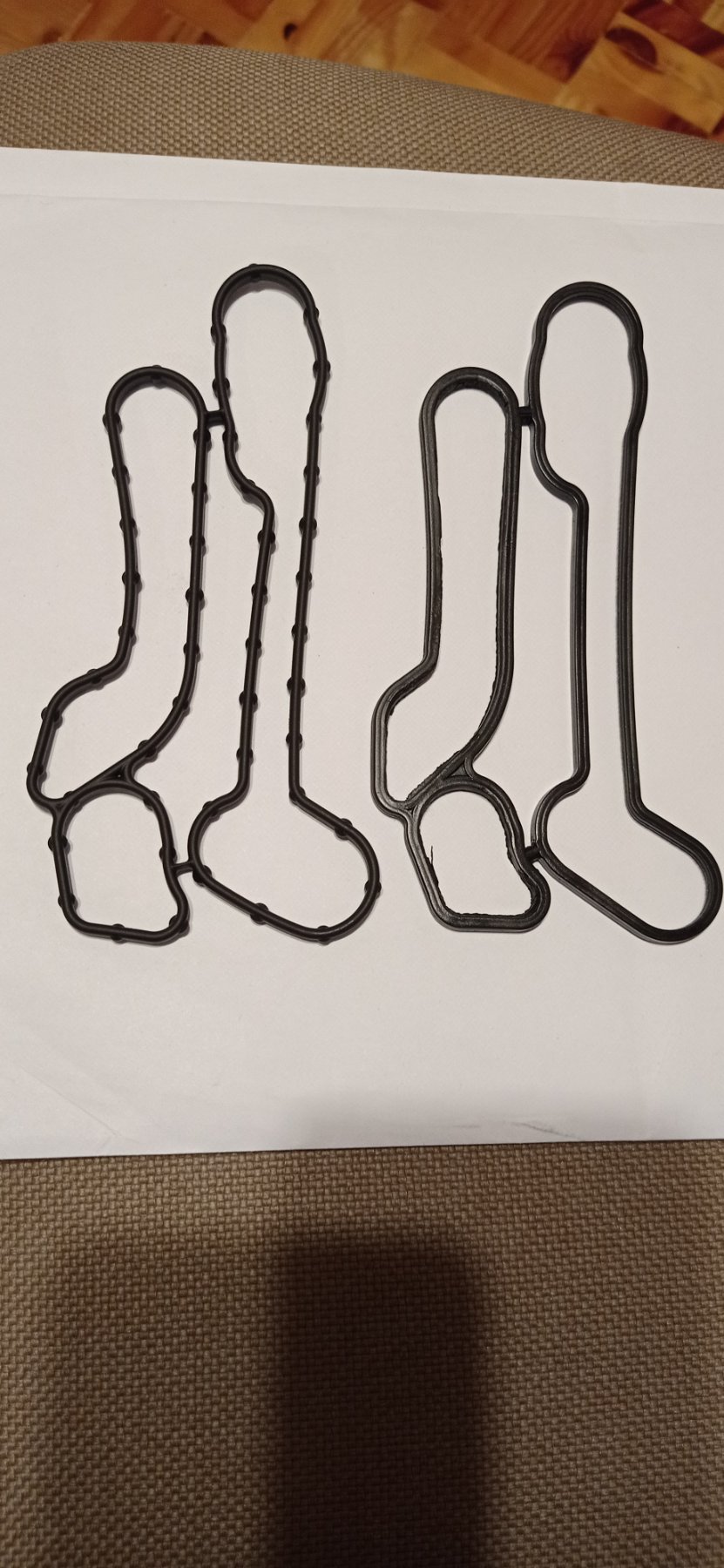

Po dokładnym umyciu i sprawdzeniu szczelności chłodniczki pod ciśnieniem przystąpiłem do jej skręcenia. W tym momencie należy wspomnieć o nowej konstrukcji uszczelek po stronie oleju, są
Cieńsze i karbowane.
Wszystko skręciłem z powrotem do kupy, przepłukałem układ chłodzenia z dodatkiem, który ponoć usuwa resztki oleju z układu, zalałem nowym olejem i zrobiłem jadę próbną 20 km, wszystko szczelne. Ciekaw jestem jak się sprawdzi ten nowy typ uszczelek?
