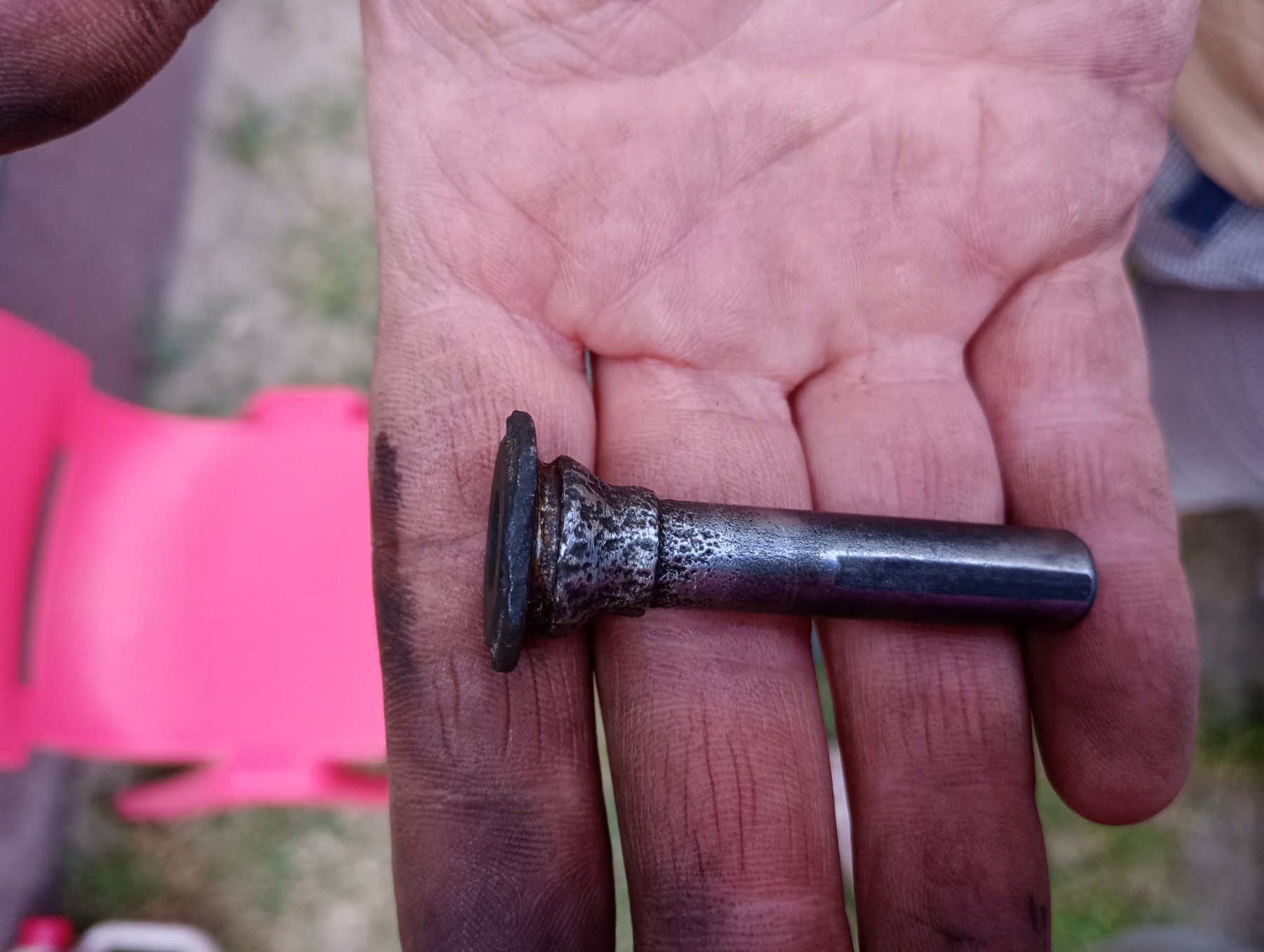

Dzień dobry wszystkim,
szukam prowadnic do zacisków hamulców przednich do Matiza/Sparka M200. Niestety części oferowane w popularnych serwisach sprzedażowych niestety nie pasują. Może przerabiał już ktoś taki temat i może pomóc.
Z góry dziękuję za pomoc.

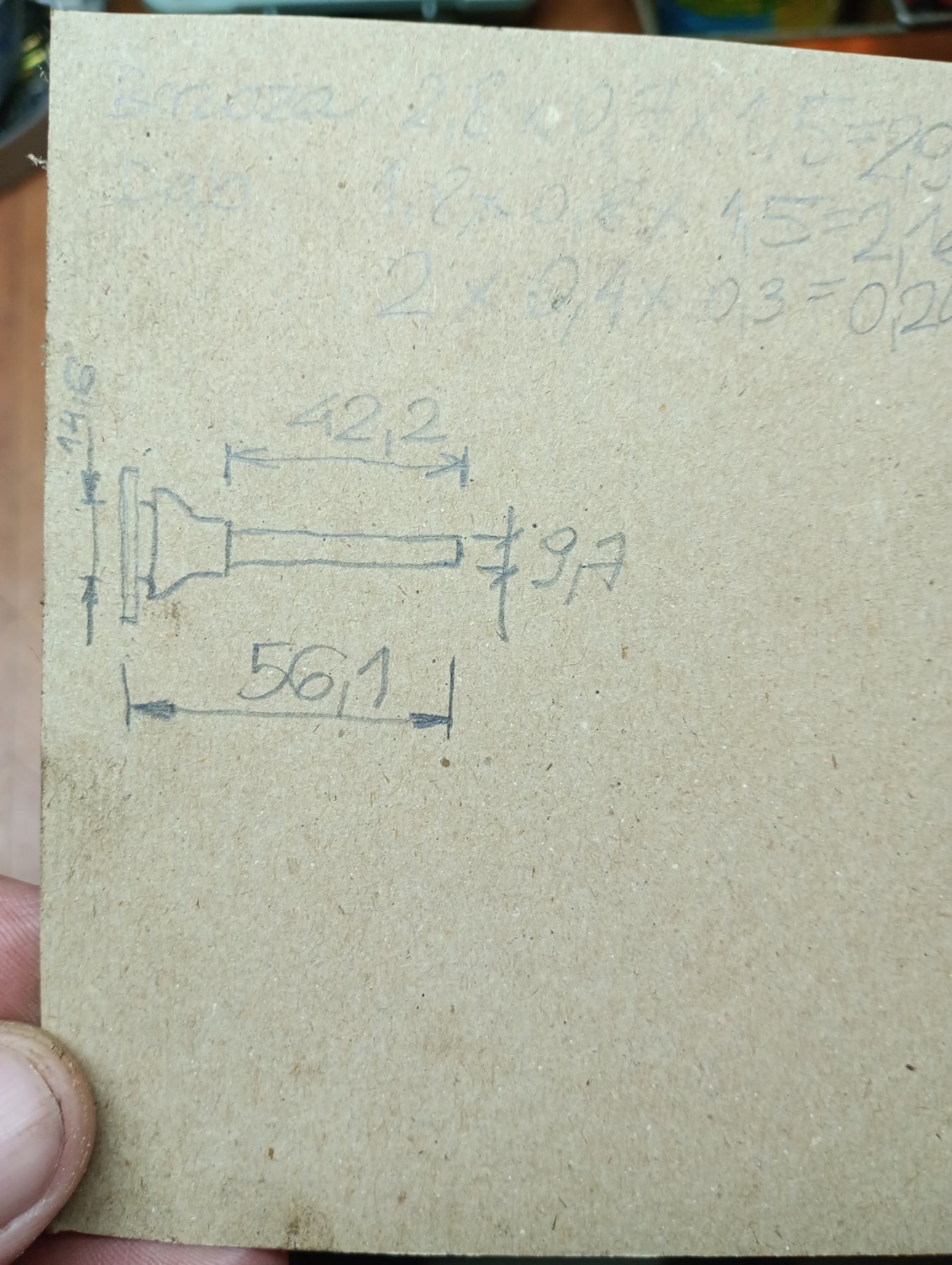

Serdeczne podziękowania. Sprawdzę sobie. Może gdzieś znajdę wymiary. Pozdrowienia
Re: Prowadnice zacisku hamulcowego Matiz/Spark M200
Długość podają 57 mm innych wymiarów nie mogę znaleźć.

jestem po wymianie prowadnic.
Może najpierw na początek info, że długość całkowita tych od Febest wynosi 58mm
. Kształt tej części, która spoczywa wewnątrz osłonki gumowej jest dość zbliżona do oryginału.
Ostatecznie zeszlifowałem końcówkę w taki sposób, aby uzyskać całkowitą długość równą 56mm (jak w oryginale), a następnie zakończyłem końcówkę każdej prowadnicy fazką. Oczywiście zdaję sobie sprawę, że super dokładnie w "ręku" wykonać się tego nie da, ale suwmiarka pokazywała 56mm, więc pozostaje mi wierzyć, że wyszło ok.
Po zlożeniu wszystkiego do kupy zacisk nadal miał luz w tych prowadnicach. Powodem mógł być fakt, że tłoczek hamulcowy nie dolegał do klocków (ściągając zacisk troszkę do wcisnąłem), albo otwory w jarzmie również z biegiem lat (19-tu) się powiększyły
Wykonałem jazdę próbną i stwierdzam, że jest trochę lepiej, ale na 100% będę pewien jak pojadę do miasta na specjalną ulicę testową
. Jeśli jednak będzie tak samo to pozostanie albo się przyzwyczaić do tego klekotu (który strasznie utrudnia nadzór nad powstawaniem jakiś niedomagań zawieszenia) lub kupić komplet w postaci jarzma, prowadnic i zacisku na każdą stronę.
Dam znać jak upłynie trochę czasu.

zgodnie z obietnicą wracam do tematu po dłuższym czasie od wykonanej naprawy. Niestety klekot powrócił. Nie jest to może ten sam klekot, co wcześniej, ale niestety jest. Pozdrowienia

ale luz jest?
