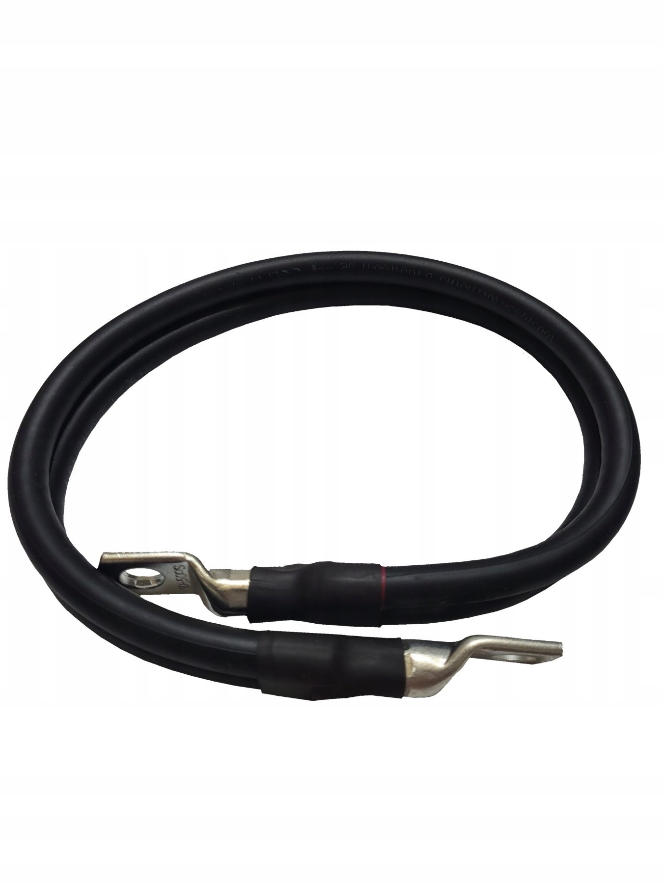

Podczas wymiany cewki odkryłem problem z zasilaniem. Mimo skręcenia klemy minusowej do oporu, obraca się ona swobodnie na bolcu akumulatora. Bolec ma na tyle duże wżery, że nie da się uzyskać pewnego styku. To by wyjaśniało błąd U0140 (brak komunikacji z BCM) oraz możliwe nagłe gaśnięcie przy drganiach na jałowym.
Moje plany:
Wymiana akumulatora: Ze względu na zniszczone bolce, muszę kupić nowy.
Wymiana przewodu masowego: Nie jestem zadowolony z obecnego stanu kabla i chcę go wymienić w całości, by mieć pewność "czystego" przejścia na karoserię i silnik.
Pytania do Was:
Jaki akumulator polecacie do Cruze 1.8 z LPG? Macie jakieś sprawdzone modele, które dobrze znoszą specyficzny system ładowania w tym aucie?
Gdzie kupić porządny kabel masowy (minusowy)? Mam duży problem ze znalezieniem dedykowanego przewodu w sklepach online.
Będę wdzięczny za namiary na sprawdzone części, bo chcę wyeliminować problemy z prądem przed dalszą walką z czujnikami.

Czy jest możliwość kupienia nowego kabla w Polsce? Z tego co udało mi się znaleźć to same używki.
Czy ewentualnie ten będzie pasował:
https://www.amazon.com/Maureen-22754271 ... 336&sr=8-2
https://www.amazon.com/ACDelco-22754271 ... 336&sr=8-3

Kupiłem osobno kabel i klemę. Nie chciałem wymieniać samej klemy bo nie wiem czy kabel nie jest uszkodzony.
