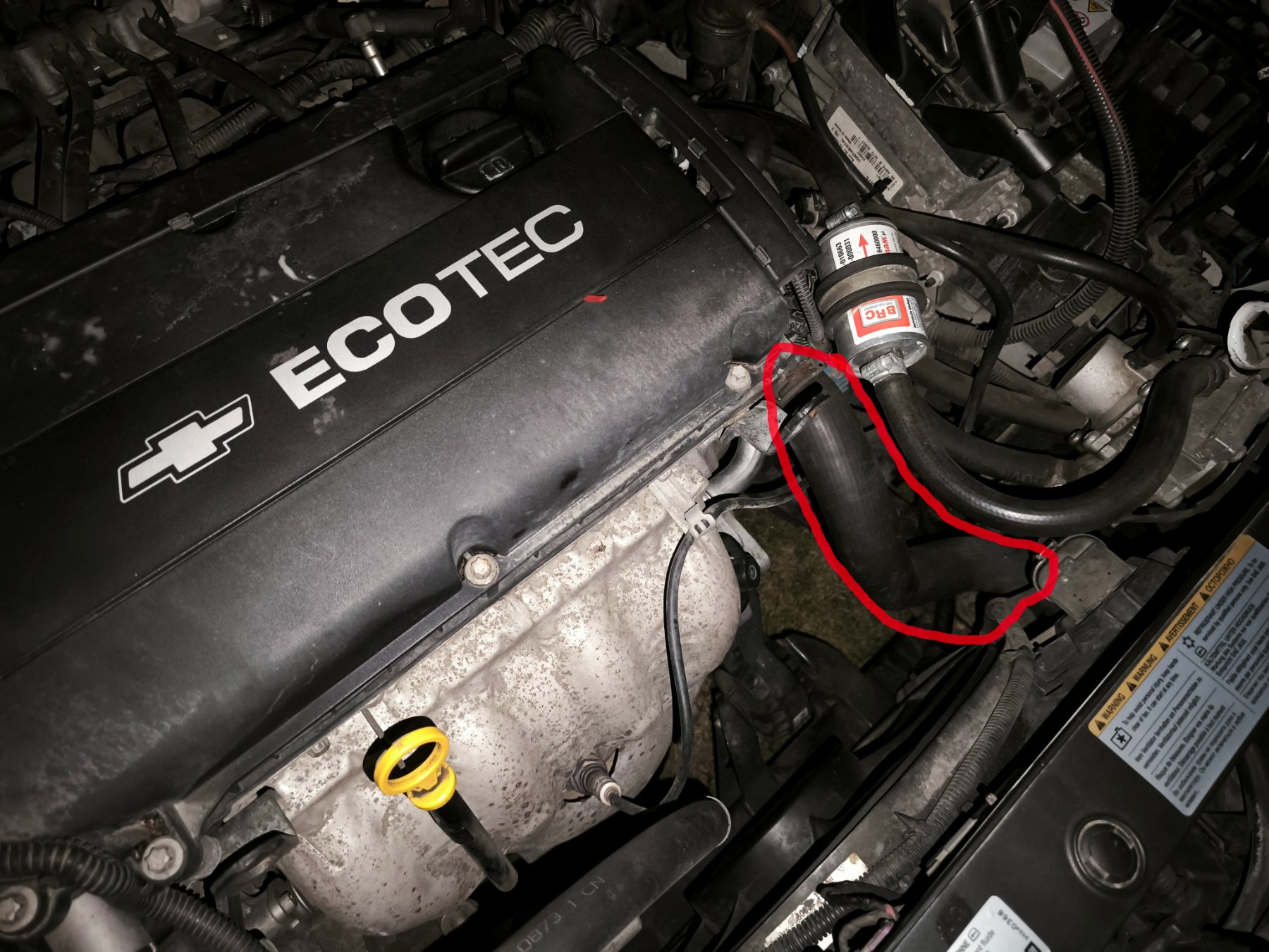

Musze wymienić taki najgrubszy wąż pod maską którym idzie płyn chłodniczy do chłodnicy. To nazywa się chyba elastycznym przewodem chłodnicy. Mechanik nie mógł tego zamówić bo jak mówił w hurtowniach tego nie ma i musze szukać na własną ręke. Cruze 1.8 141. W potaku oryginału brak. Znalazłem coś takiego i niby to to - ale pewności nie mam i dodatkowo na allegro ma nazwe "przewód powietrza doładowującego", nie wiadomo o co chodzi.
https://allegro.pl/produkt/febest-10460 ... egro.pl%2F

Lepszy febest czy może gates? Lub widze jeszcze original imperium.

murdertul
Posty: 202
Rejestracja: 6 lis 2021, o 15:05
Imię: Dominik
Silnik: 1.8 141KM LPG 2012
LPG: Tak BRC SQ24
Lokalizacja: Śląsk
Re: Pękające węże układu chłodzenia 1,8
Post autor: murdertul »
Ja z 2 lata temu wymieniłem go na Gates 05-2112 za 19zł + 2 nowe opaski sprężynujące i dobry jest, ciągle miękki nawet w zimie, w przeciwieństwie do węży które kupiłem z Fagumit do LPG.
