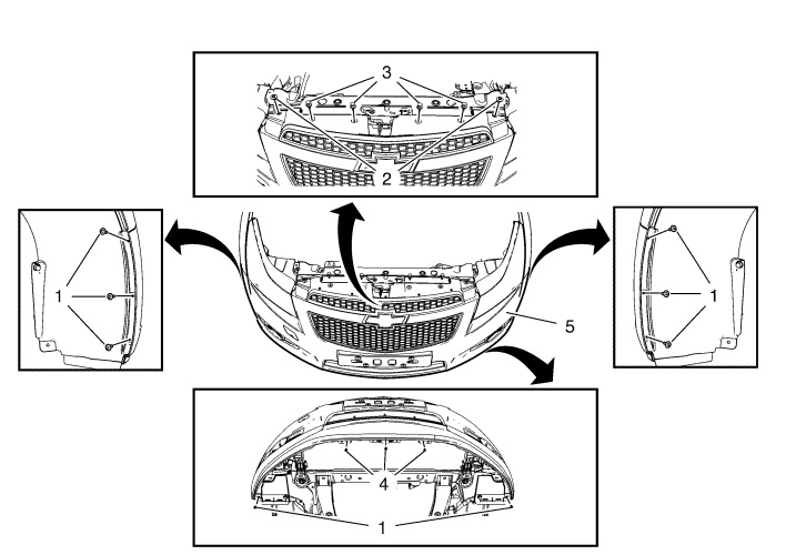

Czy ktoś wymontowywał przednią lampę? Jeśli tak to proszę o opis. Chcę wyjąć reflektor żeby zobaczyć od wewnątrz co się stało po przerysowaniu naroża przez jakiegoś ch..a, a także odsunąć dół naroża błotnika bo mi go docisnął do lampy. Powstała też szpara pomiędzy zderzakiem a błotnikiem od strony grila.
Re: Demontaż przedniego reflektora
Zderzak przedni trzeba zdjąć.
zderzak cruze.jpg (90.76 KiB) Przejrzano 8091 razy
dodatkowo są ślizgi jak na tej zapożyczonej grafice (7.10)
a sam reflektor jest mocowany na kilku srubach, ale jedna jak widać jest pod zderzakiem
reflektor cruze.jpg (63.54 KiB) Przejrzano 8089 razy
W twoim przypadku, możliwe ze tylko zderzak wyskoczył z tych ślizgów.

Mitko, nie zniechęć się, to się da zrobić bez połamania.
Niemniej te ześlizgi są krytycznym momentem operacji i chyba najlepiej byłby użyć specjalistycznego przyrządu - nie będę doradzał bo nie wiem jak to zrobić - z jednej strony zszedł mi bez problemu, a z drugiej ześlizgi się odkształciły i zderzak 'opadł' (tzn. po zamontowaniu jest szpara między zderzakiem a błotnikiem). Temat był już na forum, ale w tym przypadku nic nie zastąpi osobistego doświadczenia.

Dzięki Panowie, wszystko jasne. Miałem jednak nadzieję, że obędzie się bez zdejmowania zderzaka. Najgorsze te śruby od dołu. Poczekam aż się ciut ociepli, bo w garażu tylko + 4 C i po godzinie człowiek trzęsie się z zimna. A tu zapowiada się bardzo precyzyjna robota, której spartolenie grozi pogorszeniem istniejącego stanu. Tak nawiasem Cruze mam dopiero od miesiąca, 2 latek z polskiego salonu, 42 kkm, z navi i kamerą. Wczoraj pod Auchanem zaparkowałem specjalnie z dala od innych, żeby mi drzwi nie obijali, pół godziny mnie nie było i musiał się jakiś nieuk znaleźć, który nie ma pojęcia o jeżdżeniu.
