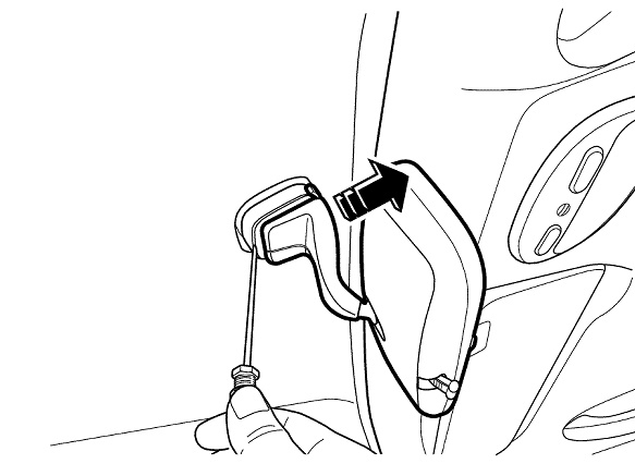

Witam!
Potrzebuję zdjąć lusterko wewnętrze i chciałby to zrobić tak żeby nie urwać lusterka i nie potłuc szyby :D) . W mojej poprzedniej Felicii lusterko się OBRACAŁO, tutaj wygląda na to, że trzeba je WYSUNĄĆ do góry (czy jest jeszcze jakiś myk, o którym powinienem wiedzieć?). Prosze o informacje osoby które już to robiły... :ocochodzi:
Re: T250 - ja zdjąć lusterko wsteczne?
Serwisowka mówi tak:
1.Używając wkrętaka płaskiego, wyważyć lusterko z podpory i wysunąć do tyłu.
lusterko T250.jpg (53.56 KiB) Przejrzano 1230 razy

Dzięki wielkie! :ok:
