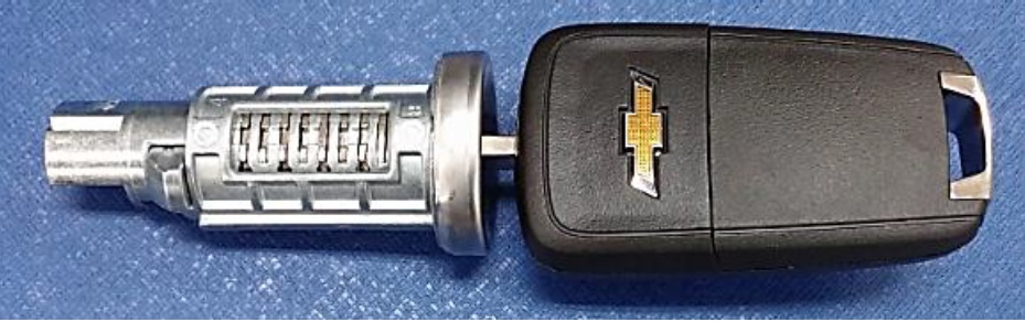

Silnik może się samoczynnie uruchomić i pracować przez krótki okres czasu pomimo, że kluczyk w stacyjce jest w położeniu LOCK (OFF).
Model:
Aveo MY11~MY14
Przyczyna:
Nieprawidłowe zużycie zapadek cylindra stacyjki.
Działania:
Wymiana elementów cylindra stacyjki i kodowanie.
