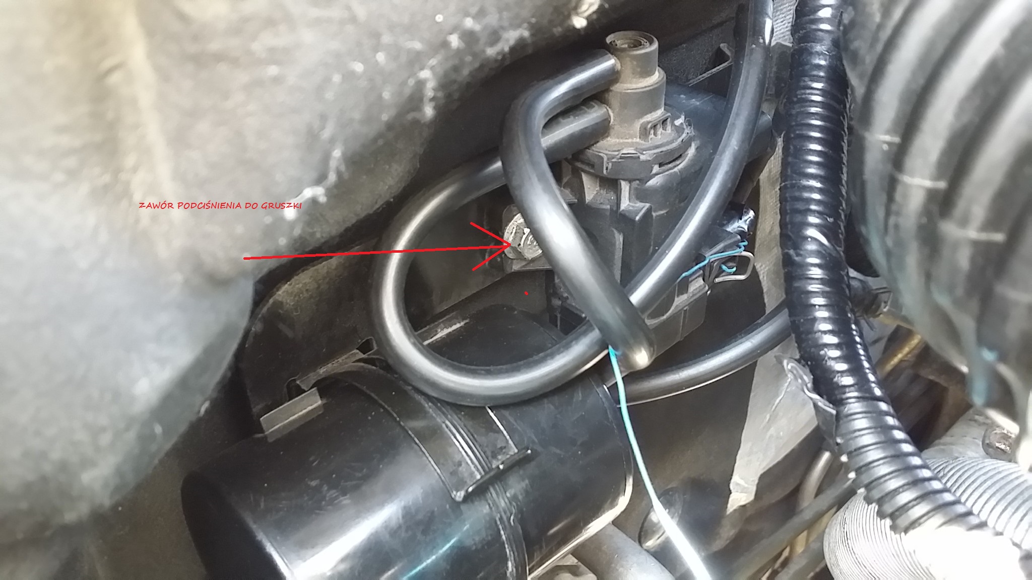

Panowie mam pytanie odnośnie napięcia jakie idzie na wtyczkę zaworu podciśnienia do sterowania gruszką-jakie powinno być?.Może rozwinę sytuację.Zauważyłem że nie działa mi zmienna geometria łopatek turbiny.Rozebrałem ,dostałem się do turbiny.Wszystko jest wyczyszczone nie ma żadnych przycięć na sztandze,turbina jest czysta.Wymieniłem zawór (na używany) podciśnienia i dalej to samo.Podciśnienie dochodzi do zaworu ale ten go nie przepuszcza do gruszki.Mierzyłem napięcie na wtyczce i jest 12,3-14.6V,cały czas skacze.Myślałem że nie ma masy więc podłączyłem na krótko kostkę do masy i zawór zadziałał tz. ściągnął gruszkę ale nie ma reakcji na gaz tylko pozostaje cały czas w tej pozycji.Wyskoczył mi błąd P0047 - niskie napięcie. .Po odłączeniu przewodu zawór zamknął dopływ podciśnienia do gruszki.Nie mam pomysłu gdzie szukać dalej-może to napięcie jest nieodpowiednie do otwarcia zaworu.?

Możesz dać parę zdjęć co ci nie działa i jaki zawór wymieniłeś?
Przecież w Lacetti nie ma zmiennej geometrii turbiny.

Re: Zawór podciśnienia
Tak to u mnie wygląda.I ten zawór na zdjęciu wymieniłem na używany.Czytając inne fora sterowany on jest chyba przez komputer i biorąc dane z innych jeszcze czujników stopniowo otwiera lub zamyka ten zawór zmieniając położenie łopatek turbiny.

A próbowałeś podpiąć się pod jakiś komputer? Sprawdzić czy ciśnienie ładowania się zmienia
Jestem prawie pewny ze Lacetti 121KM nie ma zmiennej geometrii, a ten zawór otwiera i zamyka turbinę i brak jego działania na pewno byś odczuł. Po drugie układ samo-diagnostyki wykryłby spadek ciśnienia ładowania, wobec oczekiwanych.
Dzięki za opis.Pewnie wyciągnąłem błędne wnioski.A kiedy można zaobserwować działanie tego zaworu obejściowego ?
Pewnie jak silnik pracuje na wysokich obrotach i ciśnienie wali na maxa, to pewnie jest tam takie lekkie drgnięcie.

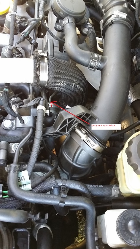

Dzięki za wyjaśnienia.Jakby ktoś miał fotkę tego silnika ze zdjętą pokrywą to prosiłbym o wrzutę.
Myślałem że po odpaleniu silnika powinien dać podciśnienie na gruszkę i sztangę zmieniając ustawienie łopatek turbiny tak jak jest w zmiennej geometrii turbiny.Ale jeżeli w lacettim nie występuje zmienna geometria to sprawy nie ma.Z tego co pisałeś to jest zawór obejściowy więc będzie działał w skrajnej pracy turbiny.Mój błąd-nieznajomość tematu.Dopatrywałem się czegoś czego nie ma.
