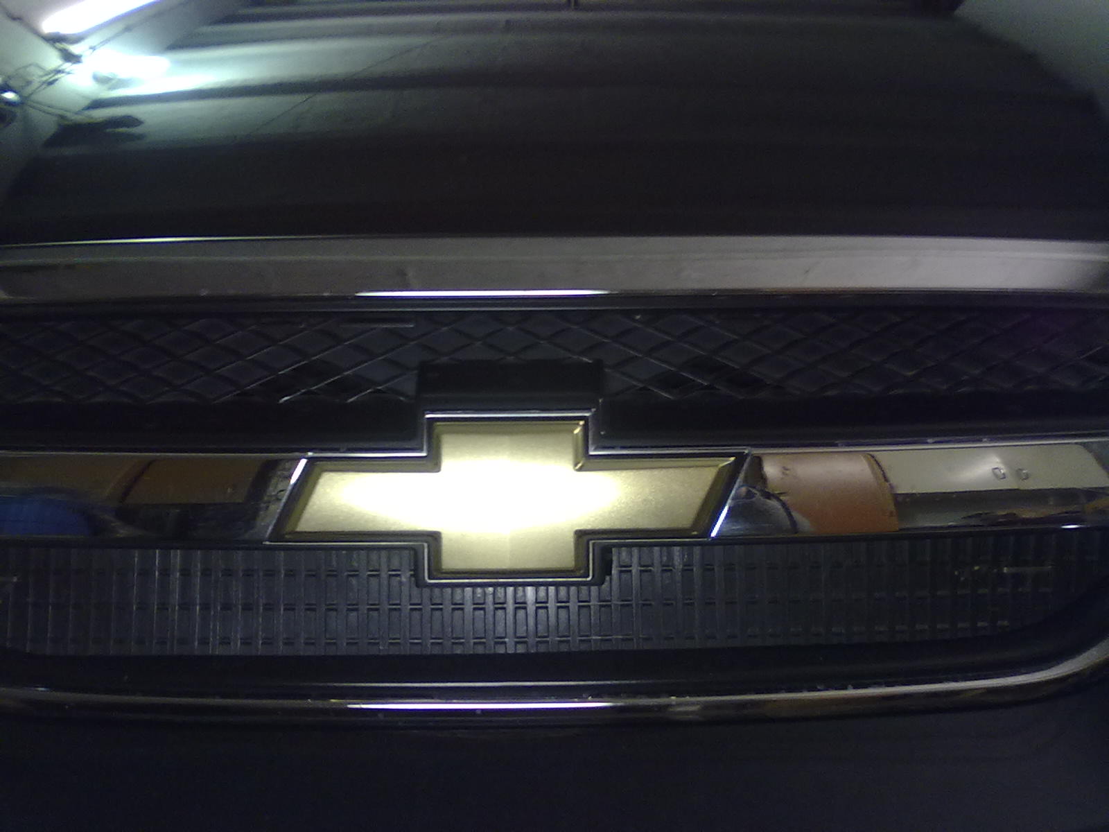

Sprawa wyszła jako dygresja przy innym temacie dlatego umieszczam to w dedykowanym wątku
nalęży na wstępie rozróżnić zasłonięcie wlotu powietrza do komory silnikowej od zasłonięcia chłodnicy - pozornie wydaje się to jedno i to samo ale jak się okaże to zupełnie coś innego
tak wygląda wlot powietrza powyżej tablicy rejestracyjnej -wycięta kształtka z ryflowanej gumy

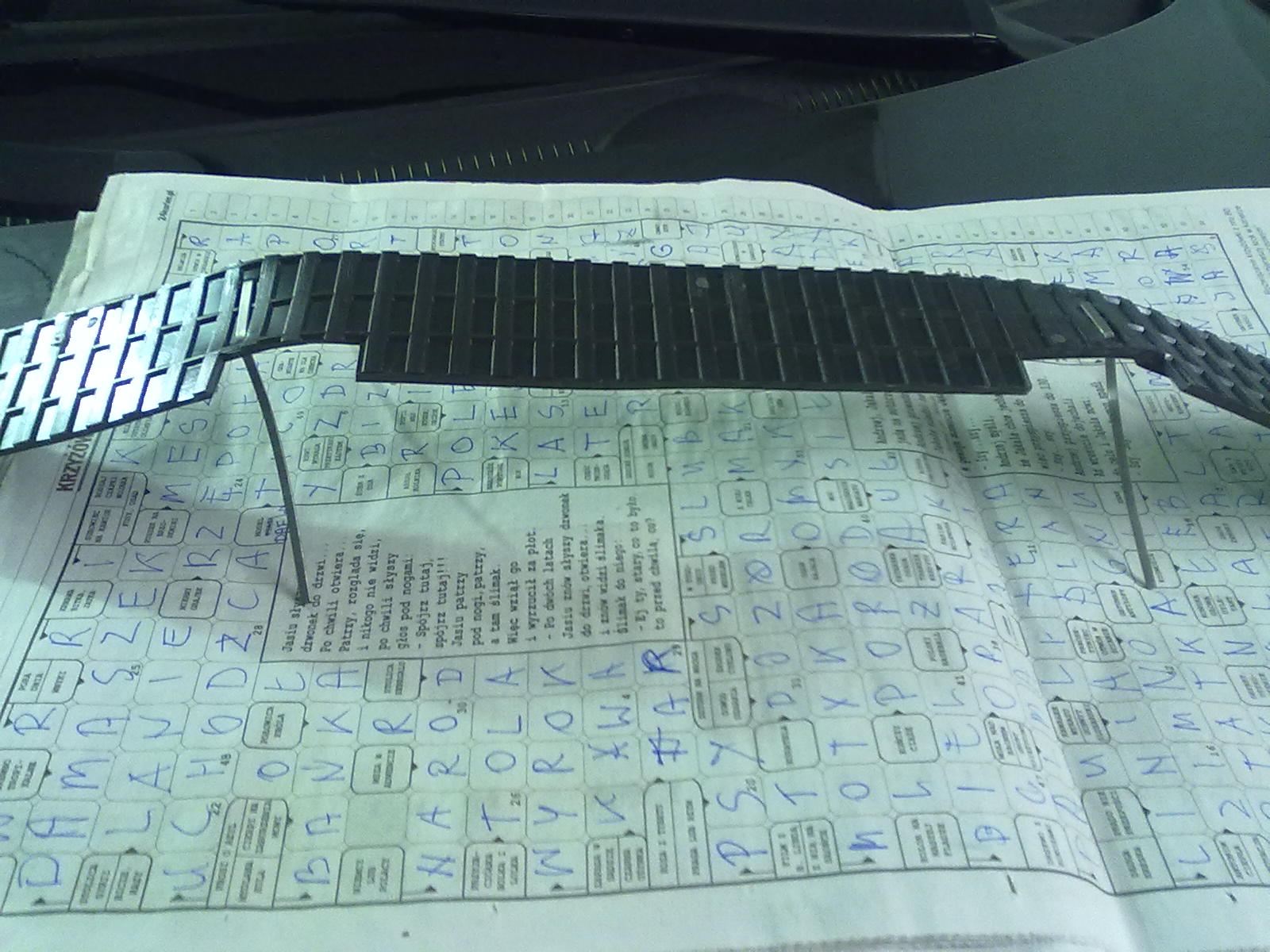

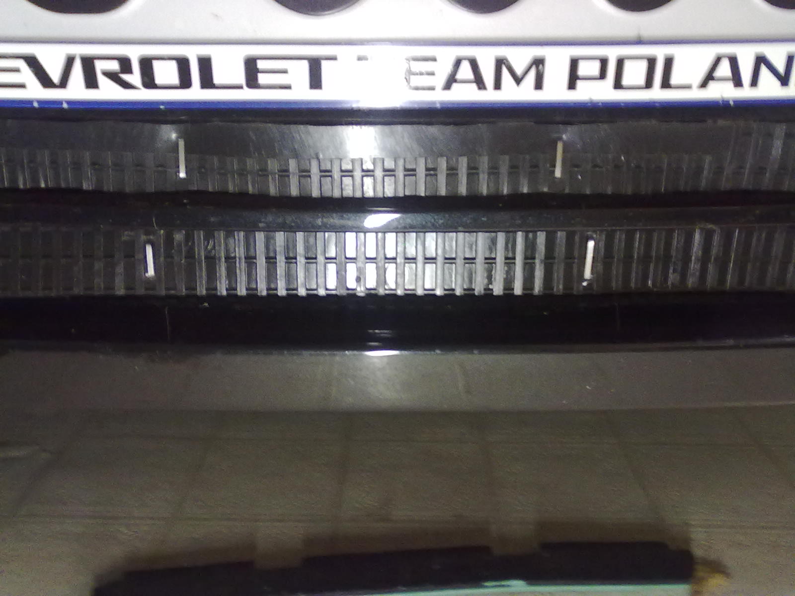

a tak poniżej tablicy rejestracyjnej
pojedyńczy element ze sprężynka blokującą
między elementami zasłaniającymi a chłodnicą jest odległość 16cm w czasie postoju pod światłami i jazdą w korku gdy wentylator zapragnie się włączyć to pobierze sobie powietrze przez "wolną" chłodnicę z dołu z boków i góry bo dookoła jest swobodny przepływ powietrza - nie ma jednak cugu od wpychanego powietrza pod ciśnieniem powstającym w czasie jazdy - jak widać nie ma tu elementu blokowania przepływu powietrza przez chłodnicę metodą kartonową ,gdy wkłada się ten karton bezpośrednio "na" chłodnicę, a jeżeli się go tam już wsadzi, to na pewno o powierzchni nie większej niż 60% całkowitej powierzchni chłodnicy i to by było na tyle 8-)
