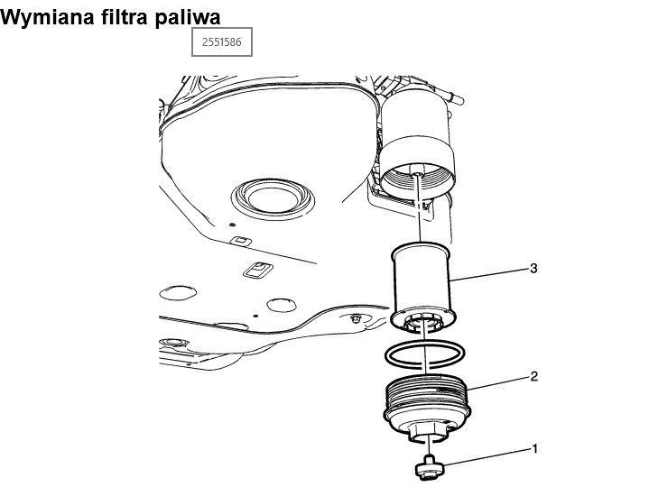

Witam ktos może wie jaki jest filtr paliwa w dieslu 1.3 i gdzie on się znajduje? bo w corsie cdti jest albo puszka albo wymienia się sam wkład , wg instrukcji obsługi filtr znajduje sie koło zbiornika paliwa? :ocochodzi: a w oplach z tym silnikiem w komorze silnika jak to jest tak naprawde bo chciałem wymienic filtr przed zimą

Według programu serwisowego w Aveo filtr mamy przy zbiorniku paliwa.
wymiana filtra paliwa 1_3.jpg (58.62 KiB) Przejrzano 2117 razy
Dostęp tylko z kanału/podnośnika

Czyli z rysunku widać też że to jest wkład czyli tańsza opcja :) A czy takie świece bedą pasowały?

To czy bedzie to tansze to nie wiem, bo patrzac na inne filtry to ten do tanich nie nalezy.
