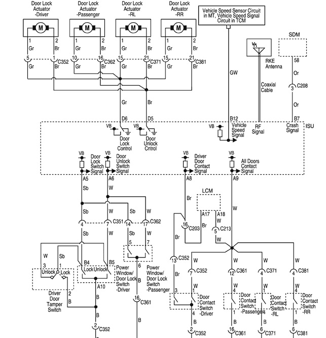

Jak dla mnie padł moduł, albo gdzie na lini przycisk i moduł mamy przerwe, ale trzeba to pomierzyc przyrzadem
Poniżej schemat:
schemat epca centralny.jpg (111 KiB) Przejrzano 3251 razy

Ja bym szukał przyczyny pomiędzy przyciskami a modułem, bo jeśli z pilota wszystko działa to moduł powinien być OK, chyba że przy otwieraniu/zamykaniu pilotem ten moduł jest pomijany (ale nie wydaje mi się żeby tak było)
Ale z drugiej strony wszystkie przyciski przestały działać, więc to wyklucza przewody, czyli raczej moduł.
Re: Epica - centralny zamek
C351 oraz c362 te miejsca ze schematu sprawdź
