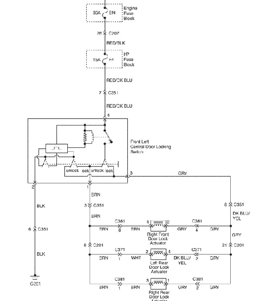

No to po kolei:
- schemat elektryczny od młodszego matiza, ale mysle ze niewiele bedzie się roznic od tego z 2005

Dziękuję Dobry Człowieku
Popróbuję w wolnej chwili.

1. Kluczyk dorobiony. Przy okazji wyszło, że auto z rynku niemieckiego ma tzw. immobilizer zmiennokodowy (bardziej skomplikowany niż auta krajowe), do którego dorobienie kluczyka jest znacznie droższe. Po poszukiwaniach udało się namierzyć gościa, który dorobił go za 100 zł (ten zwykły zrobiłby za 60 zł), a więc wyszło dość spożywczo, choć ten gość był cenowym wyjątkiem na rynku.
2. Zestaw modułu zamka zakupiony. Fretkaa nie zdecydowała się na kluczyk typu "scyzoryk" lecz wybrała wariant klasyczny czyli pilot dopinany kółeczkiem do kluczyka (dla mnie prościej). Zestaw marki BLOW kosztował ok. 65 zł.
3. Demontaż tapicerki dzięki obrazkom od Krzysia okazał się banalny. Niestety wnętrze drzwi nie zawierało siłownika (jest tylko przełącznik sprzężony z zamkiem do przełączania pozostałych siłowników). Siłownik typu Slave został więc dzisiaj zakupiony za 20 zł. Koncepcja jest taka, aby nie ruszać oryginalnego układu, lecz tylko dołożyć siłownik w drzwiach kierowcy i wysterować go modułem. Pozostałe drzwi będą działały jak dotychczas. Moduł będzie zasilany z obwodu świateł awaryjnych przez osobny bezpiecznik 15A i oprócz sterowania siłownikiem ma mrugać kierunkowskazami podczas zamykania/otwierania zamka.
