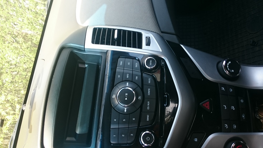

Chciałbym sie dowiedzieć czy moge sobie zamontować duzy ekran z nawigacją do mojego cruza jeśli mam w serii takie coś

Tylko wymiana calej jednostki i zamiana na chinskiego kombajna na Windows CE lub Android.
Wymiana na opcje fabryczną odpada ze względu na instalacje elektryczna.

Jest jeszcze opcja tabletu - AdamT i innego Androida - barus także możesz zebrać różne opinie z różnych pomysłów. Szczególnie przy Android co wersja to inaczej :)

Roadnav S100 nie kupuj, to jest na WinCE, bezsensu jest się tak uwsteczniać teraz.
Roadnav M045 czyli S160 mam ja i działa bez problemów.
Jedyny mankament to gorszy odbiór radia FM i to jest typowy problem wszystkich headunitów Androidowych, WinCE itd. nie wiem z czego to wynika ale jest to temat znany także jeżeli radio nie jest priorytetem to polecam.
Uciążliwość polega na tym że podczas jazdy między miastami potrafi zaszumić i trzeba poszukać innej stacji która ma lepszy sygnał aby radia posłuchać.
W miastach nie zauważyłem problemów dla stacji które głównie słucham tj. RadioZET, Radio90, natomiast radio leci u mnie tylko jak jeżdżę z żoną :)
Na co dzień leci cieższa muzyka.
Jedyna rzecz jaka mnie dziwi to dziwni kąt wyświetlacza, nie jest tak głęboko osadzony jak fabryczny ekran dla nawigacji.
Wynika to z tego że chińczyki wymyślili inne przejście z kablami niż tyłem za wspornikami konsoli, podyktowane jest to zastosowaniem bardzo szerokiej wtyczki do ekranu.
Na szczęście nie jest to problem który powoduje problemy z odczytem zawartości ekranu w czasie dnia przy słońcu itd, natomiast na pewno można było to zrobić lepiej.
Można złapać lekki negatyw siedząc bardzo nisko, ale efekt widoczny jest jedynie na elementach bardzo drobnych, np. jakaś drobna krateczka w tle grafiki, absolutnie nie powoduje to problemów z odczytem zawartości ekranu.
