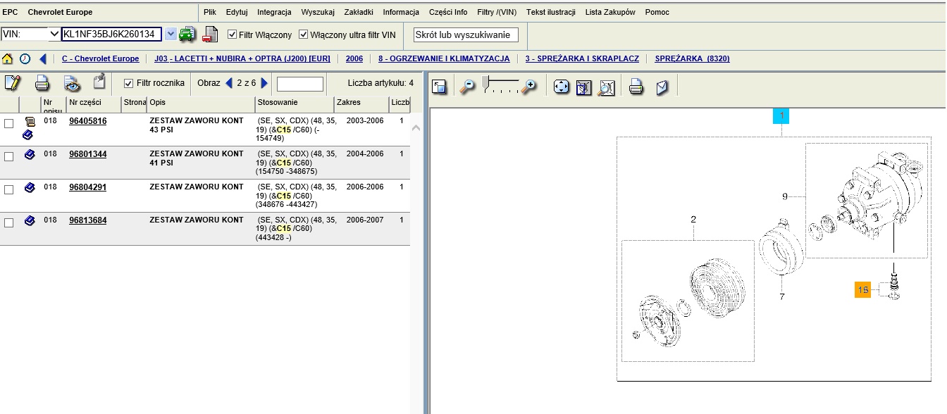

Zawór sterujący chciałbym sprawdzić i ewent wymienić.... Czy byłaby możliwość sprawdzenia po nr VIN jaki to zawór jest w moim aucie ???
KL1NF35BJ6K260134
Re: Klimatyzacja śródziemnomorska
takie są zawory dostepne:
klima lacetti.jpg (180.49 KiB) Przejrzano 5618 razy
