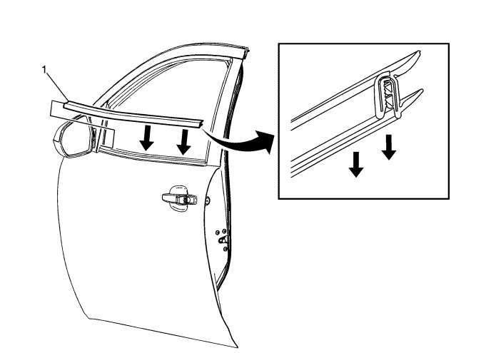

Proszę o pomoc jak zdemontować listwy zgarniające
Re: listwy zgarniające aveo t300
NIby serwisówka mówi, przesunąć i pociągnąć całą listwę do góry, ale chciałem to sfilmować dla ciebie. Po 10 minutach męczarni i połamaniu zonie deseczki do patelni listwy sie nie dało zdjąć.
listwa aveo T300.jpg (52.61 KiB) Przejrzano 3223 razy
Myślę ze trzeba po prostu bardziej odważnie podejść do tego i z lepszymi przyrządami.

Tez bym potrzebowal zdemontowac ta listwe ale nie wiem gdzie jest haczyk.
Podjedz na spota w Katowicach to ci zdejmę je wszystkie. ;)
Opuścić szybę maksymalnie i podciągnąć listwę w gore.

Ciagne ja w gore i nie puszcza ciekawe na czym ona trzyma.
No niestety nie przekonam cię na odległość. Zapraszam na spota do Katowic, to zrobię ci pokaz jak się zdejmuje listwy.

Dzięki za zaproszenie ale za bardzo nie mam czasu.A ta listwa mocowana jest na wcisk?i najlepiej od ktorej strony ja pociagnać?
Raz jeszcze:
- opuścić szybę na sam dół
- pociągnąć listwę w górę, ciągnąc przy słupku B

Jest wymontowana .Dzięki wielkie.
