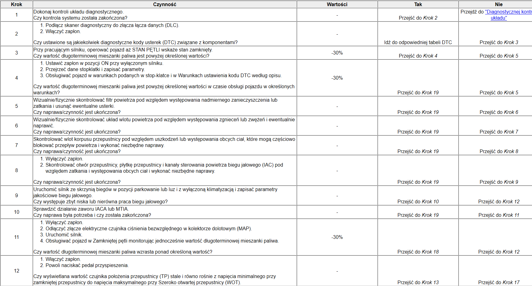

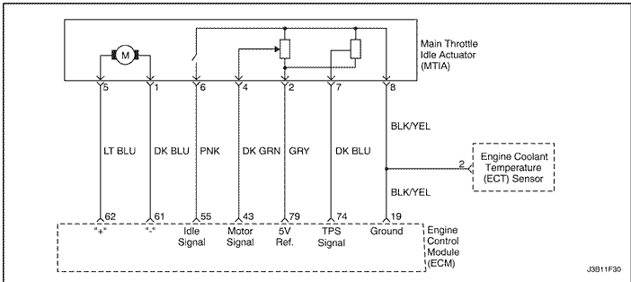

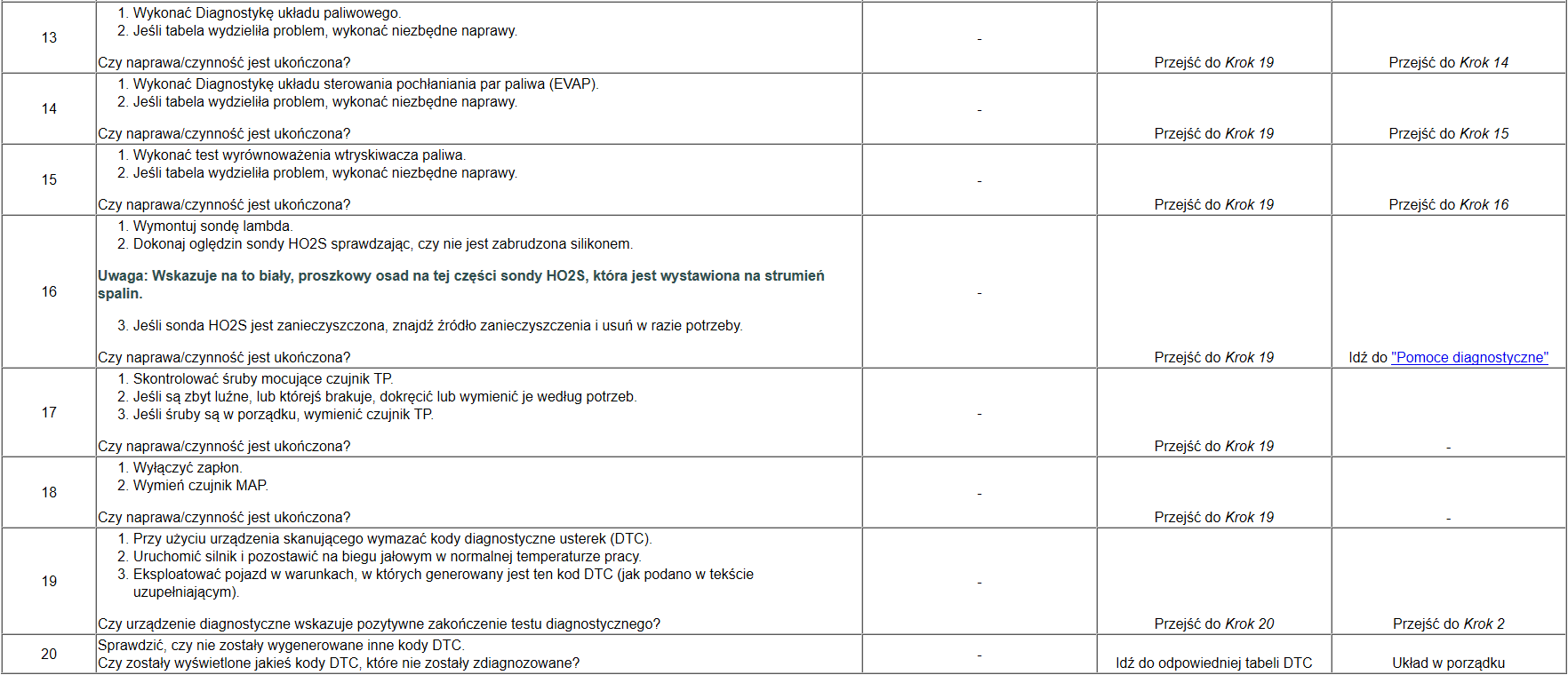

Ale ten kod błędu nie oznacza tylko sondy lambda, skontroluj jeszcze filtr powietrza, układ wlotu powietrza czy nie ma jakiś zgnieceń, korpus przepustnicy i jeszcze kilka rzeczy ;) sonda w sumie idzie na końcu, przynajmniej TIS tak mówi.
DTC P0172.png (113.42 KiB) Przejrzano 9199 razy
DTC P0172-1.png (79.95 KiB) Przejrzano 9199 razy
DTC P0172-2.png (15.43 KiB) Przejrzano 9199 razy
