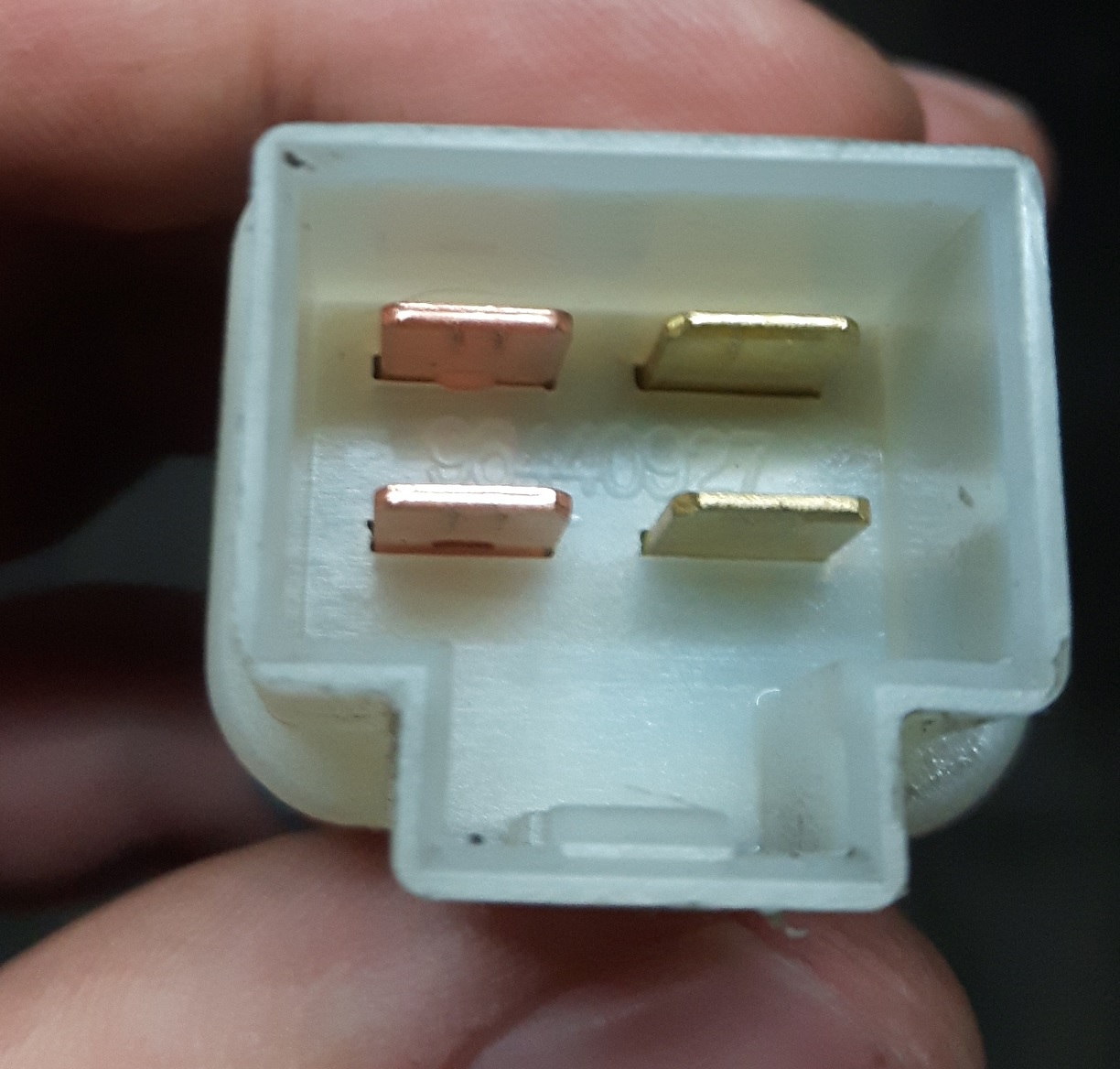

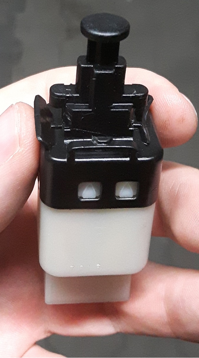

Załączam fotki wspomnianego czujnika.
Ps. widać połamaną krawędź.
czujnik stop 2.jpg (280.64 KiB) Przejrzano 955 razy
czujnik stop 1.jpg (233.55 KiB) Przejrzano 955 razy
