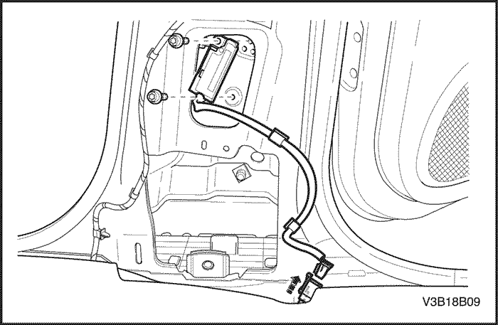

chodiłoby między innymi o ten czujnik co jest w słupku? w (załączniku)
Zaraz ide poszukać ...
boczna poduszka.png (22.79 KiB) Przejrzano 2163 razy

Błąd sam zniknął po przeczyszczeniu i rozruszaniu kostki od poduszki pod fotelem pasażera....
Dzięki wielkie za podpowiedź...
