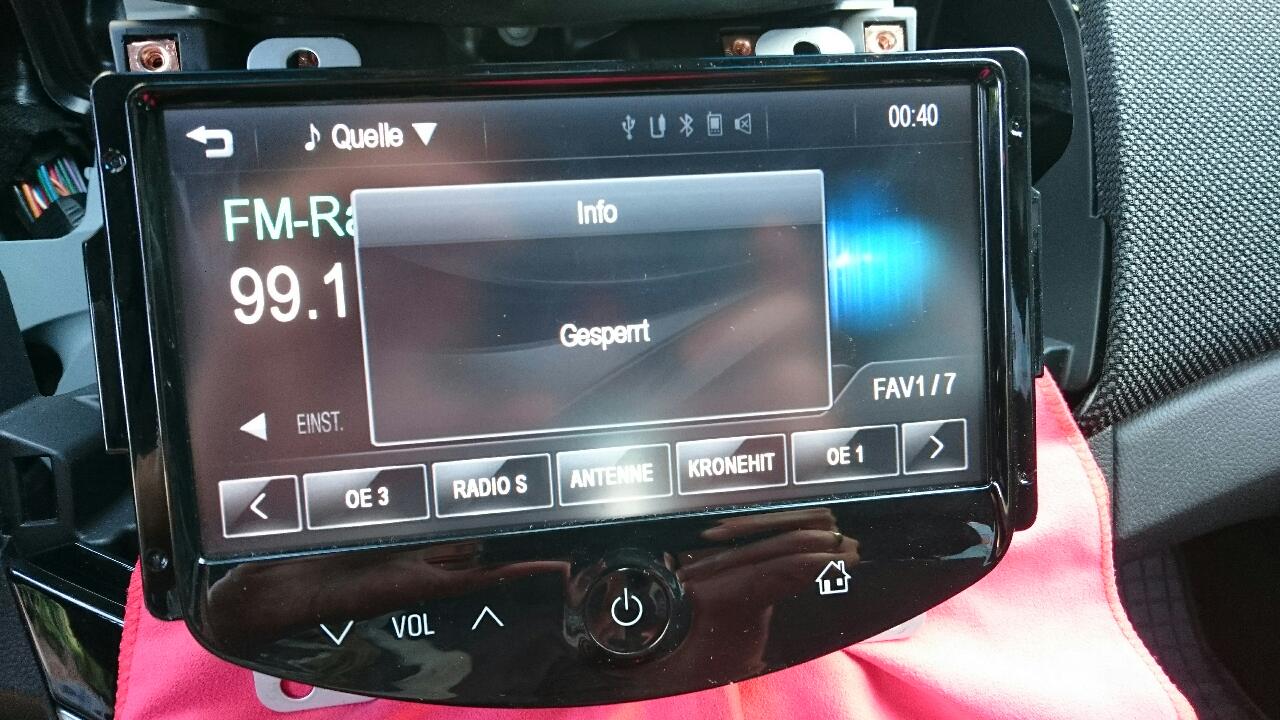

Witam!
Kilka dni temu zepsuło mi się radio z MyLinkiem (pojawia się tylko logo i nie uruchamia się dalej, kamera działa ale bez linii pomocniczych) - byłem w serwisie DixiCar w Radomiu, ale nic nie poradzili - nowe 3-4tyś więc podziękowałem . Kupiłem używane na Allegro za kilka stów. Jest z jakiegoś niemieckiego Cruza bo uruchamia się po niemiecku ale niestety jest zablokowane - nic nie działa tylko wyświetla się monit - Gesperrt (zablokowane).
Czy wiecie może jak to odblokować? Czy to jest tak, że nie da się przełożyć z innego samochodu?
Re: Jak odblokować MyLink?
jak jest system identyczny jak w innych radiach, to trzeba wylutować eeprom, gdzie jest zapisany VIN.
Proponuje zalogować się na www.drive2.ru i wpisać hasło MyLink, chłopaki pomogą.

Znalazłem coś takiego:
http://busted-knuckles.blogspot.com/201 ... grade.html
koleś chciał przeprogramować eeprom, ale nie bardzo mu to wyszło, ostatecznie wykasował dane i zadziałało.
Myślicie , że ktoś z serwisu np. Car Audio mógły mi to zrobić - bo ja jakoś nie czuje się na siłach, jestem zupełnie z innej branży.
Co do www.drive2.ru to dla mnie cyrylica to to samo co chiński - nic nie kapuje.
