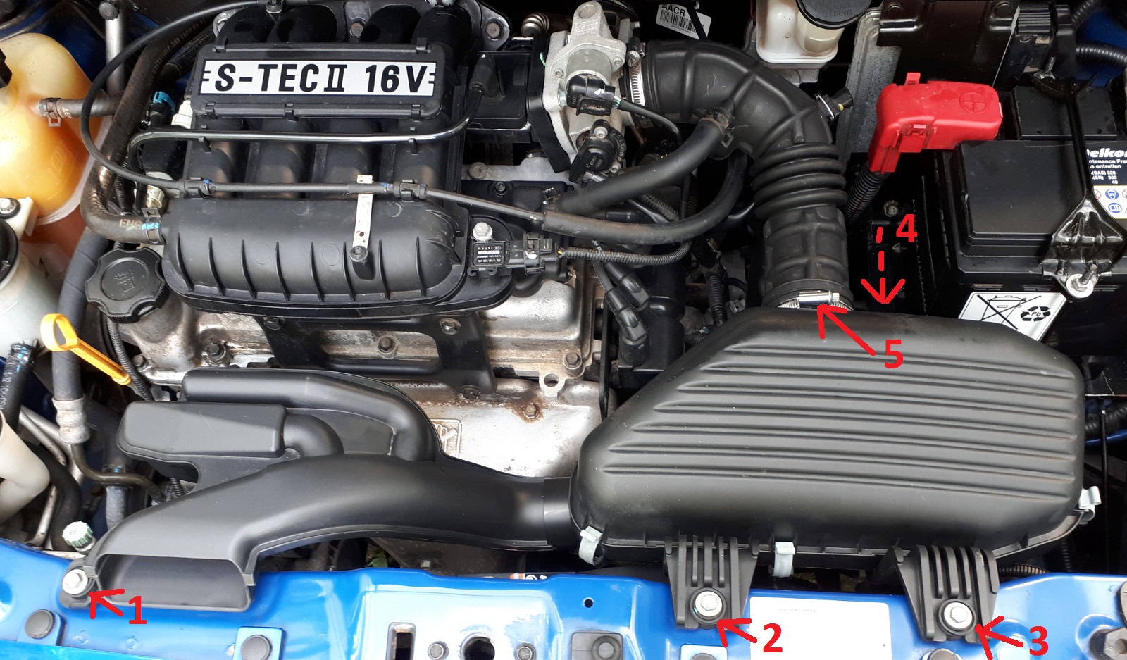

Oto nasz pacjent przed operacją. Wszystkie śrubki zostaną ponumerowane, będzie łatwiej kontrolować postęp prac. Zaczynamy od demontażu wlotu powietrza wraz z obudową filtra powietrza. Może nie jest to konieczne, ale niekłopotliwe a ułatwi dostęp do silnika. Odkręcamy śruby (10) 1-4, luzujemy obejmę 5

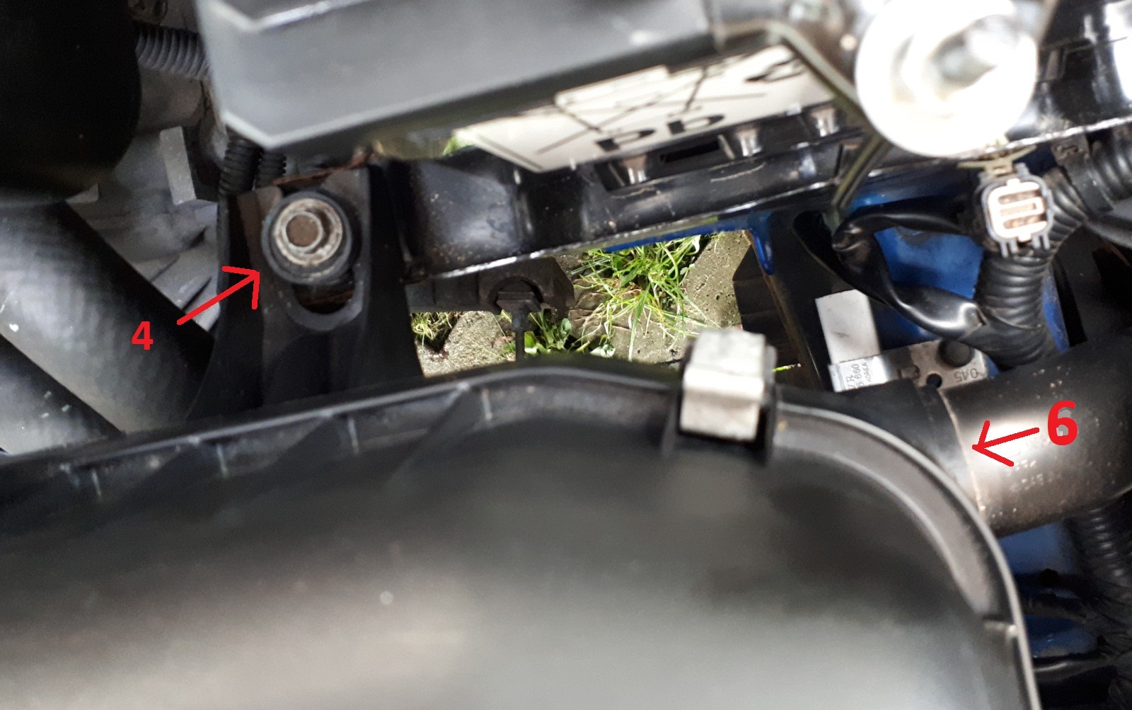

śruba nr 4 mocuje obudowę filtra do podstawy akumulatora. Po odkręceniu śrub wyjmujemy obudowę filtra pociągając ja trochę do góry, w lewo (żeby wyszła z rurki 6) i przede wszystkim do siebie, żeby wyjąć rurę doprowadzającą powietrze do
przepustnicy.

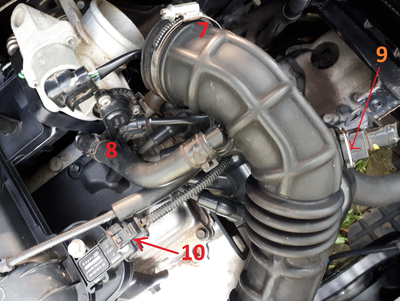

Demontujemy rurę, poluzowując uprzednio obejmę mocującą do przepustnicy 7 i obejmę węża odmy 8 oraz rozłączamy czujnik temperatury 9 (wysunąwszy druciane zabezpieczenie do góry).
Naciskając na zabezpieczenie odłaczamy wtyczkę czujnika 10 (MAP Sensor?)

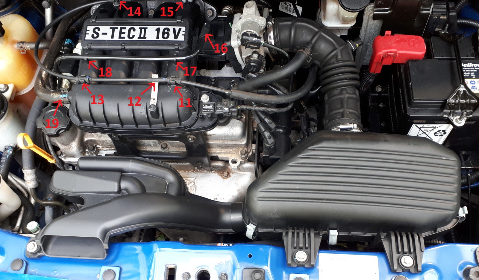

Wypinamy z zatrzasków 11-15 i odkładamy na prawo linkę gazu (bez wyjmowania jej z przepustnicy). Wyciągamy z kolanka rurkę 16 i Wypinamy ją z zatrzasków 17-18. Luzujemy obejmę 19 i zdejmujemy wąż.

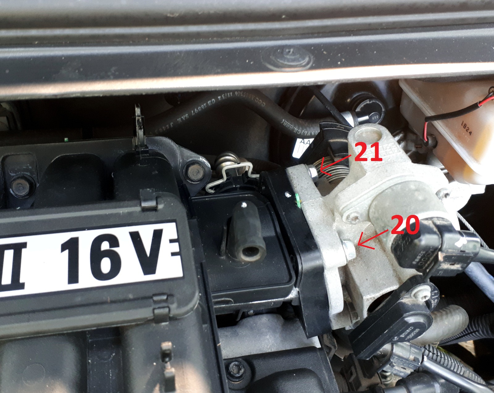

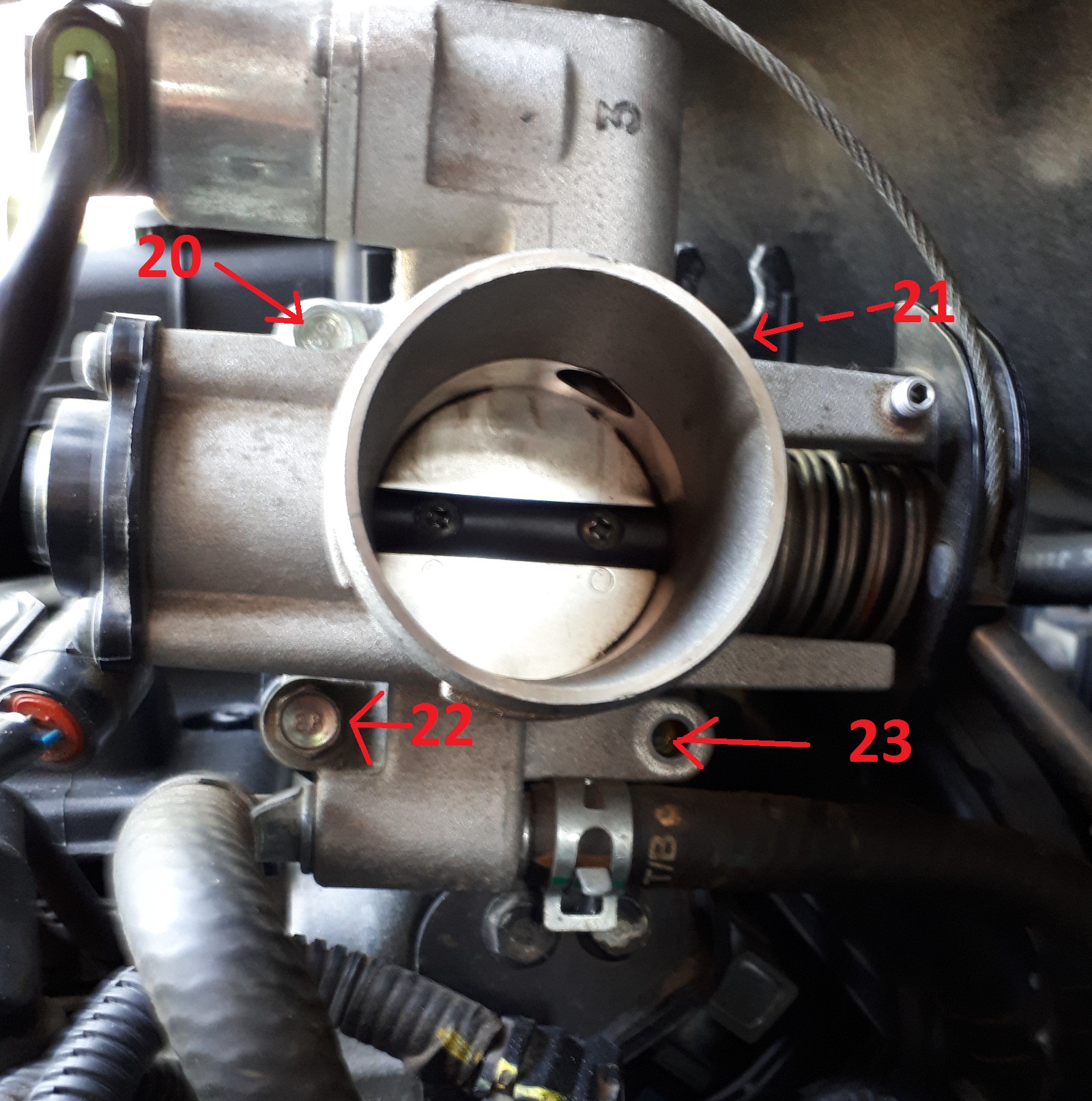

Odkręcamy śruby 20-23 mocujące przepustnicę do kolektora.

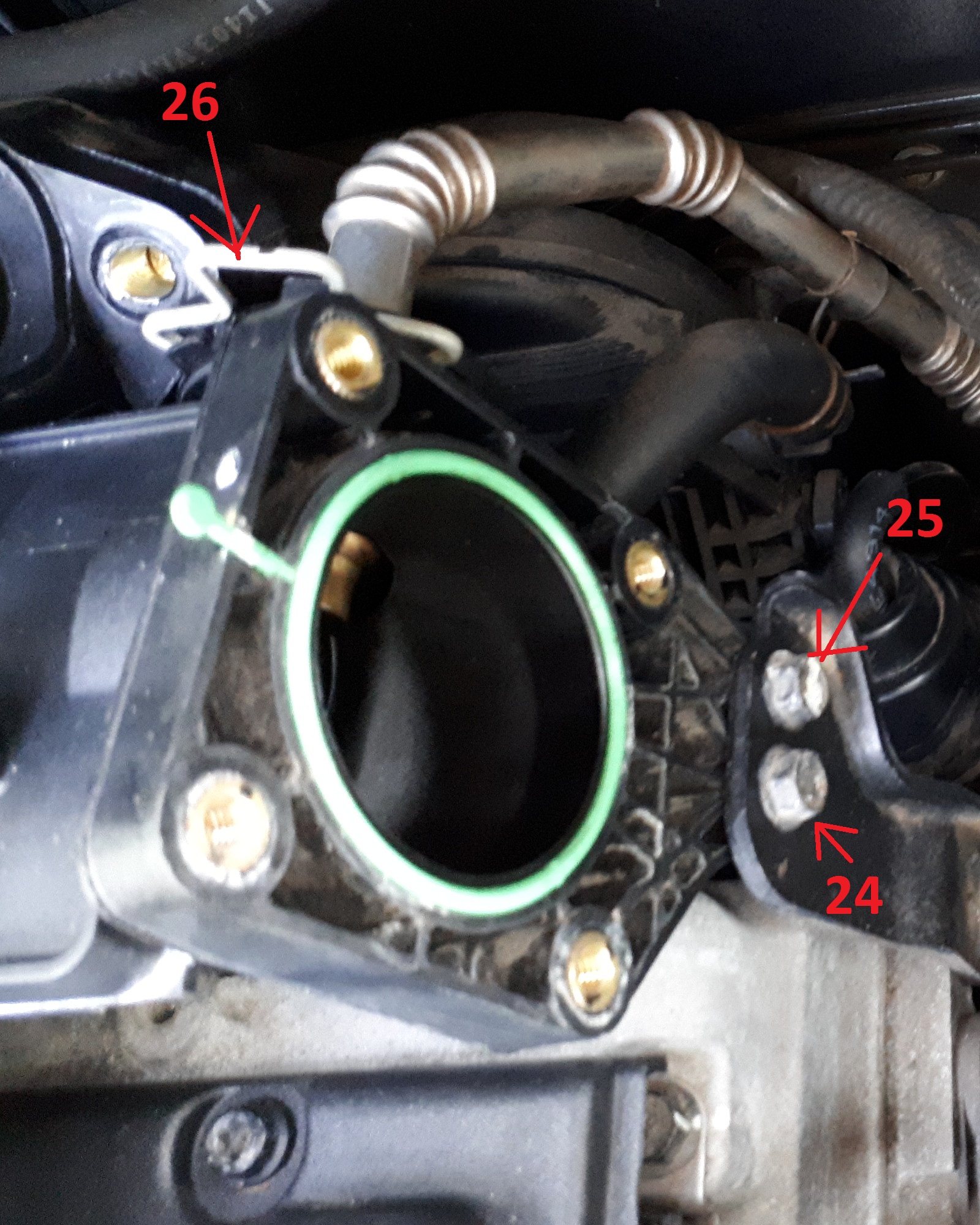

i odkładamy ją na prawo. Następnie odkręcamy śruby 24-25 mocujące kolektor pod przepustnicą. Wyciągamy zawleczkę zabezpieczająca rurkę EGR, odsuwamy ją do tyłu.

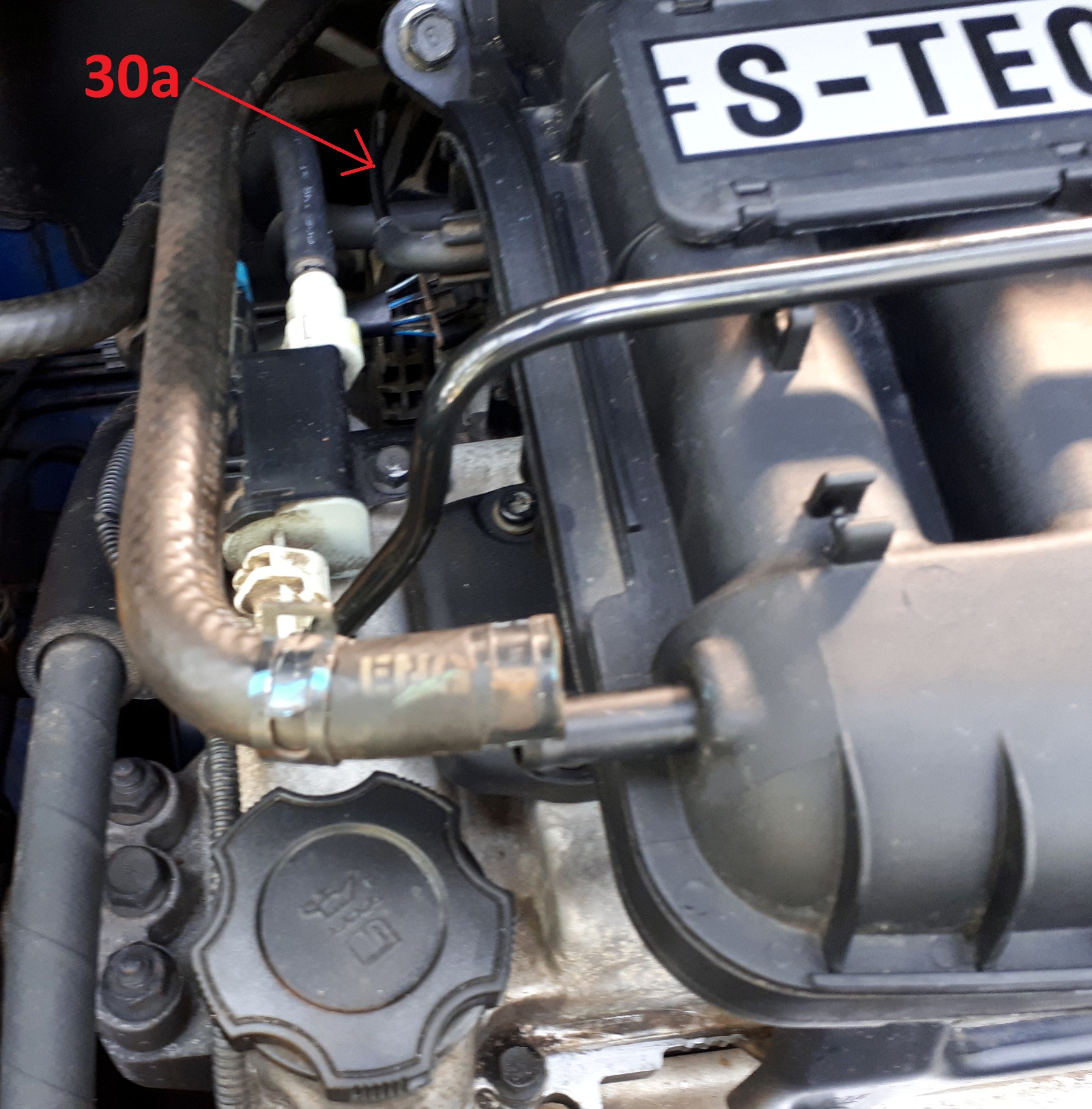

Wyciągamy z kolanka rurkę 30a (taka mała, że nie zasługuje na osobny numerek)

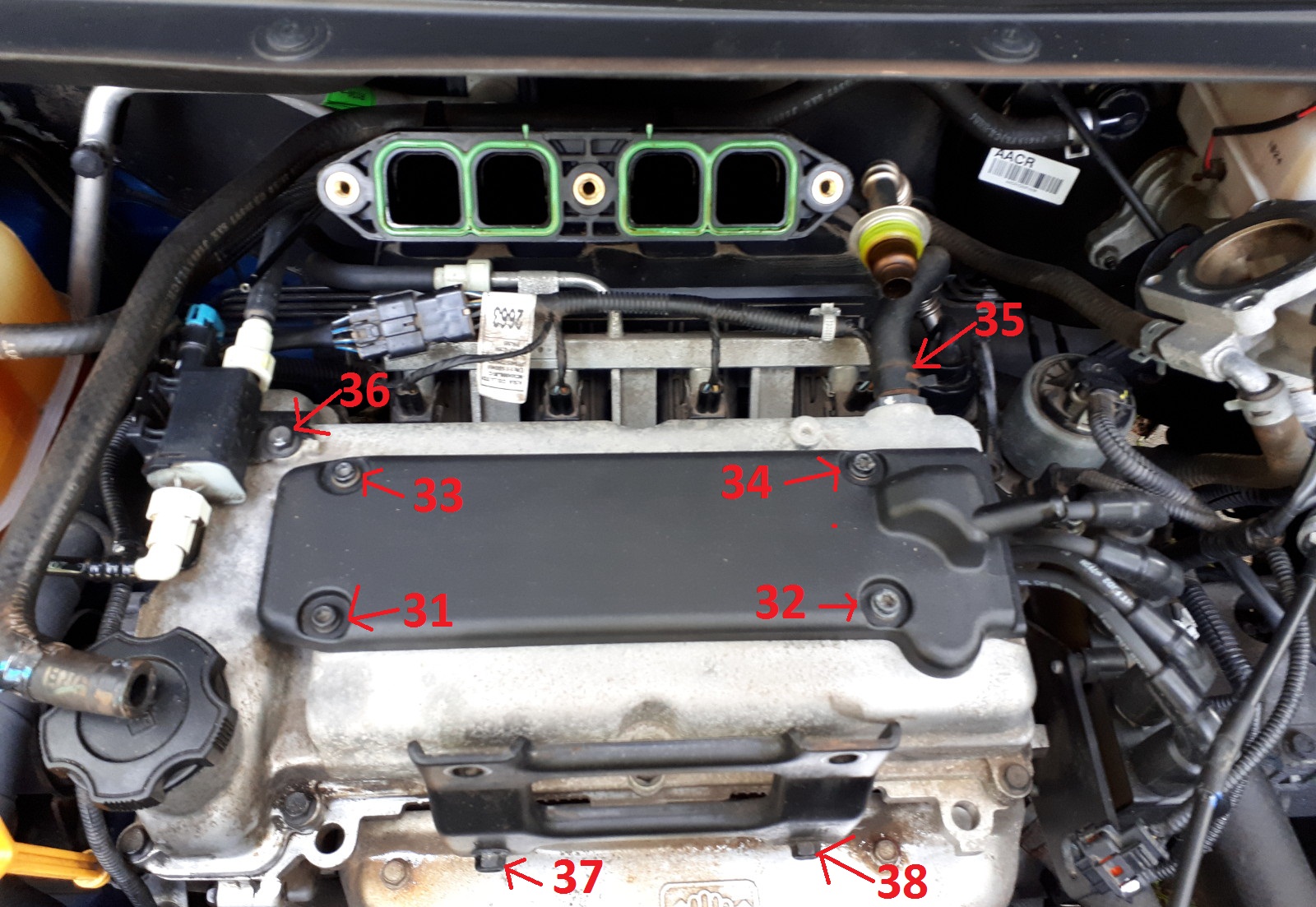

Żeby zdjąć pokrywę zworów, odkręcamy śrubę (10 mm) mocującą czujnik 35 oraz poluzowujemy opaskę i zdejmujemy wąż 36.Odkręcamy (12 mm) dwie śruby mocujące wspornik 37-38.

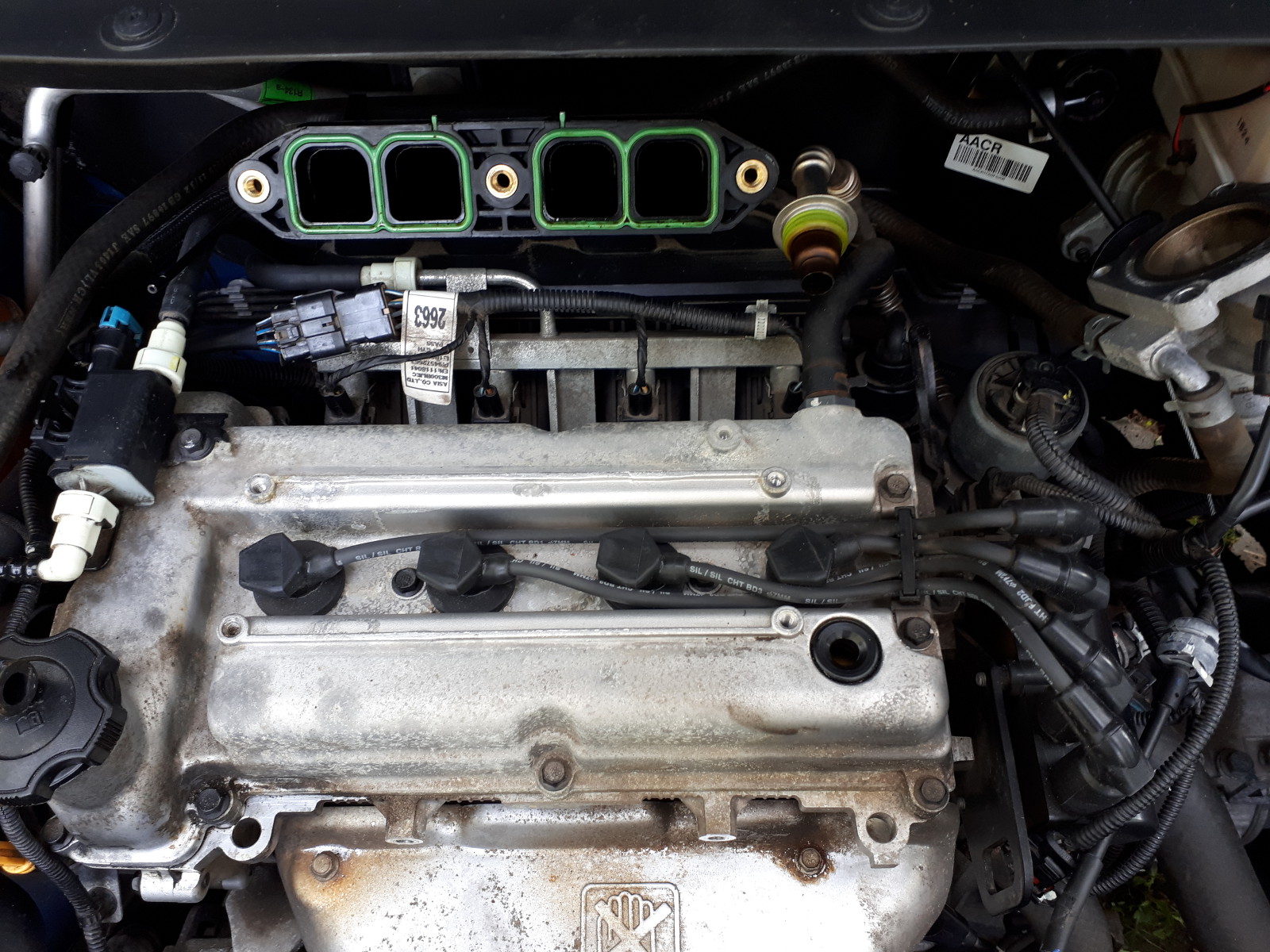

To zdjęcie pozwoli prawidłowo podłączyć przewody zapłonowe:
Wykręcamy 12 śrub mocujących pokrywę zaworów (dwie środkowe są dłuższe). Lekko podważając śrubokrętem 'odklejamy' pokrywę i ją zdejmujemy. Wykręcamy świece zapłonowe.

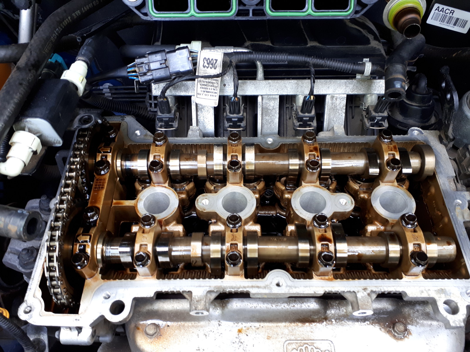

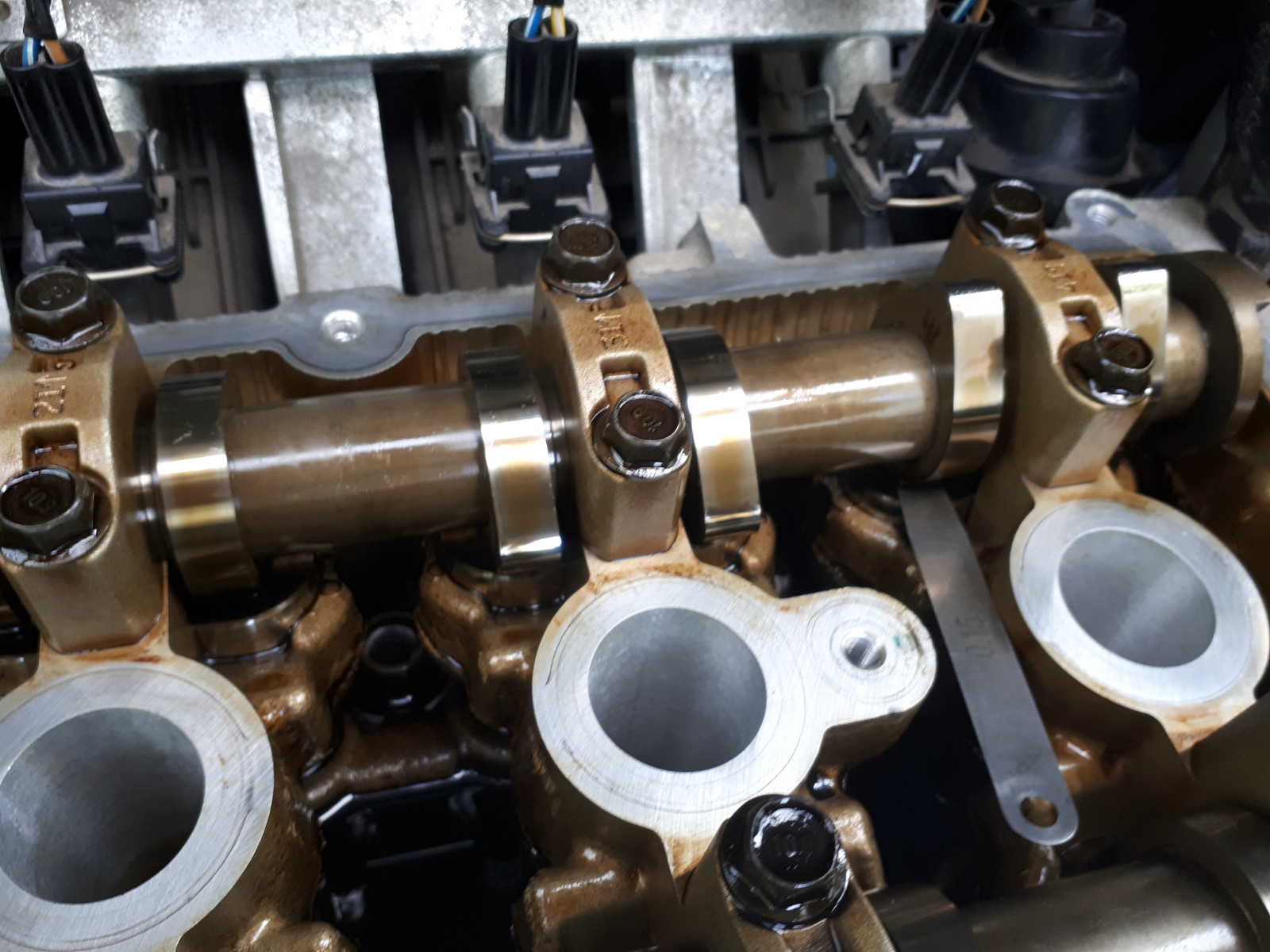

Włączamy 5 bieg i przesuwając auto doprowadzamy do ustawienia krzywek wałka w pionie. W Sparku tylko jedna para zaworów ustawia się w górnym położeniu krzywek (w Cruze można mierzyć dwie pary na raz). Wsuwamy szczelinomierz między krzywkę a 'szklankę' i dokonujemy pomiaru, potem ustawiamy następną parę itd.
Wg TIS prawidłowe wartości powinny wynosić: strona dolotowa: 0,075-0,125 mm, strona wylotowa: 0,245-0,295 mm. U mnie wyszło więcej: dolot 0,11-0,16, wylot 0,39-0,36.

Dla potomnych Spark mojej żonki od 9kkm pomyka na LPG (luzów wcześniej nie mierzyłem)i od dolotu jest tak:1)0,1/0,1(wchodzi listek luźno) 2)0,15/0,15(luźno) 3)0,15/0,15(luźno) 4)0,1/01(luźno) a teraz wydech: 1)0,3/0,3(wchodzi listek ciasno) 2)0,3/0,3(luźno) 3)0,3/0,3(luźno) 4)0,3/0,3(ciasno). Wychodzi na to,że wszystkie luzy w normie - jedynie 1 i 4 cylindry mają ciut mniejsze.Pewnie kiedyś przy okazji zmierzę je jeszcze raz ale to nie będzie prędko, szczególnie, że sądząc po pomiarach kolegi Regulus-a moje luzy trzymają się w praktycznej normie. A i przy okazji u siebie pomalowałem tą blachę, która podtrzymuje kolektor plastikowy- u mnie miała takie "zaczątki" rdzy więc przy okazji bez stresu zrobiłem z tym porządek.
