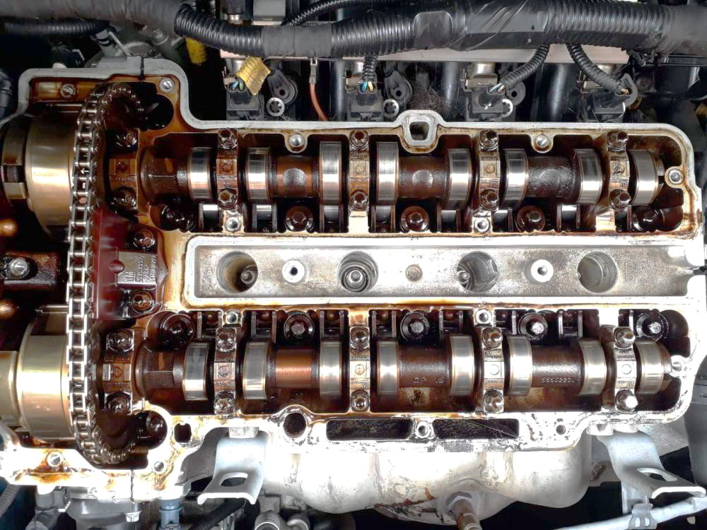

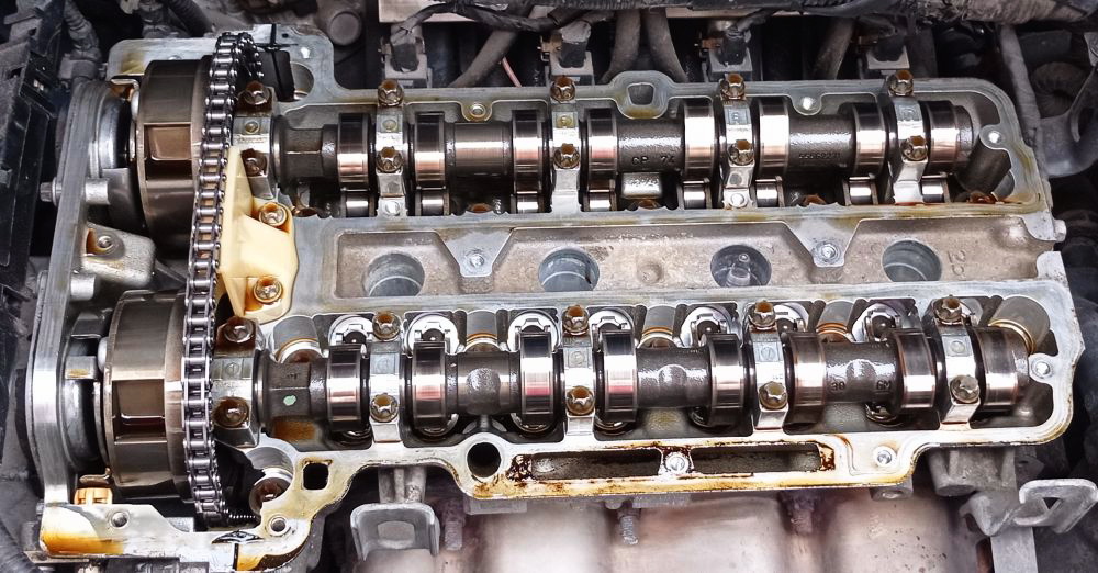

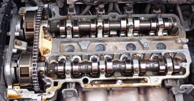

Jeszcze taka ciekawostka, dostrzeżona w związku z wymianami pokryw.
Tu moja klawiatura, przebieg 163kkm , przez pierwsze 45kkm lany olej GM, potem Castrol Edge:
A tu klawiatura Miłosza, przebieg 75kkm ... Co lane ??? Któż to wie ??? Może cały czas GM ???
Wnioski pozostawiam kolegom.
Re: P0171 Aveo T300 1.4
to nie jest GM co był w tym silniku. Silnik z GM wygląda ja na twoim zdjęciu Tomasz.
Na dole to jakiś Valvoline i też byłem zdziwiony jak to wygląda.
