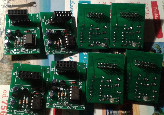

8-) Zdecydowałem pofraglesować niż się potem motać z waszymi problemami zgłaszanymi od was, bo chyba sami humaniści :| . Ale 2 sztuki więcej i już by mi się nie chciało. Zmęczyło mnie. Jeszcze mi LEDy zostały do przylutowania, sprawdzenie elektryczne i będzie koniec. Miałem zrobić w weekend ale zmieniły mi się plany, dlatego się sprężyłem jak prawdziwy Chińczyk co widać na filmach :lol: . Przy okazji przetestowałem sobie kamerkę w rejestracji poklatkowej.

Suwmiarkę mam ale jak zwykle bywa, gdy jest potrzebna to ma rozładowaną bateryjkę. Miałem bezbateryjkową lecz zgubiłem. Dlatego musiałem się posilić szkolną linijką od syna.
Skończone - wszystkie się uruchomiły.

Są też wrzucone rezystory 10K, które zastosować w przypadku gdyby fotorezystor średnio współpracował z BCM i trzeba go było wpiąć niezależnie. Wtedy ten rezystor trzeba wlutować w płytkę a fotorezystor inaczej wpiąć w kopułce i ciągnąć z niego kabel a nie z BCM.
Zrobię szczegółowszy opis w instrukcji.
Zrobiłem jakieś pomiary i wynika, że fotorezystor który kupiłem jest czuły i zmienia mocno swoją wartość w st. do oświetlenia - to raczej dobrze wróży.
Ujawnił się dodatkowy problem. Moduł w postaci zmontowanej średnio nadaje się na wysłanie w kopercie. Za bardzo rogate to jest i mam duże obawy, że na poczcie pogniotą i pokrzywią. Trzeba by to w jakiś chyba pudełeczkach rozesłać :zastanawiasie: . Nie wiem czy nie trzeba będzie Marcinowi dopłacić za jakieś pudełeczka i przesyłkę paczkową a nie listową.

Wracając do wątku pewna uwaga. Gdy już moduł będziecie mieć w rękach i pogalopujecie do swych bolidów by sprawdzić jak działa - apeluję! Rozważnie wpinajcie go do włącznika świateł, tzn z dobrą orientacją kierunku i w obydwa rzędy pinów złącza.
Niestety wtyk jest uniwersalny przez co można to podpiąć źle na kilka sposobów - najczęściej mi się zdarzało tylko na jeden rząd pinów. Złe wpięcie może spowodować ukatrupienie modułu. Najlepiej byłoby sobie dorobić, dokleić z czegoś ograniczniki, które tworzyłyby klucz zapobiegający nieprawidłowemu podpięciu.
Proponuję doklejenie z boku klocka, który umożliwiałby zespolenie złącz tylko w jeden prawidłowy sposób.
Teraz póki się pamięta wszystko jest ok, ale za kilka lat ktoś rozłączy i już nie będzie wiedział jak prawidłowo połączyć z powrotem. Podobnie sprawa wygląda z wtykiem z przewodem, ale tu nie mam pomysłu.
