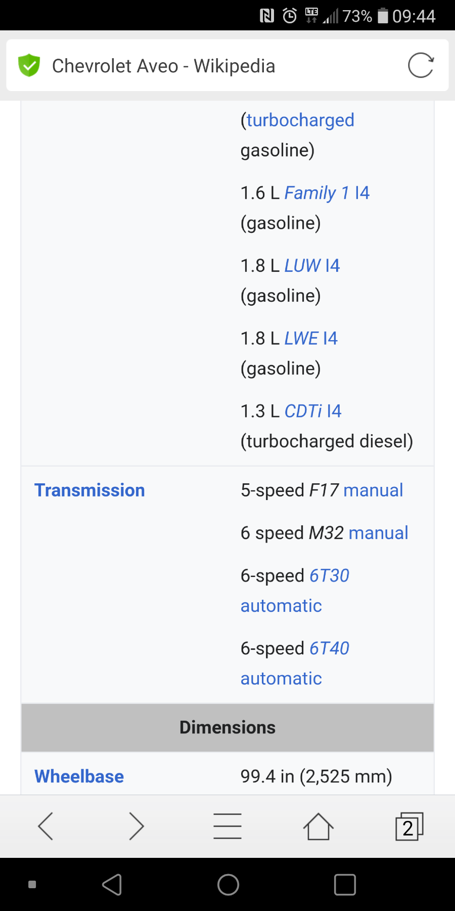

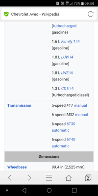

Aveo t300 86 km
- iIe wchodzi oleju w skrzynie? 1,6-1,8 l?
- czy jest korek do spuszczania czy trzeba demontować uszczelkę pokrywy?
- kod oleju to - GM 1940004. Orginał 68 zł/1L, ravenol 57/1l, valvolonie 32/1. Co polecacie?
