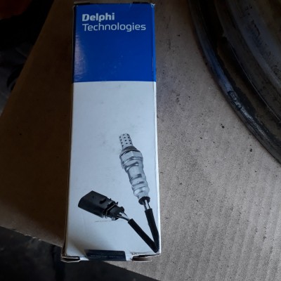

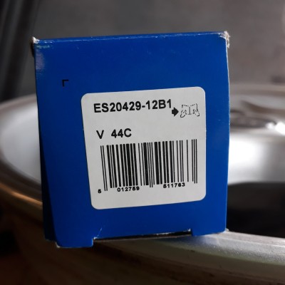

Założono mi poniższą sondę:
SONDA 1.jpg (25.55 KiB) Przejrzano 5575 razy
SONDA 2.jpg (33.44 KiB) Przejrzano 5575 razy
Re: Błąd P0141 - HO2S Heater Performance Sensor 2
: 25 wrz 2020, o 22:55
czyli potwierdza to że te Delphi nie mają szczęścia w Chevi.
